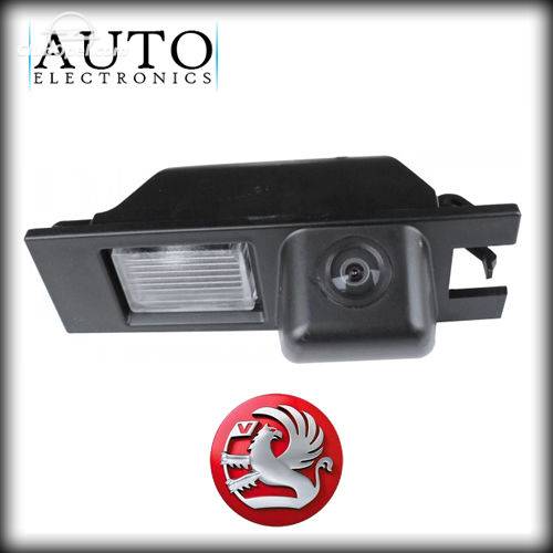

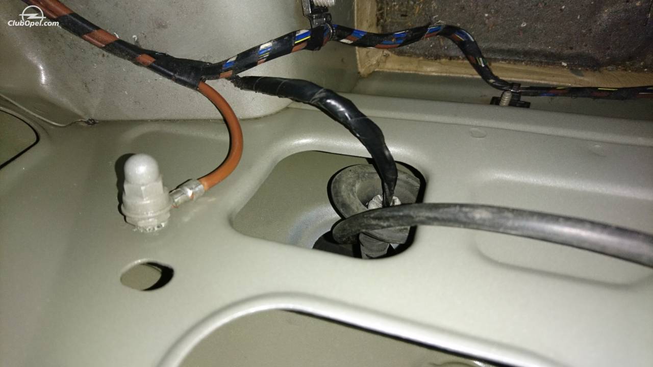

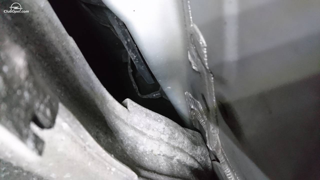

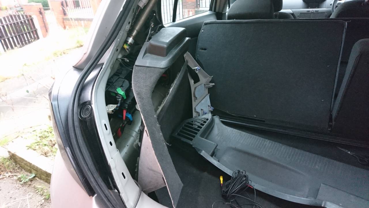

In principiu ar trebui sa tragi firele pe langa cele de la lampa originala, dar cred ca trebuie sa faci acest lucru pe dedesubtul barei. In primul rand verifica pe unde ies firele din caroserie catre bara (cel mai probabil prin dreptul triplei din stanga), si cred ca iti poti da seama daca este usor de tras si cele pentru camera. Demonteaza mai intai lampa de numar si vezi in ce directie duc firele acesteia.
Camera are display separat, sau vrei sa-l folosesti pe cel al masinii?

E ceva de munca dar merge cu un vin fiert pe vremea asta. Bafta la montaj...

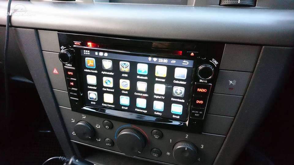

@cutienoua...dvd-ul meu are alimentare pentru camera de spate deci da 12v doar cand e conectat in reverse.

Deci releul te ajuta sa nu mergi cu camera alimentata incontinu deoarece se poate arde foarte repede

vad ca are intrare speciala pt camera lor dvr.
dar vei avea back-up camera alimentata mereu si asa cum zicea colegul mai sus se poate distruge in timp.eu nu am folosit niciodata o camera alimentata mereu asa ca sunt de partea lui,poate mai bine investesti in releu.
alegerea iti apartine !
si ca sa lamuresc lucrurile radio primeste pe can bus semnal de marsarier,nu de la camera.camera transmite video tot timpul.
