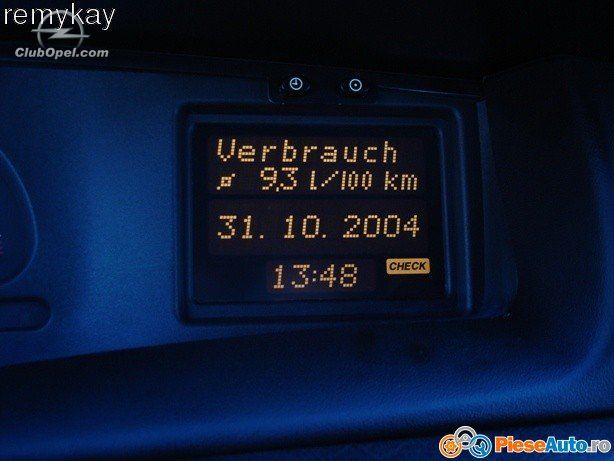

Salutare!In ciuda faptului ca la prima problema,intrebare semnalata de subsemnatul am primit un singur raspus....indraznesc sa mai intreb inca un lucru.
Vectra B 1,6 8v x16szr are MID?bordul meu are display dar nu functioneaza deloc adik deloc,intreb pt a sti daca sa ma apuc sa caut unul sa ma complic cu demontare bord etc.Multumesc anticipat!mai astept pareri si la intrebarea anterioara.

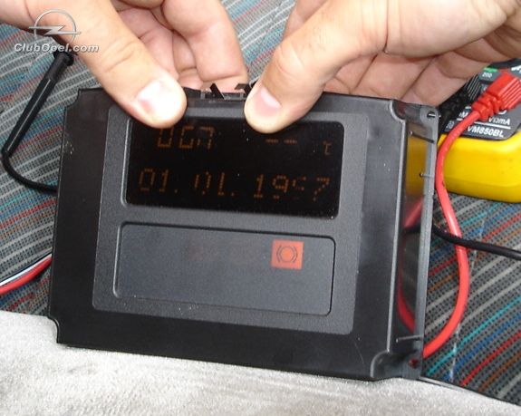

am plecat de undeva si am ajuns in alta parte,greseala mea.Sigur e TID.intrebarea este:ar fi posibil ca o vectra b sa nu aiba senzorii necesari,mufe de legatura etc.....scz de exprimare.intreb deoarece vreau sa stiu daca ma apuc sa caut sa inlocuiesc sau sa repar....multumesc de raspunsuri si rabdare:D

Din pacate nu se poate sti..
Eu pe x16xel am avut tras. Am vazut pe 2.0 care nu avea tras decat vreo 14. Pe cealalta vectra cu motor ca al tau nu aveam decat 14 fire din pacate
Senzori clar nu ii ai montati...poate in cel mai fericit caz instalatia trasa, la vasul de antigel, stropitoare parbriz, baie ulei. Dar modulul de citire a becurilor senzorii pentru ulei, vas antigel, vas stropire parbriz nu sunt.
Cel mai bine desfacit si vezi cate fire ai populate in mufa. Oricum ai mufa de 26pini, deci sa pui mid pe ea este mai greu pentru ca mid pentru 26 pini se gaseste greu si scump. Asa mai bine faci conversia la 32 pini si mid-uri cu 32 de pini gasesti ...peste tot si la paine:))
Dar este un topic pe aici plin numai cu discutii despre MID!
