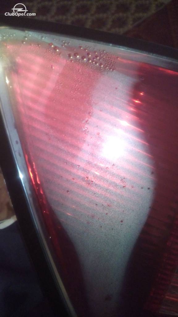

Am un astra H 2005 de ce se face condens in stopuri si se face apa ? Am verificat acel "Burete" si era ok. Cum pot scoate apa din el? Si cum pot rezolva problema ?

Serios. Oare cum poti scoate apa dintr-un stop? Te-ai gandit vreodata sa il dai jos si sa il desfaci?!?!? il intorci cu curul in sus si apa curge jos (deh, gravitatie). Pasul urmator ar fi sa il usuci, ai uscator de par...

Oare asa trebuie sa procedam cand sunt diferente de temperatura si se face condens?

Daca e putin condens nici nu ai avea de ce sa iti bati capul intrucat este ceva normal. Pornesti becurile si se mai evapora. Am patit azi vara dupa ce le-am demontat (aveam un praf de doua degete in spatele lor si ma enerveaza la culme cand deschid haionul - la mine se deschide haionul de 2-3 ori minim pe zi) si am pus garnitura stramba. Dupa o ploaie aveam apa in stop de vreo 3 degete. Demontat, golit apa, pus uscatorul, remontat. Inca face putin condens dar nu se aduna apa si nici nu imi mai bat capul dat fiind varsta masinii

Nu e normal.
Umiditatea nu are ce cauta in faruri sau in triple.
Pe undeva intea umiditatea in ele.
Verificati sa nu fie dezlipite sau crapate pe undeva...

Nu o fi normal dar la 11 nici nu ma astept sa fie plasticul intreg la ce drumuri avem in judet. Atata timp cat nu sta apa si face nitica condens nici nu le mai bag in seama. E destul sa ai o gaura de ac si face condens. Succes sa gasesti gaura
