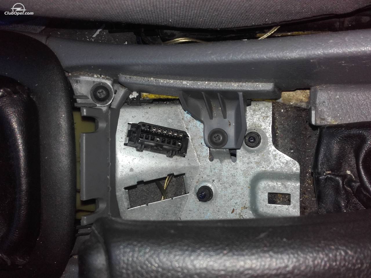

Am luat capacul dintre schimbator si frana de mana si acolo este 1 mufa neagra . eu pun 1 poza si daca este asta sau tre sa desfac invelitoarea de la frana de mana. daca este asta spunemi , te rog, pe care parte sa numar si din ce parte sa incep numaratoarea.

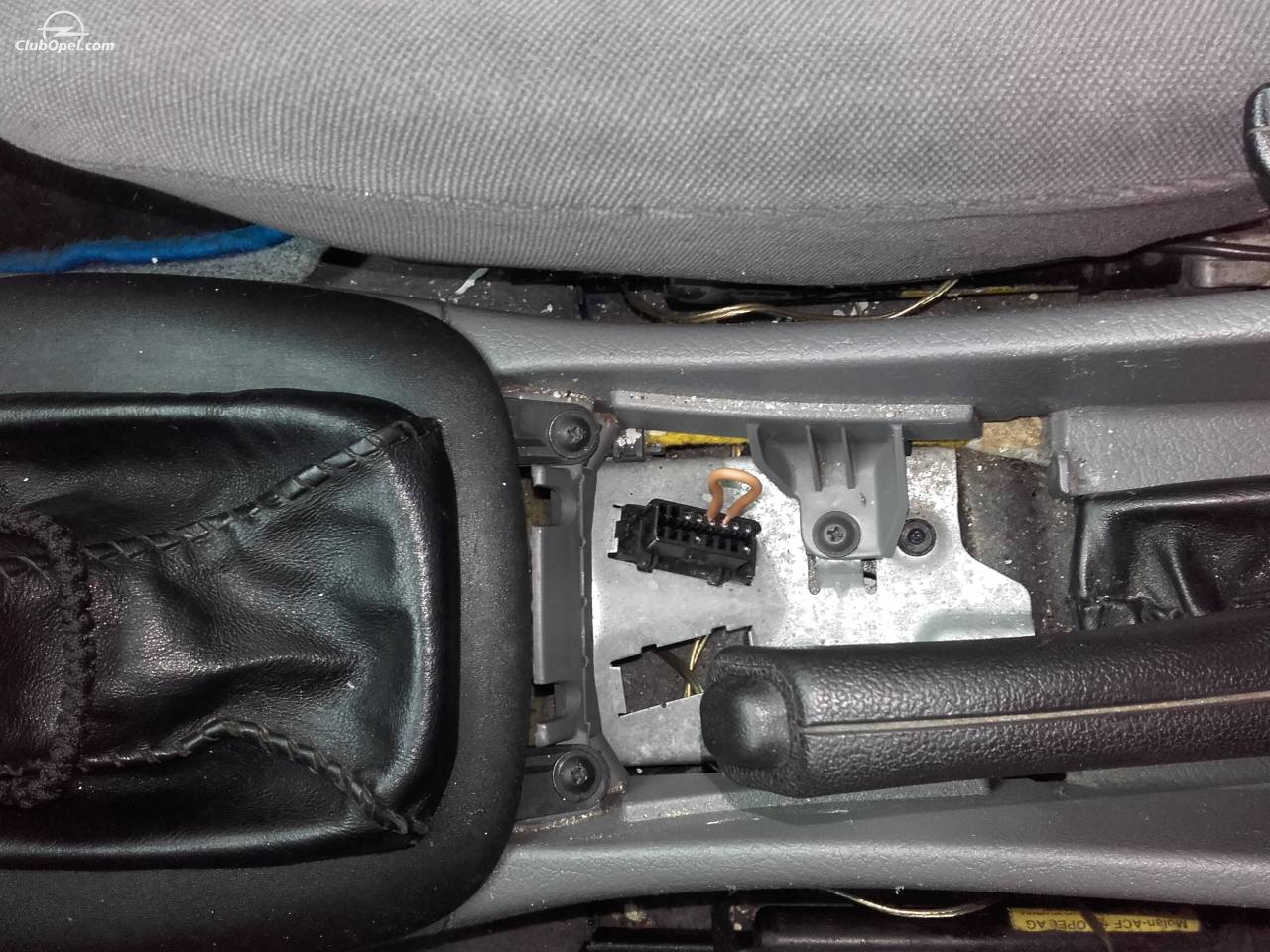

in partea dreapta unde ai mai multe 8 buc numeri de la volan spre spate si bagi agrafa la 5 si sase(5-6) pui contactul la primul cat si astepti sa clipeasca martorul motor. daca nu te descurci da nr de tel si te sun sa iti spun pas cu pas

am facut cum ai spus si nu merge. Am pus agrafa in 5 si 6 , am apasat frana si acceleratia si am pus contactul la pozitia care se aprind becurile in bord si mi se stinge martorul cu motorasul si nu se mai aprinde . Am asteptat putin si nu sa mai aprins. Cand pun contactul cu agrafa pusa incepe sa sune ca si cum ar pompa ceva (un sunet ca si acela cand speli parbrizul ) adica zzzzzzzzzzz.zzzzzzzzzzzzz.zzzzzzzzzzz. etc. Se aude din zona carburator sau ce mai e pe acolo. daca am vazut ca suna antruna am scos cheia din contact ca mia fost frica sa nu se intample ceva. ( sau poate asa tre sa sune ? ) .Iti las nr de telefon. 0742978764 uite 1 poza cum am pus agrafa.
