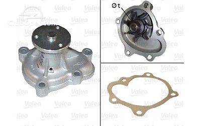

Baga un ochi pe dedesubt si uite-te cu atentie la pompa de apa,cu o lanterna ceva..Daca picura de la pompa de apa,o schimbi si ai scapat de probleme.Nu cumpara pompa de apa pana nu te asiguri ca de la ea curge.
Daca pompa de apa e de vina,trebuie sa vezi ca pierde antigel prin gaurica aia care se vede in corpul pompei.E in partea de jos a pompei montata pe motor.Succes!

astazi am urcat-o pe rampa si m-am uitat la ea. picura de la pompa de apa..azi am dat comanda de pompa de apa si maine o schimb....sper sa ma descurc singur.. am cumparat o pompa de la ruville 125lei. sper sa fie cat de cat bunicica!
