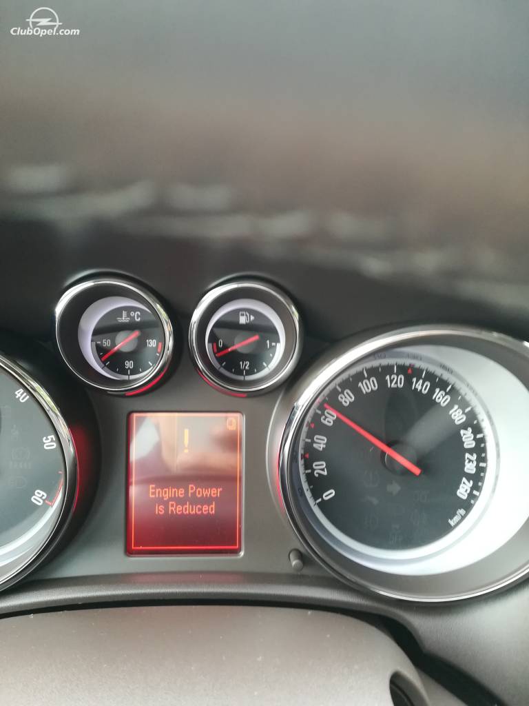

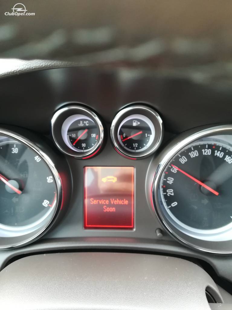

Salut colegii am un Opel astra J sport tourer și mi-a apãrut o eroare în bord pe care am și rezolvat-o cu ajutorul unui mecanic, eroarea mia apãrut în felul urmãtor (service vehicle soon, și deasupra o mașinã cu cheie pe ia și imediat dupã aceea mi-a apãrut un semnu ❗ engine power is reduced)și dupã aceea îmi lua din puterea motorului, am verificat actuatorul de la turbina și era bun dar problema era ca nu fãcea vid bine și am luat la verificat furtunasele de vacum și am gãsit un furtun spart la capãt și daia nu mai fãcea bine vid sper ca va fost de folos

Salutare,si eu am achizitionat recent un opel astra j sport touer si la fel imi da aceasi eroare cu reducerea puterii motorului si martoru cu serviceul..am sa verific si eu furtunasele de vacum.am sa scriu daca am rezolvat.
