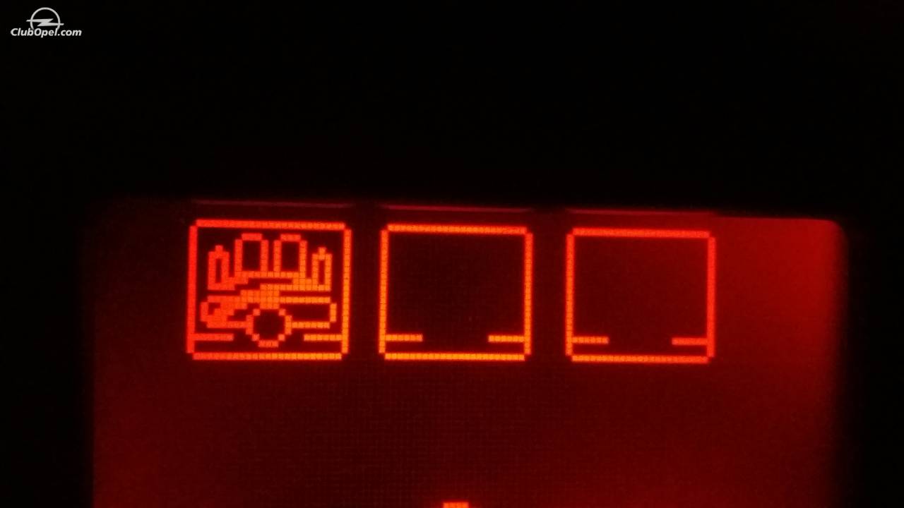

Bunã,am o insignia si mi-a aparut in bord un ceva aprins ca niste turnulete.atasez imaginea, stie cineva ce inseamna?

Centuri de siguranta spate. Cf pictogramei ai centura cuplata pe stanga spate

Mai corect spus persoana care s-a asezat pe acel loc nu a cuplat centura de siguranta...
Pentru edificare, te rugam sa citesti manualul de utilizare...

Update...a cuplat centura si apoi a decuplat-o...
Testat azi indiferent de pozitia in care te asezi dupa cuplare si decuplarea centurii martorul ramane activ pana la deschiderea usii..., iar daca cuplezi alta centura intr-o locatie diferita, fara ca pe acel loc sa fie o persoana, martorul ramane aprins si dupa decuplare, tot pana la deschiderea portierei...
