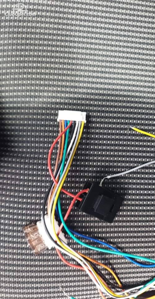

Salut,am cumparat un kit de instalat pentru pliere automata a oglinzilor la blocarea usilor prin cheie.

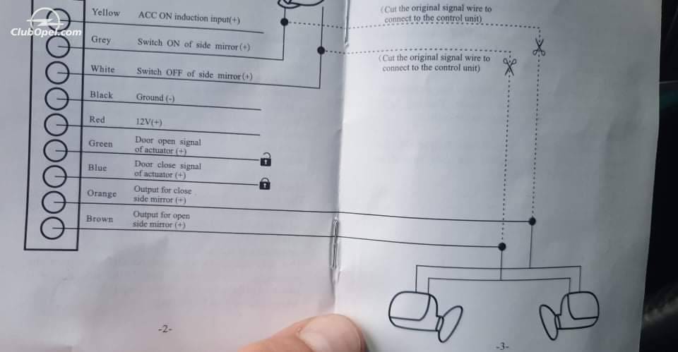

Problema mea este ca trebuie sa leg firele ,si as vrea sa va intreb daca cineva a instalat deja kitul si stie sa imi spuna care sunt firele de la inchiderea centralizata + si minus ,as fii foarte recunoscator ,poate aveti o schema electrica orice ajutor ar fii bine venit
MODEL: Astra j cosmo
MOTOR: 1.4 140 cai
