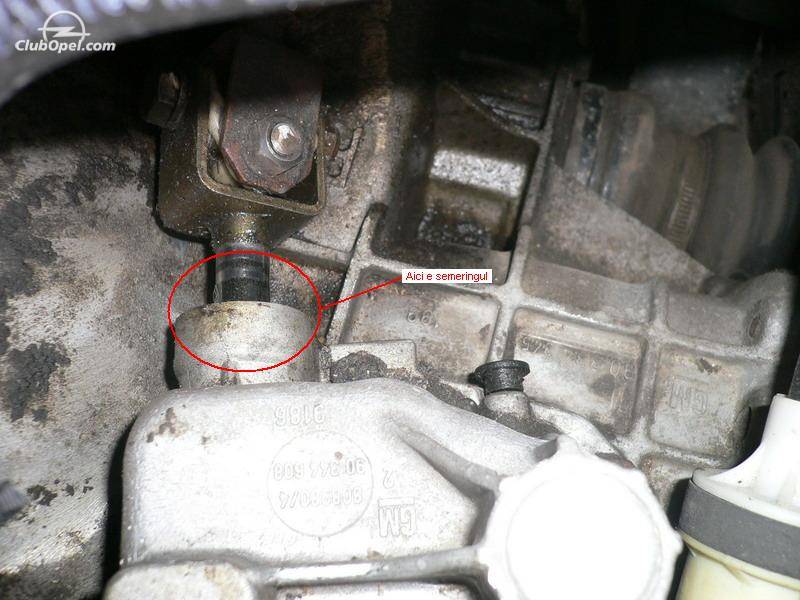

La multi ani,o intrebaream si eu,azi am obsrvat sub masina sub masina o mica pata de ulei ,m am uitat sub masina si era murdar intre cele doua doape de cauciuc si pica pe la acel surub dintre doape,poza este informativa..Un mic ajutor ce e de facut,curge doar cu motor pornit si dupa ceva timp de functionare

Asta inseamna ca pierde pe la simmeringul palier al arborelui cotit.Cel mai nasol lucru care ti se poate intampla e sa se naclaiasca discul de ambreiaj,volanta si placa de presiune cu ulei,iar atunci o sa observi ca iti patineaza ambreiajul.Arborele cotit mai are un simmering la celalalt capat,spre distributie,dar nu e vorba aici de acela.
