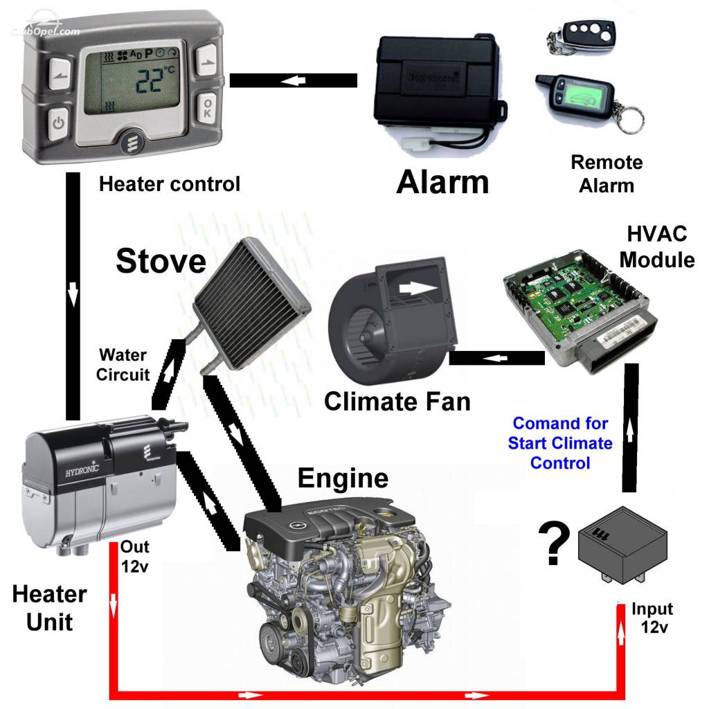

Asta a fost prima investitie care am aplicat-o masini, imediat ce am cumparat-o de la dealer. Am preferat sa investesc in asta decat sa extind garantia sau casco.
Eu il folosesc astfel: Cand nu ma grabesc sau necesitatea impune(gheata/zapada) il pornesc din telecomanda(din casa) cu ceva timp inainte(15-30min). Daca nu e graba mare si necesitatea nu impune il pornesc cu 1-5 min. inainte, incalzitorul de 5 Kw ajutand motorul sa se incalzeasca mult mai repede, chiar si in mers. Ai motor cald - ai tot ce trebuie. La destinatie il las pornit daca treaba ce o am de efectuat nu depaseste ~ 30 minute. La intoarcere motor cald masina calda. E AUR pe vremea asta...Trust me.
