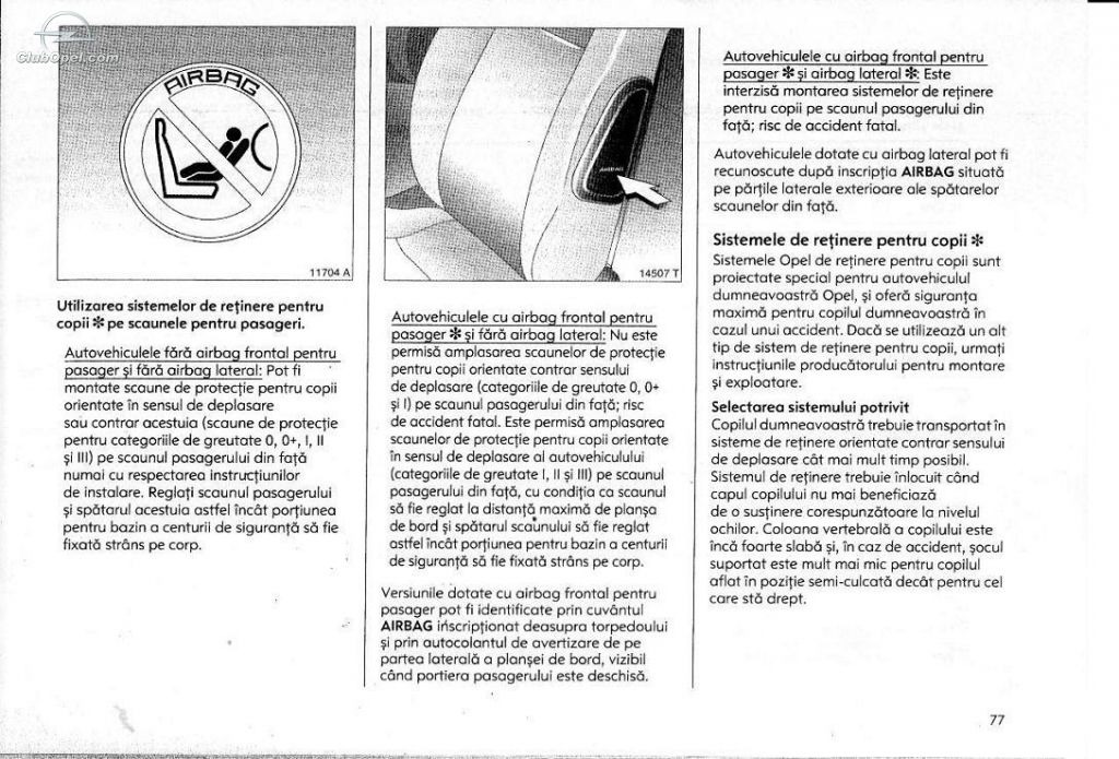

Nu mai comentez nimic. Citeste aici si tragi concluzii. Opelu din cate stiu are loc special pentru scaunul de copii pe bancheta din spate.
