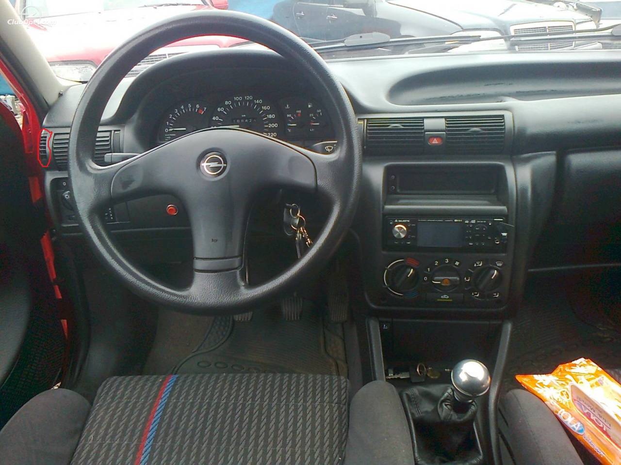

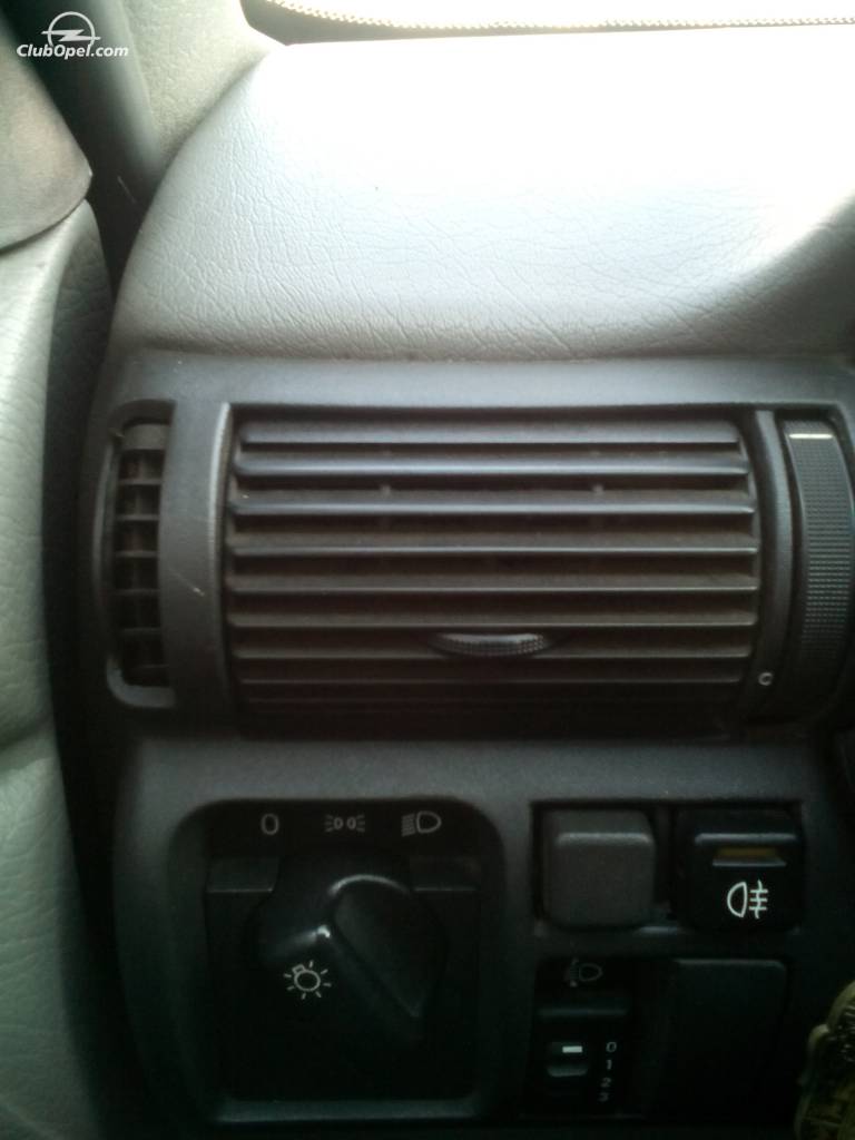

Panoul mic, incercuit cu rosu in imaginea 1, s-a desprins si atirna aiurea acolo. Ma gindesc ca daca as putea desface panoul / gura de ventilatie mai mare incercuita cu negru in imaginea 2 poate reusesc sa il prind la loc.
Intrebari:
1. Cum este prins acolo panoul mic: cu cleme sau lipit? Stie cineva?
2. Cum as putea desface panoul mai mare fara sa desfac bordul. Ma gindesc ca un inginer neamt ar trebui sa conceapa chestia respectiva demontabila... 😊 hehe
Multumesc pentru sfaturi pricepute!

Am incercat sa pun cele 2 poze insa nu am reusit sa gasesc cum le incarc aici. Daca imi explica cineva le incarc totusi pentru cei care mai vor avea nevoie in viitor... intre timp am rezolvat-o, am scos cu un cutit subtire, cu grija, gura mica de aerisire, care se desprinsese, in afara celei mari si apoi am asezat-o pe locul ei. are 2 cleme de plastic care se pot deteriora daca se trage de ele neatent... din fericire am reusit operatia fara probleme. probabil ca in mod normal ar trebui desfacut bordul la volan, apoi la ceasuri... si tot asa.... Multumesc pentru raspunsuri. Cum se incarca pozele?

prima poza aici e cum era inainte de a ii face operatiunea: atirna libera acolo si se vedea urit cu spatii intre ea si cadru iar in a doua poza arata cum trebuie sa fie normal.
