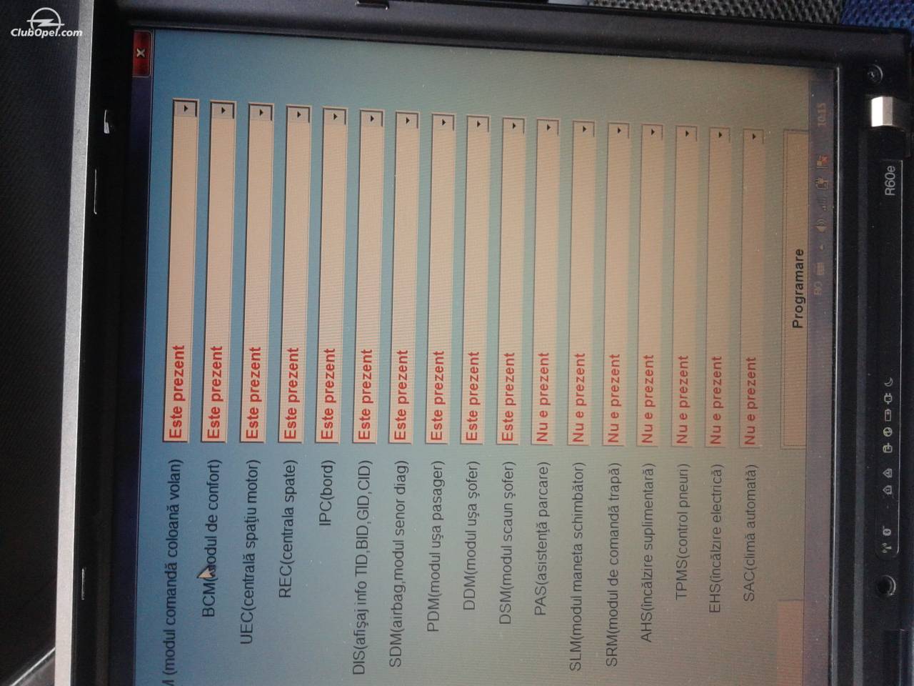

Salutare colegi nustiu daca postez bine pe aceasta pagina dar am o problema am fost cu masina la reprezentatnta si au umblat domnii prin calculatorul masinii si au activat si dezactivat pe acolo si acum imi da eroare U2107-71 date incorecte de la BCM si acum nustiu daca maodulele masini mai sunt setate si daca are cineva poze cu ele activate corect rin sa mentionez ca am un Vectra C 1.9 120 CP caravan multumesc mult

uite la ce ma refeream ca daca intru pe alt ceva pe carroserie de exemplu unele le arata pe prezent si in alte locuri le arata pe nu e prezent zi daia zic ca nu sunt facute cum trebuie cum e si cu dsm in poza arata prezent si mai sunt in altele nu e prezent si daia ziceam daca ma poate ajuta cineva cu ele

pai exact ce ziceam.
in functie de dotarile masinii unele trebuiesc puse pe present (BCM, CIM, UEC, REC, PDM, IPC, DIS), nu cred ca exista vectra c fara asa ceva...
apoi trebuie sa vezi daca modulele care sunt not present pe masina ta exista in realitate (daca ai ac sau clima, daca ai scaune incalzite, daca ai senzori presiune roti, etc)...
in mod normal setarile pentru un modul anume trebuie sa fie ori present ori not present in toate modulele unde se seteaza, altfel poti avea probleme de comunicare...
ce poti face este sa-ti faci o evidenta cu toate modulele de pe masina cum sunt setate acum (printscreen-uri cu denumiri relevante pentru fiecare dintre ele) si apoi sa le setezi pe toate prezente si sa dai un total vehicle readout (sa citesti erorile din toate modulele deodata).
unde vezi ca nu exista comunicare, cel mai probabil nu ai modulul respectiv si-l pui pe not present...
atentie la cele de mai sus care cred ca sunt presente pe toate vectra c (nu sunt sigur dar te mai poti documenta).
acum cativa ani am avut aceeasi problema dupa ce un destept s-a bagat cu un tech2 pe masina si mi-a facut toate setarile varza...
mi-a luat ceva timp pana m-am prins ce si cum trebuie setat dar am ramas cu o problema (nu mai pot ridica geamurile din telecomanda, pot sa le cobor dar nu sa le ridic).
