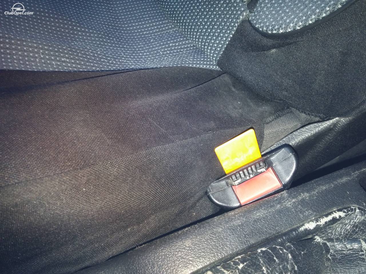

Salut!
De curand am cumparat o astra g. Sunt convins 99% ca masina a fost lovita. pe langa faptul ca in bord apare martorul de airbag, din prinderea centurilor au iesit niste carduri galbene cu un ! pe ele. centura din stanga o pot prinde dar cea din dreapta nu intra in acea siguranta
Daca bat in volan suna a gol la propriu, semn ca airbagul nu se afla acolo.
mentionez ca sunt incepator, este prima mea masina.

100% lovita si lovita binisor!

Da, ai dreptate, masina a fost lovita 😠 (ai cumparat-o asa, fara sa-i faci o verificare, ceva? 😶 )
Din poza se vede clar ca pretensionatoarele de la centuri sunt sarite, asta se intampla doar la un impact, de aici check airbag aprins, du-te si pune-i Tech-ul pe ea si vei avea o imagine completa a celorlalte avarii si a eventualelor probleme.

Asa am cumparato. la cumapararea l-am luat pe acel prieten care se "pricepe"
in aceasta situatie trebuie sa schimb numai acele prinderi la centuri sau toata centura. plus ecu plus airbag?
  • DANASTRA
  • Mesaje scrise: 149
  • Masina: Astra 2017 B14XFL
  • Cont inregistrat: 29 Dec 2008
1- spune-i "prietenului care se pricepe" sa se lase de sportul asta
2- se pot inlocui doar prinderile-asa cum le zici tu- fara a fi nevoie sa schimbi si centurile.
3- REPET: " du-te si pune-i Tech-ul pe ea si vei avea o imagine completa a celorlalte avarii si a eventualelor probleme". Ala-ti va spune daca ai si airbag-uri bubuite, trebuie sau nu sa schimbi centrala airbag, etc,etc,etc
