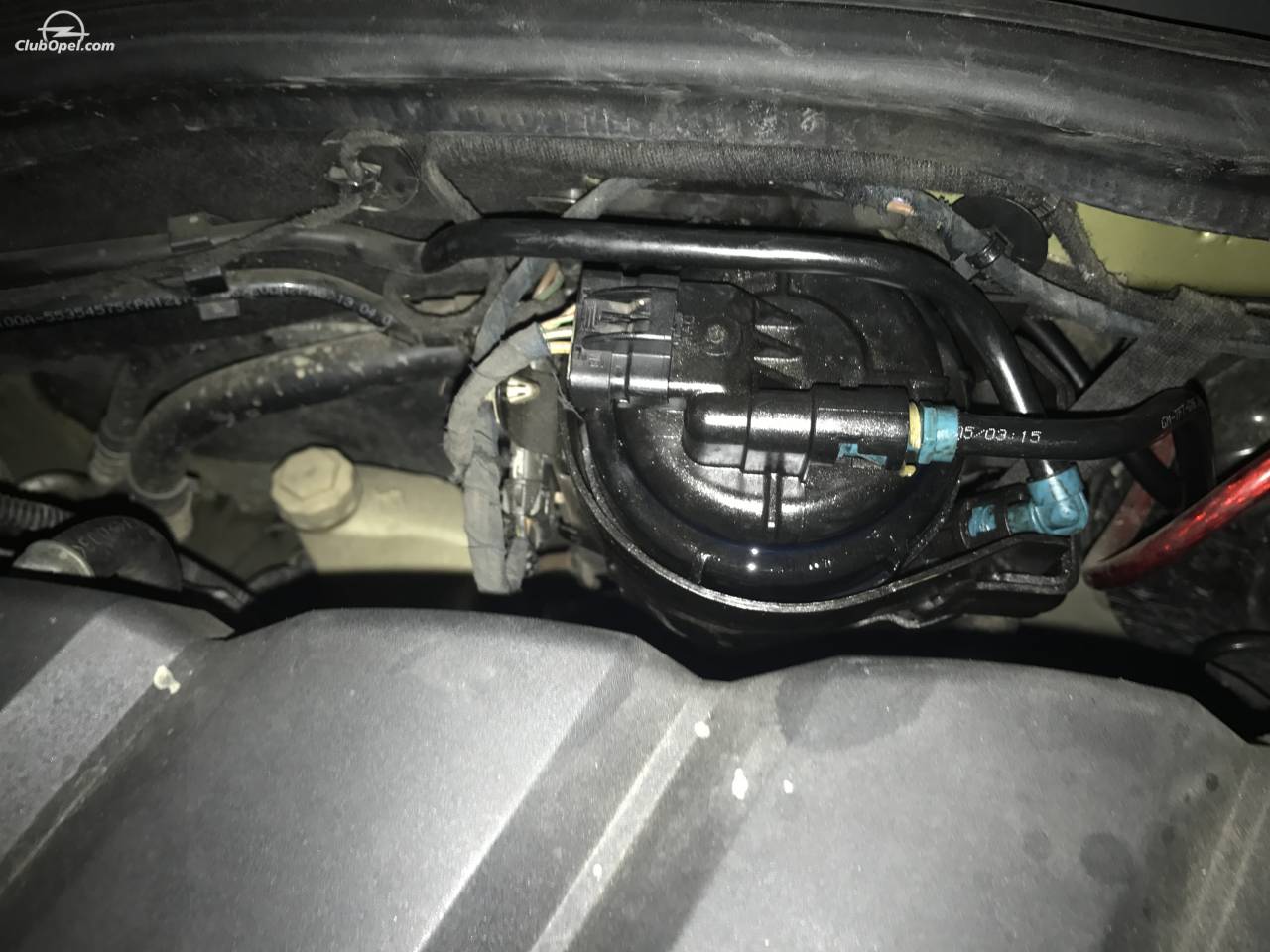

Simptome: cand e foarte frig curge motorina pe langa capacul de la filtru de motorina! Stie cineva de ce! Am schimbat filtru dupa ce am constatat problema dar tot picura pana se incalzeste! atasez poza!

Garnitura capac filtru sau oringuri conducte.
  • mikyboy
  • Mesaje scrise: 5,734
schimba cu totul capacul la filtrul de motorina eventual desi eu tind sa cred ca problema ta este de la furtunul de iesire din filtru care are niste o-ringuri si pe acolo cred ca pierzi motorina.
curata bine cu o carpa si te uiti apoi sa vezi exact unde curge si o rezolvi. nu mai circula asa cu ea ca poti sa ai tot mai multe probleme si doamne fereste sa iei foc.

o sa caut sa vad problema...ideea e ca imi picura doar la pornire pana se incalzeste motorul...apoi tot mai incet, pe masura ce se incalzeste. am schimbat filtrul si garnitura dar problema persista. voi incerca sa verific ce mi-ati spus.

Capacul sa nu aibe vreo microfisura, furtun fisurat sau surub nestrans. Vezu daca e totul montat bine.

Și eu am avut aceasi problema. Curgea motorina fix pe racordul flexibil, mai sa iau foc. I-am pus 2 Garnituri, una peste alta(mai greu putin) si am rezolvat problema.

La fel am patit si eu, dar am scapat inlocuind garnitura de la capac.
