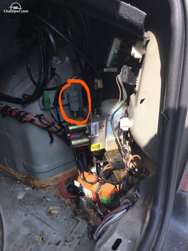

Buna ziua,
Caut un pic de ajutor. Ce ar fi cu mufa asta (vezi poza), libera in partea din dreapta a portbagajului. Mentionez ca capota (masina e decapotabila) nu vrea sa se deschide. Cand am luat masina, avea un scurt tras intre doua din firele de la mufa, iar capota se decapota. As prefera o solutie mai eleganta, dar sa si stiu ce e acolo.
Mentionez ca masina nu are senzori parcare, sau mufa pentru bricheta, sau CD player, sa cred ca era pentru astea.
MODEL: Opel Astra G Bertone 2003
MOTOR: Z16 XEP

Este mufa care duce la incuietoarea acoperisului de sus din fațã.
In ea sunt firele (6 fire) pentru motoras si pentru cei doi senzori hall (senzor pentru inchis si senzor pentru deschis).
Probabil cineva a pacalit unul dintre senzori, pentru ca modulul de comanda sa isi faca treaba.
Tind sa cred ca este cam riscanta situatia in care se afla masina, probabil nu este asigurat acoperisul in pozitia inchis. Aceasta este doar o presupunere, pentru ca nu am vazut real, niciodata.
Sper sa iti fie de folos.

Mulțumesc, este.
Nu cred cã e periculos, cã sistemul e doar semi-automatic, adicã prinderea în fațã e manualã, dar sigur are senzori care spun dacã maneta e închisã.
O sã vãd de ce nu am cealaltã jumãtate a mufei, și acum am o idee pe unde sã o caut.
Mulțumesc.

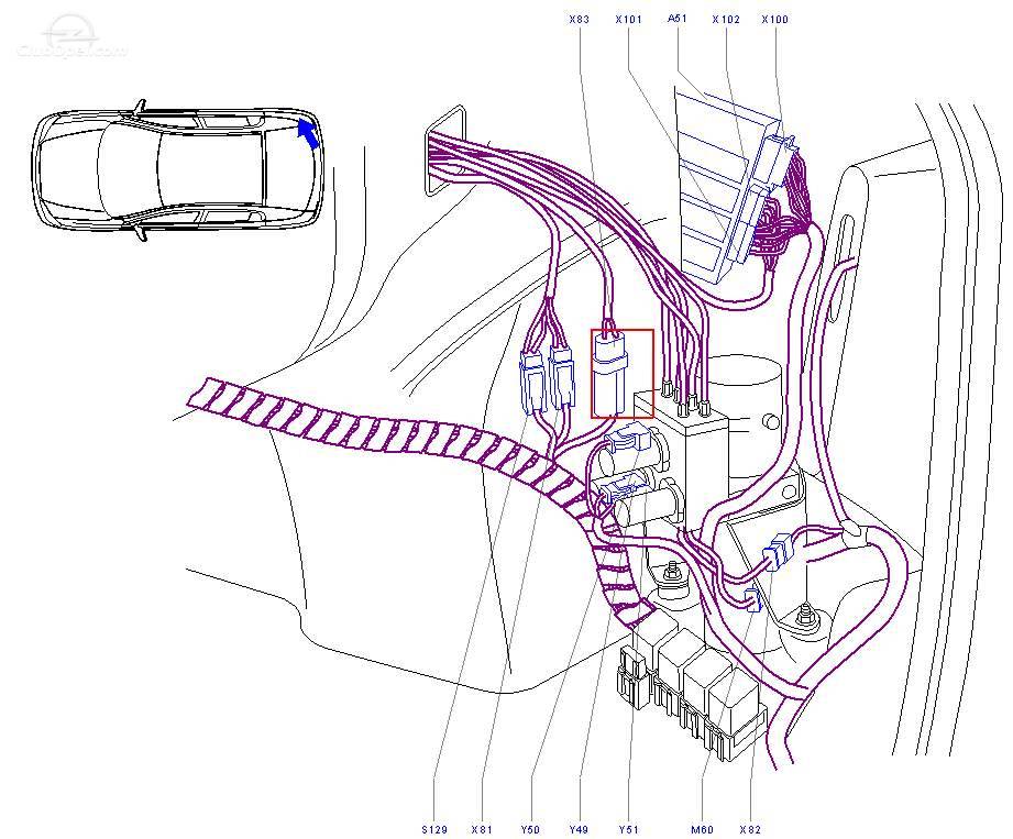

Cam pe aici plecau firele.

Daing Sebage, you are da man!
O s-a spun unde au fost cand le gasesc. Asa, ca inca sunt optimist.
