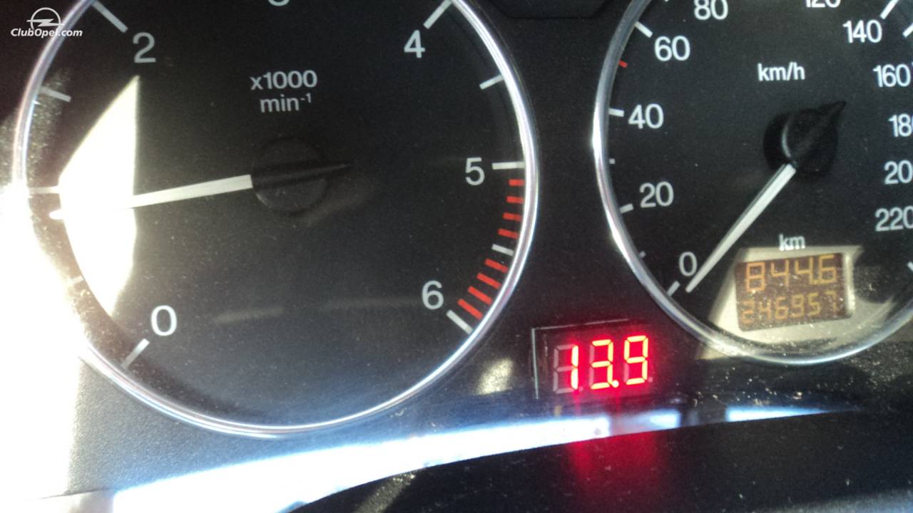

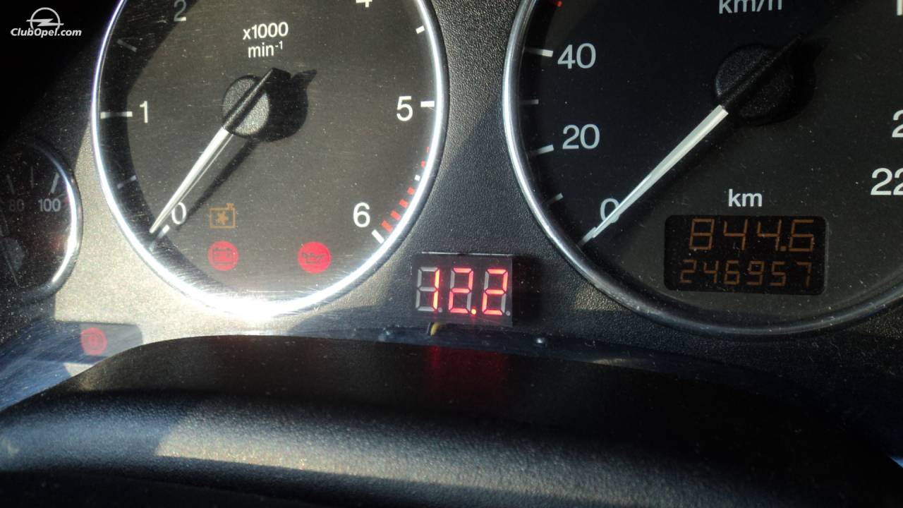

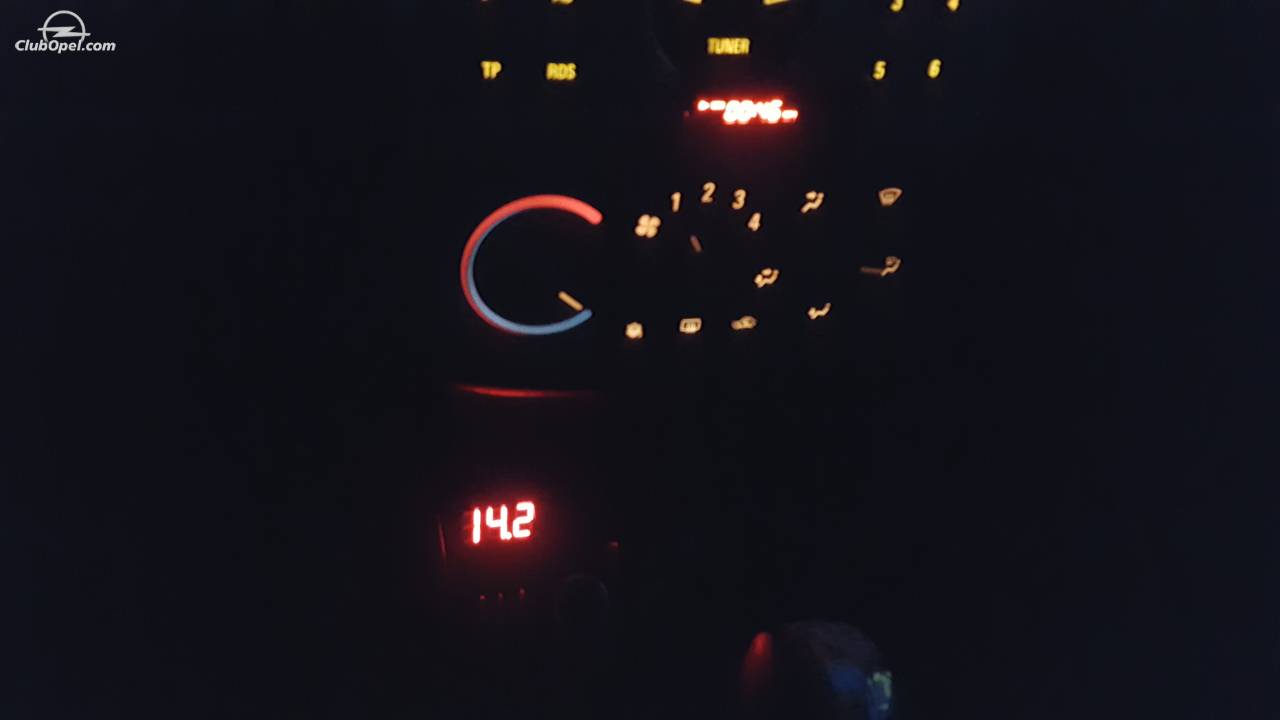

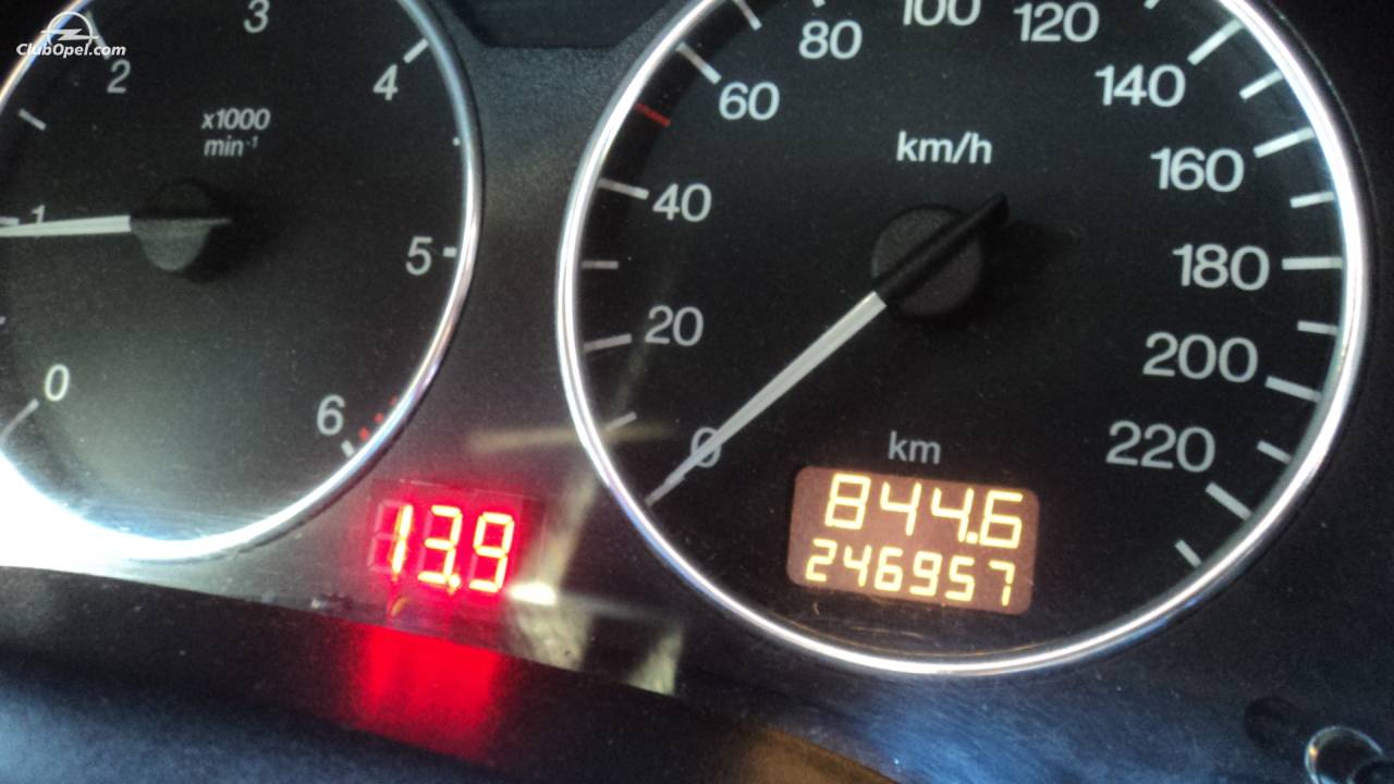

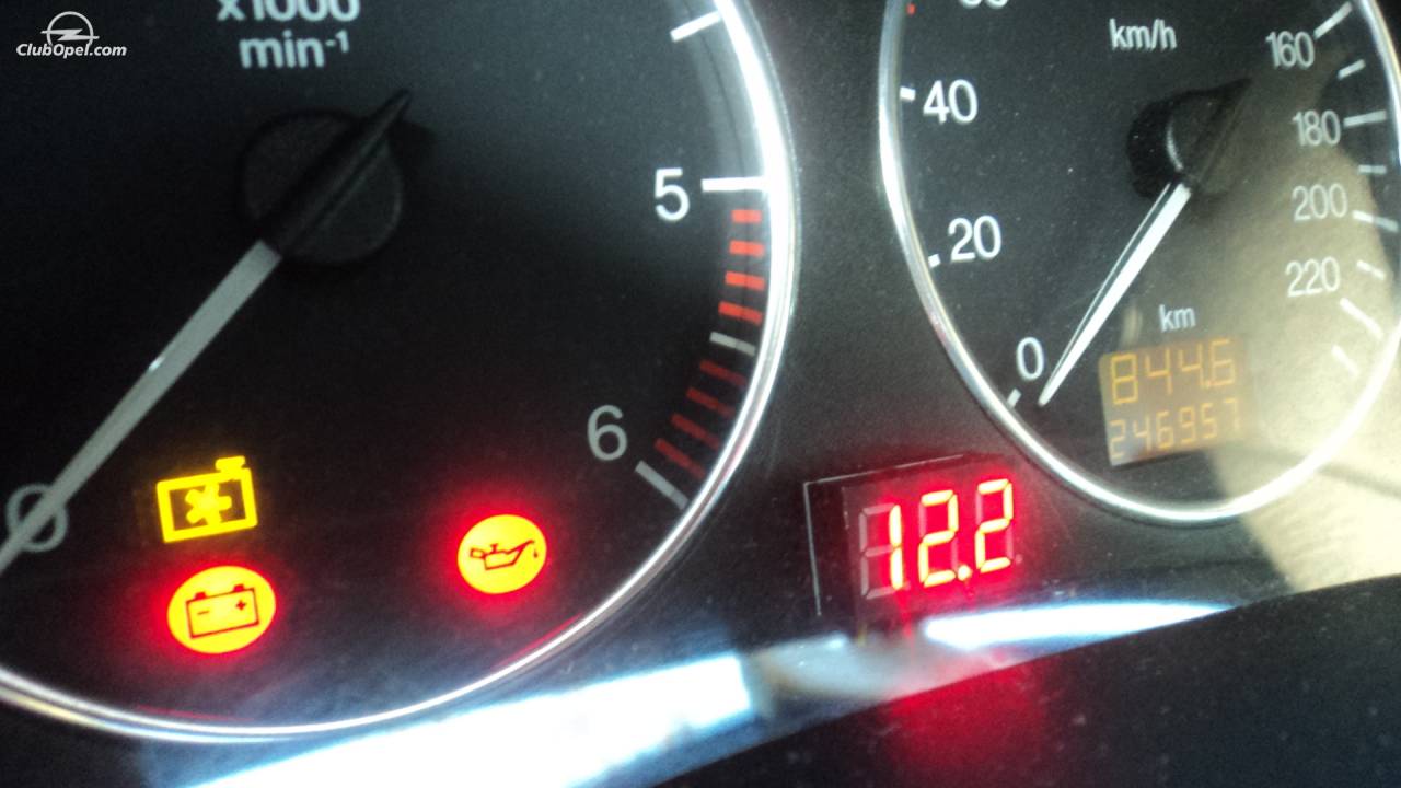

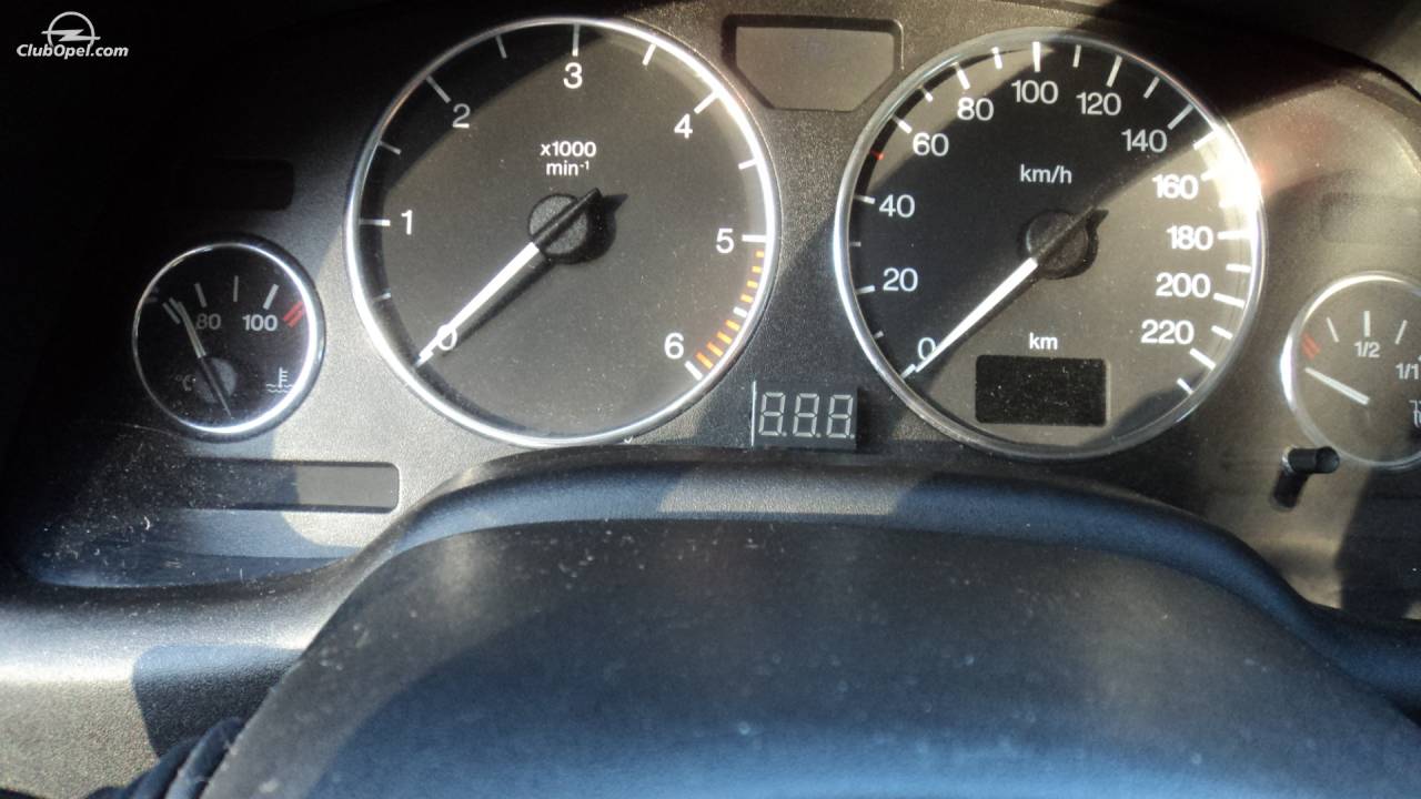

Sunt patit, am ramas fara curent in drum spre Rm. Valcea (pe dealul cu mici), pe motiv de alternator, nu mai baga, de mi-a murit bateria.
Asa ca am facut o mica improvizatie - am pus in bord un voltmetru care imi arata permanent ce si cum tensiunea din instalatia electrica. Voltmetrul a costat vreo 12-15 lei (luat de pe net, culori rosu, verde sau albastru, la alegere - acum vad ca mai este pe rosu, la 15 lei, eu am luat de la altcineva, PM pentru tfn in Bucuresti), l-am lipit pur si simplu de bord cu ceva adeziv (Picatura parca), pe traseu pus 2 mufe auto mama/tata pentru demontare cand umblu la bord, iar curent am luat de la bricheta (merge numai pe cheie). Asa ca poate sa se arda si mama becului martor, eu stiu tensiunea scoasa de alternator.
Pozele sunt fara contact una, 2 cu contactul pus, dar motorul nepornit, plus inca 2 cu motorul pornit (la inceput arata cam 13,7, cred ca baga curent in baterie, dupa care creste treptat spre 14,0, 14,1, maxim 14,2 V. Daca merg cu consumatori mari - faruri, aer, scade la 13,8 - 13,9 V). Mai era si varianta de voltmetru auto pus in locul brichetei, dar am preferat varianta cu el montat in interiorul bordului.
Asa ca recomand sa va puneti voltmetru, face toti banii 😃
