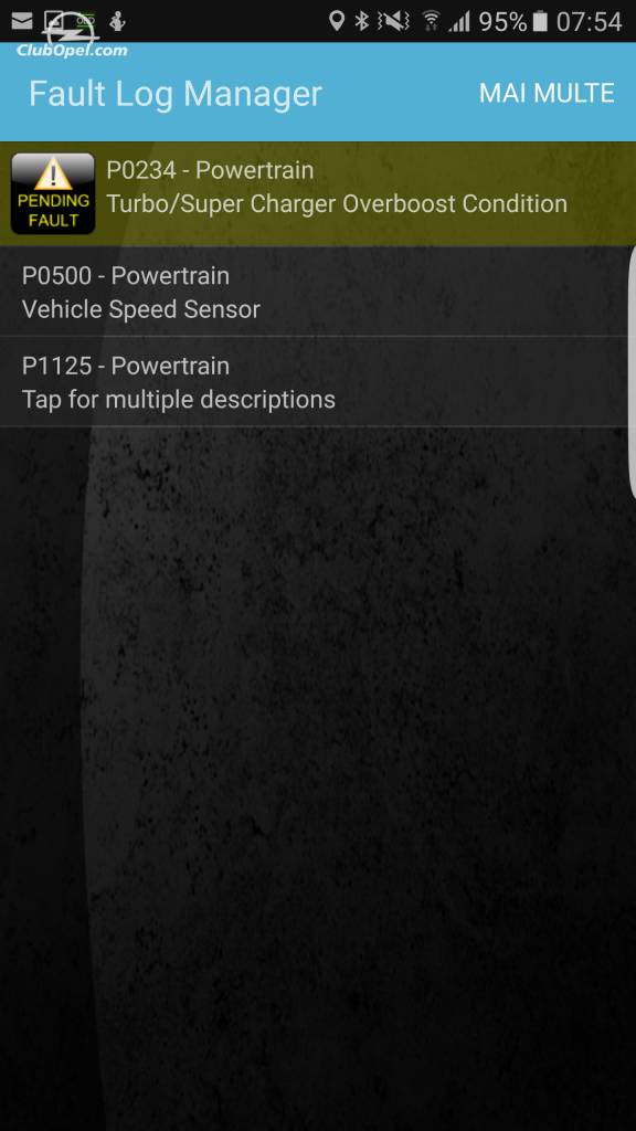

Simptome: La mers normal mi se aprinde becul cu mașina și cheie dar nu pierd puterea sa ceva și la test mia dat aceste erori:P1125
P0234
P0500
Și acuma nici nu mai îmi pornește cu baterie noua.Am zis ca e bateria dar ghinion nu era.Daca ma puteți ajuta va rog foarte mult.Multumesc.

P1125-probleme la semnalul de raspuns in ceea ce priveste pozitia clapetei de acceleratie P0234-probleme la turbocompresor P0500-neconcordanta intre viteza masinii si cantitatea de combustibil consumata... In ceea ce priveste bateria,trebuie sa scrii ce verificari ai facut tu si unde te-ai blocat(nu stii),in ideea de a fi sprijinit...,detaliaza procedura de pornire!

Curata clapeta de acceleratie si egr-ul si p0500 poate sa fie electrovalva de vacuum

Problema in cazul clapetei de acceleratie,e doar la circuitul electric al senzorului de pozitie,deci poate fi senzorul,instalatia lui electrica sau chiar un contact imperfect(lipitura rece) in calculator... In ceea ce priveste turbo,trebuie vazut daca exista supra sau subpresiune fata de cererile calculatorului,functie de care se va lua decizia de urmat... P0500,se va ataca dupa eliminarea tuturor problemelor,deoarece acest cod poate fi o consecinta a celorlalte...

Da exact la 3200 de ture taie accelerația și becul îmi sta aprins deja tot timpul.Clapeta cu motorul pornit sta aproape închis iar cu motorul oprit sta deschisa deci în concluzie funcționează.în weekend ma pun sa curat egr-ul și clapeta și dacă tot nu se stinge ma duc eventual la reprezentanta Opel sa vedem ce spun baietii

eu am scapate de eroarea 234 5a cu curatarea senzorului map de pe admisie si curatarea sitei de la electrovalva. ieri am circulat 200 km cu masina si nu s-a mai aprins. turata si la 4500 rpm, viteza 170. Cu toate astea nu trece antigelul mai mult de 80 grade si cred ca trebuie schimbat termostatul.

Ieri am curățat senzorul Map a avut ceva funingine în el dar nimic grav .L-am pus înapoi am șters erorile ieri a mers fără probleme, azi dimineață în drum spre serviciu i-am dat puțin în gura și surpriza pe la 3000 de ture hop sa aprins becul și mi-a tăiat accelerația. Mentionez ca eroarea 1125 a dispărut. Ceva idei va rog ca ma dispera.Multumesc.

Electrovalva turbo a fost curatata/ inlocuita? Rolul ei este sa dea voie aerului sa intre prin turbo - prin vacuum. Daca ea continua sa dea voie aerului sa intre cu toate ca nu mai e nevoie , apare eroarea. La fel poate aparea si daca tija turbinei este gripata - sau culiseaza greu. Eu am curatat si electrovalva. E mai greu accesibila dar nu imposibil.
