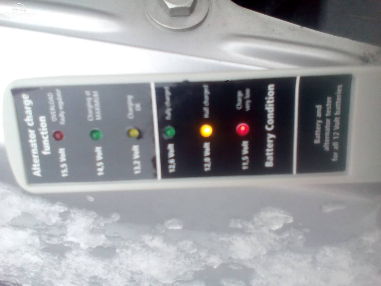

Am o baterie Varta Black de 56 de amperi, are aproape 5 ani... si dimineata porneste cam greu (probabil e si normal, frig, drumuri scurte...sa nu mai vb de vechimea ei).

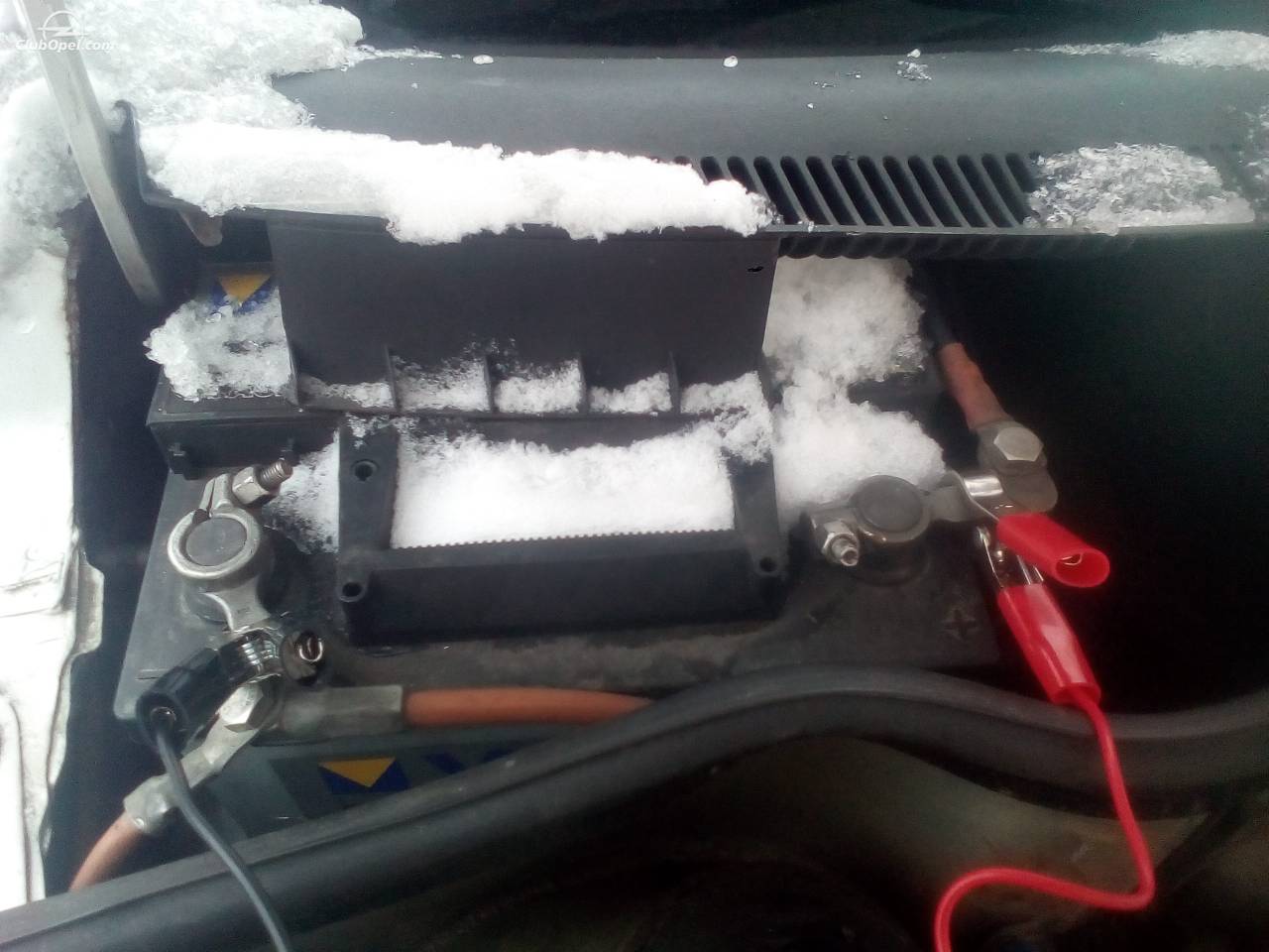

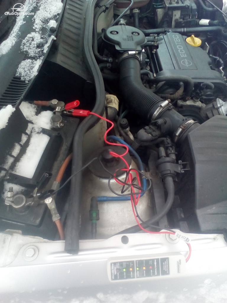

Am pus cateva poze cu masuratorile facute azi de dimineata, poate ajuta pe cineva, sa zicem un mini tutorial.
Am folosit un multimetru (cum am vazut pe youtube)si un tester de la Lidl.

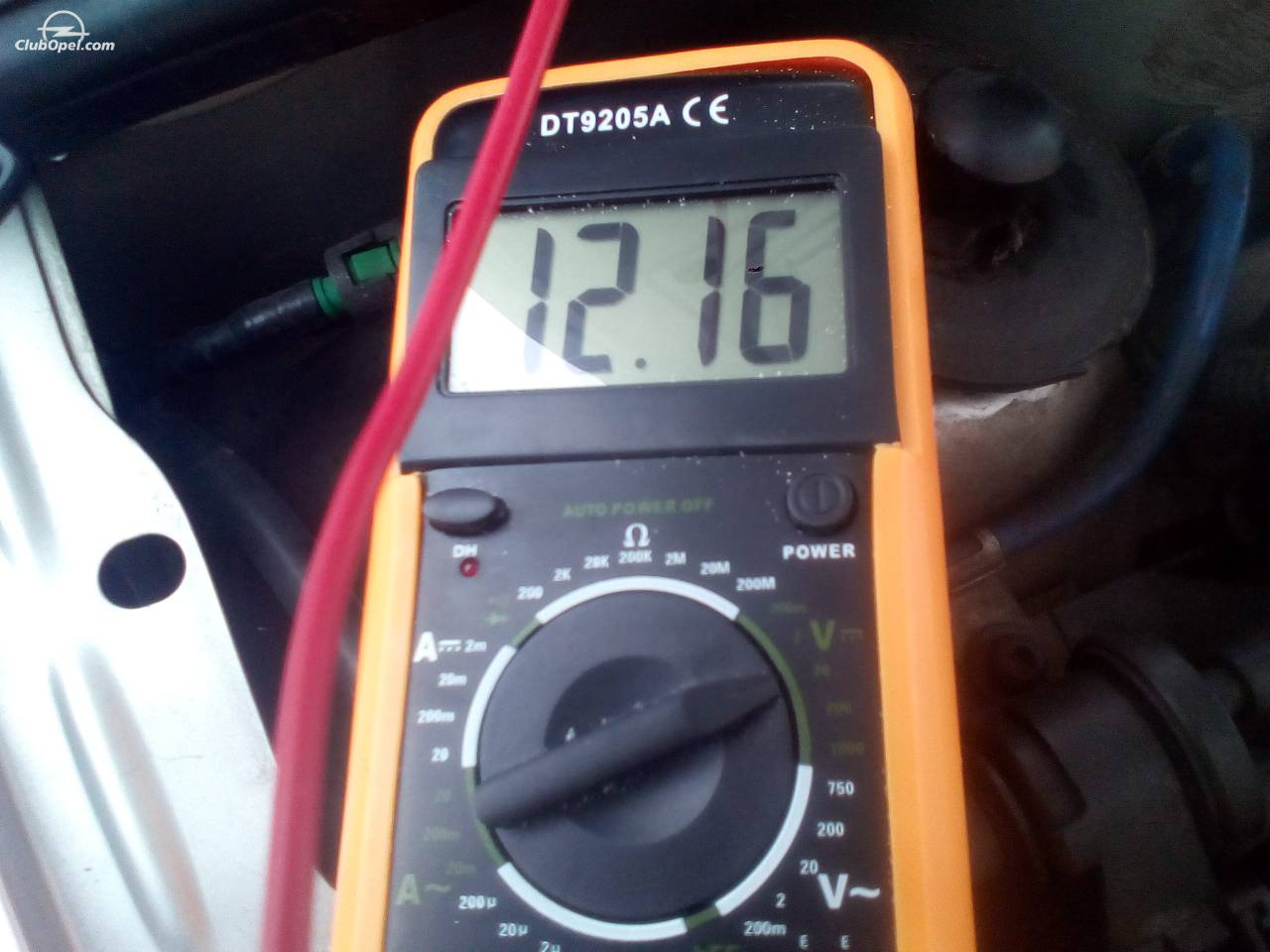

- am setat multimetru pe DC la 20V (se vede in poze)
-am verificat bateria cu motorul si toti consumatorii opriti, iar apoi cu motorul pornit.

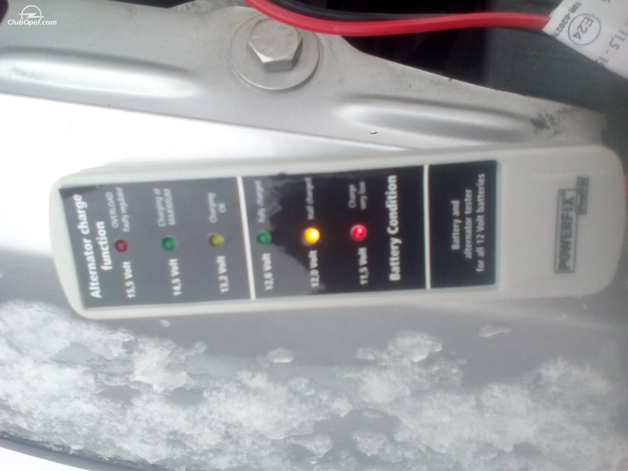

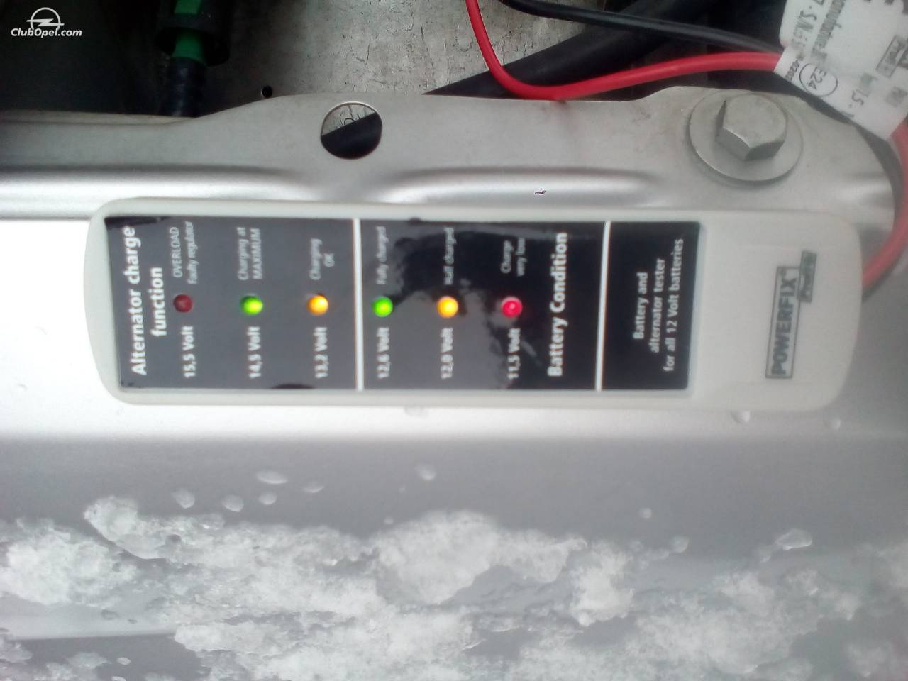

- ca sa fie perfect incarcata, din ce scrie pe tester-ul de la Lidl, trebuie sa aiba peste 12,6V, a mea are un pic mai putin, 12,16 (half charged).

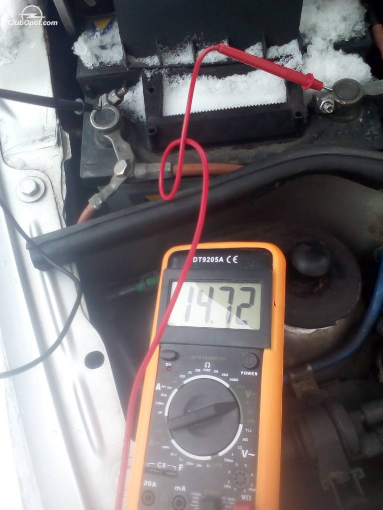

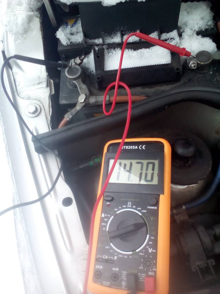

- cu motorul pornit imi arata 14,70, incarca destul de bine, problema cred ca e de la vechimea bateriei si drumurile scurte prin oras, nu are timp sa se incarce suficent.
- imi cer scuze daca pozele nu sunt foarte clare, nu sunt electrician auto si nu am studii de specialitate..

Ar trebui sa faci o incarcare completa a bateriei si poate ai noroc sa iesi din iarna... Bateria ta si-a cam trait traiul ...
Incarcarea mi se pare un pic cam mare la 14,7V, dar si starea bateriei poate influenta incarcarea ... Dupa incarcarea bateriei, mai masoara odata incarcarea cu cat mai multi consumatori porniti, cu motorul cald turat la 2000-2500 rpm.

Ai ceva informatii aici 😊. Din poze ma intereseaza doar ce "spune" multimetrul tau si el spune asa: ai alternatorul ok, dar bateria e cam descarcata. Ca o paranteza am inteles ca nu esti electrician, dar fotograf puteai sa fii, in sensul ca la primele poze cu testerul din Lidl nu le-ai focalizat bine.
Este important de stiut: cat a stat masina parcata inainte de a ii face tu masuratorile si daca in momentul masurarii aveai consumatori porniti?
In orice caz, din cele scrise de tine pana acum, am tras concluzia ca ar cam trebui sa te pregatesti si sa dai bani deoparte pentru o baterie noua.
