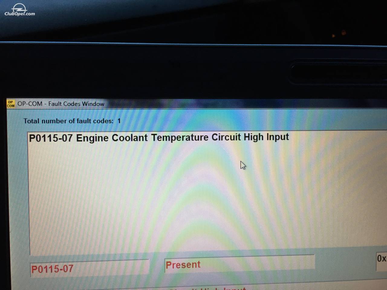

Da pai am uitAt sa spun ca am op com l am pus pe masina si nu arata nici o temperatura, arata colant temp 0 grade de asta am schimbat sonda crezand ca e de la sonda , pe op com i mi da eroarea asta :
P 0115-07 engine colant temperature circuit hight imput in op com, In motor, y 22 dtr, programing sau fpecial function- aici nu mi amintesc exact- , adicional list 1, zice coling temperature : 0ยจ, urmatorul rand zice coling temperature 4,95v-volti deci pe fire vine tensiune 4,95, am pus aparatul de masura si avea 3,95 cu un aparat de masura chinezesc cred ca din cauza asta nu arata 4,95 v ca e chinezarie!

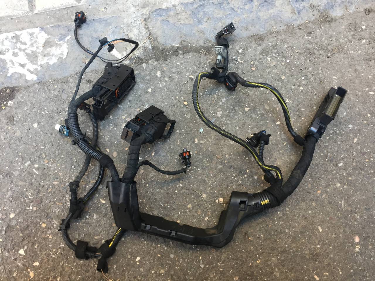

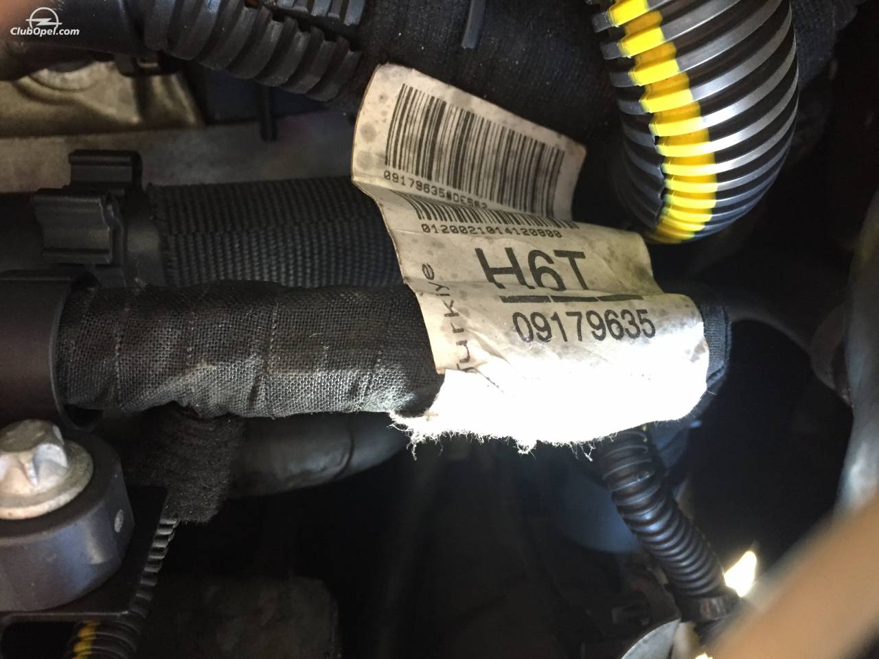

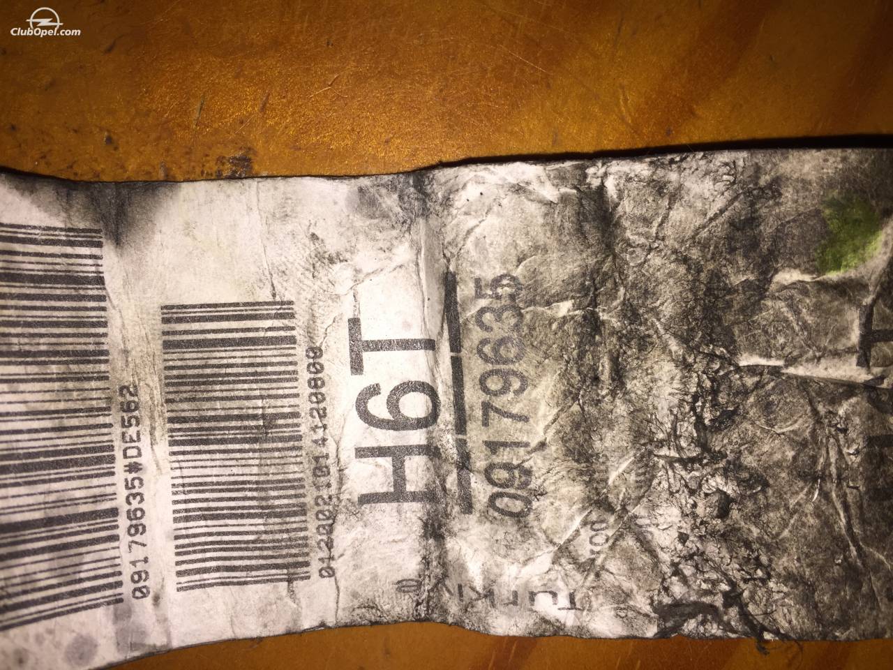

Am desfacut cam tot ce am putut, bara radiatoare dar nu din coliere doar din suporti sa pot sa ma misc pe acolo. S ar putea sa trebuiasca o parte a instalatiei adica asta
deci am inceput sa desfac pe colo, pe colo in final am zis sa vad daca firele de la sonda nu or fi rupte de la timp de imbatranire de frig de caldura dar nu erau bine. Acuma daca le am desfacut am zis sa ma uit mai bine pe la fire si mi sa parut ca ar fi fire topite. cand le am scos cred ca am rupt doua fire de pe jos de la baia de ulei dar nu, sant inodate de dinainte nu stiu deocamdata nimicmaine sa pun totul inapoi si sa vad dupa ce se intampla asa ca va tin la curent !

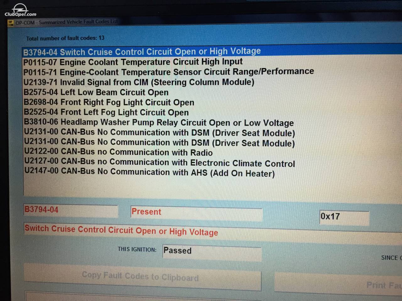

Acuma am venit de jos de la masina, deci nu mai vede ecc -electronic climate control- intre altele plus electronic seat mamory nu comunica Cu modulele astea, am o lista de erori adica asta :
Si pot spune ca am inghetat in masina ca nu merge climatronicul si totusi nu stie nimeni daca e ecu tre sa l schimb cu tot cu pompa de injectie, prima eroare cu cruise control e din cauza ca nu am maneta de cc ?! cineva ceva, vreo idee, orice ?!?

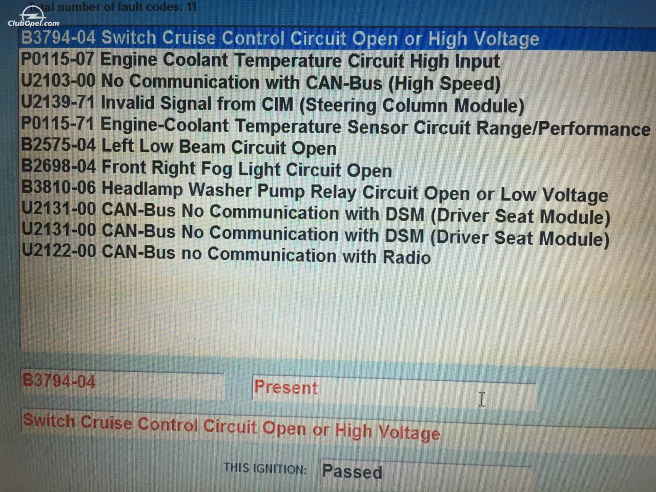

Deci sa o luam pe rand: Prima eroare e de la faptul ca e activat cruise controlul dar nu am maneta de semnal cu butoanele de CC;
B2575 e de la contactul prost pe firul de la becul de faza mica din farul stang, cred;
B2698 e de la faptul ca mi sta aprinsa ceata dreapta deci mufa scoasa ca mi consuma bateria;
B3810 e de la faptul ca nu am sonda la lichidul de spalare parbriz dar e activat de undeva cu op com - nu stiu de unde-;
Iar U2122 e ca nu are radio original e un aftermarket deci nu comunica ecu cu radio;
Deci raman vreo 5-6 erori serioase care ma fac sa ma gandesc la ECU:
P0115-07 engine coolant temperature circuit high imput
U2103-00 no communication with CAN-Bus (high imput)
U2139-71 invalid signal from CIM (steering column module)
P0115-71 engine coolant temperature sensor circuit range/performance
U2131-00 CAN-Bus no communication with DSM (driver seat module)
U2131-00 CAN-Bus no communication with DSM (driver seat module), astea de ce or fi doua nu stiu ca sant la fel!?!
Deci o fi ECU sau nu ?
