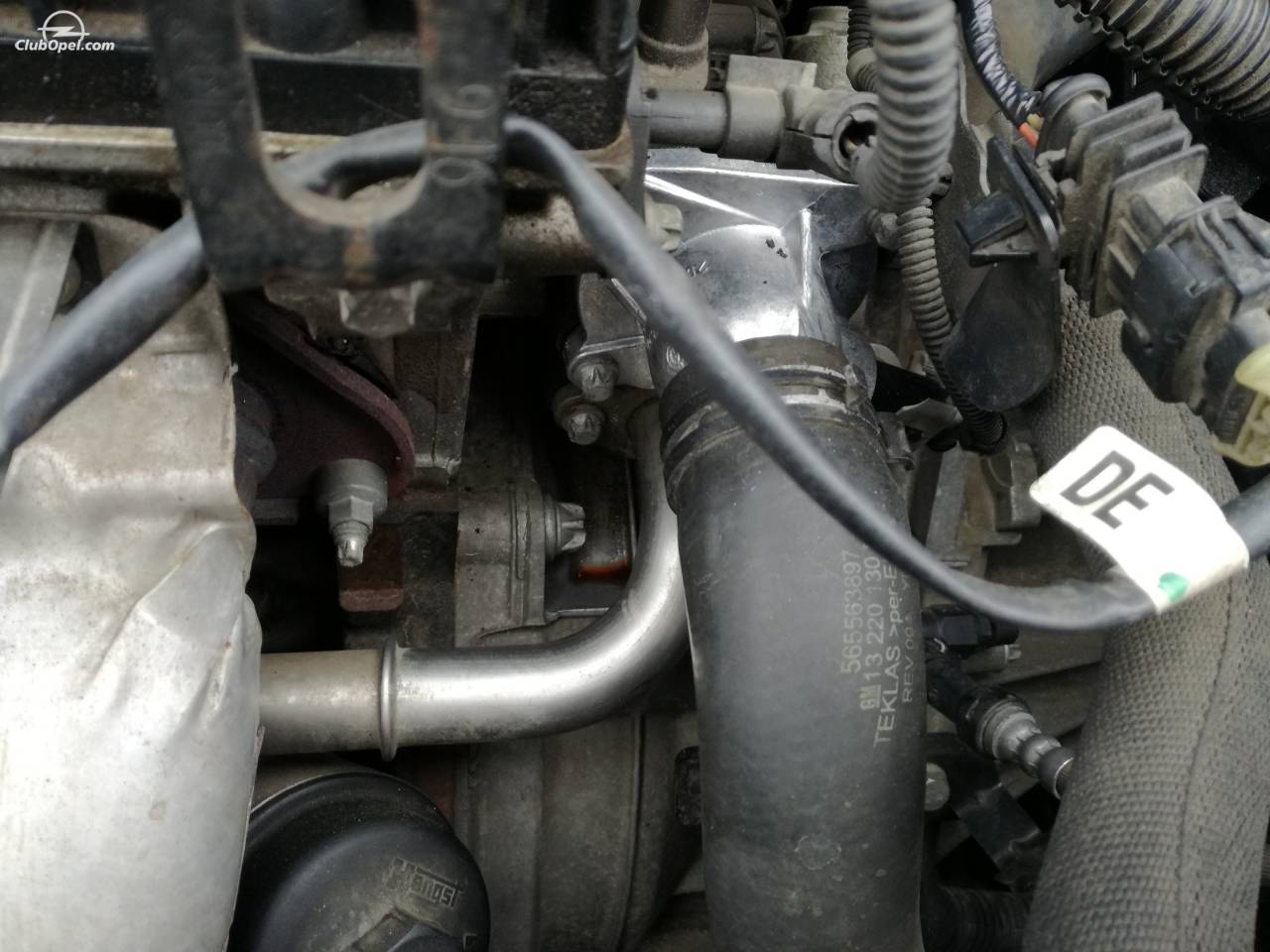

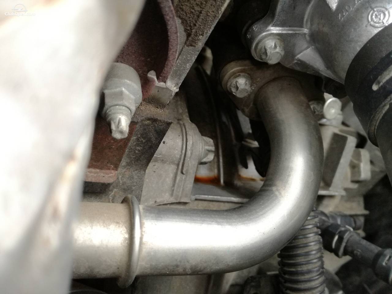

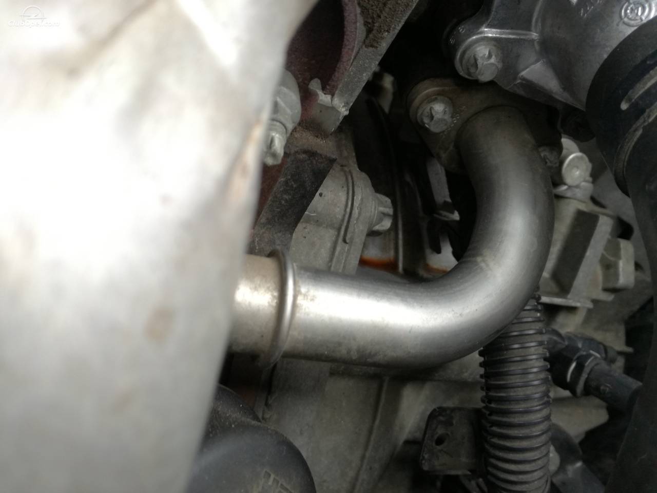

Din pacate nu am scapat de pierderile de antigel ,chiar am descoperit cauza ,se pare ca este de la conducta de iese din pompa de apa si intra in aeroterma . Undeva sub termostat conducta de aluminiu ce iese din pompa de apa se uneste cu una de cauciuc care duce in aeroterma . Am gasit mereu ud acolo . Ma poate ajuta cineva sa imi spuna ce are acolo ... un oring sau o garnitura ceva?....sau cum se numeste piesa . Va multumesc!

Salut, poate niste poze? Pentu ajutor, sa vedem!

salut, am avut aceiași problema ca și tine încearcã sa folosești mastic pentru o etanșare mai ok . eu asta am folosit... se pare ca acea garnitura de la termostat chiar noua fiind nu etanșeaza corect!

Sal! Scuze de intarziere nu prea am timp .. Am avut si eu aceeasi problema cu vasul de expansiune pe care l-am inlocuit cu unul sh (70lei) dar tot pierd antigel pe la conducta de sub termostat care duce in pompa de apa ,am inteles ca ar avea o garnitura acolo . O sa desfac zilele acestea sa vad ce pot face .
