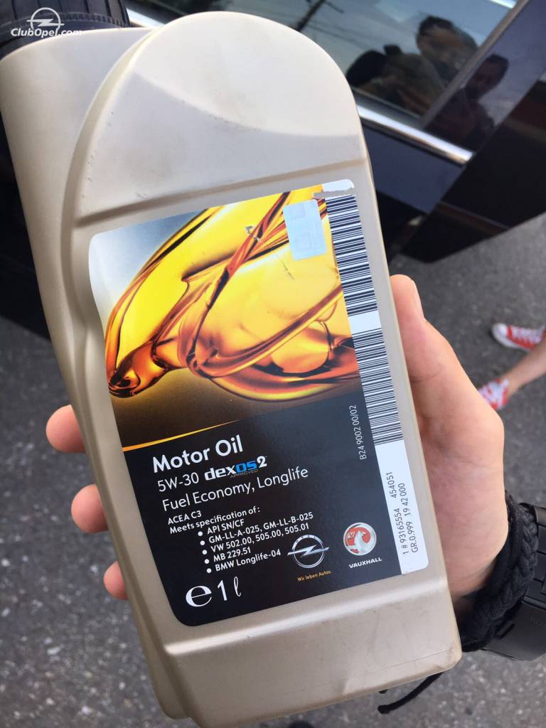

In acelasi timp, ce ulei imi recomanzi Marius? Am citit pareri impartite de a combina doua uleiuri diferite, ca e rau sau ca nu afecteaza cu nimic. Voi cum spuneti?
