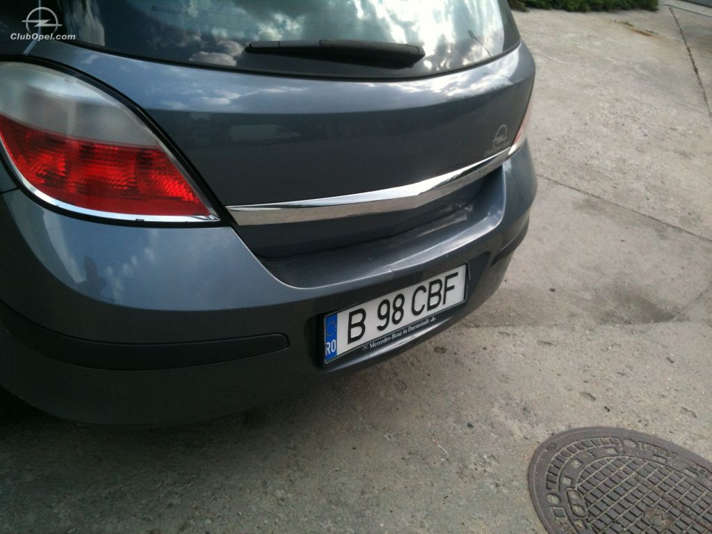

am in cap sa dau jos sigla si sa pun folie pe stopuri ca in poza, a dat cineva sigla jos? raman urme cand o dau jos? mi-e sa nu fac vreo belea. astept raspunsuri

a mea avand sigla ca in poza aceasta, deasemenea si scrisul astra si cdti le-as da jos.

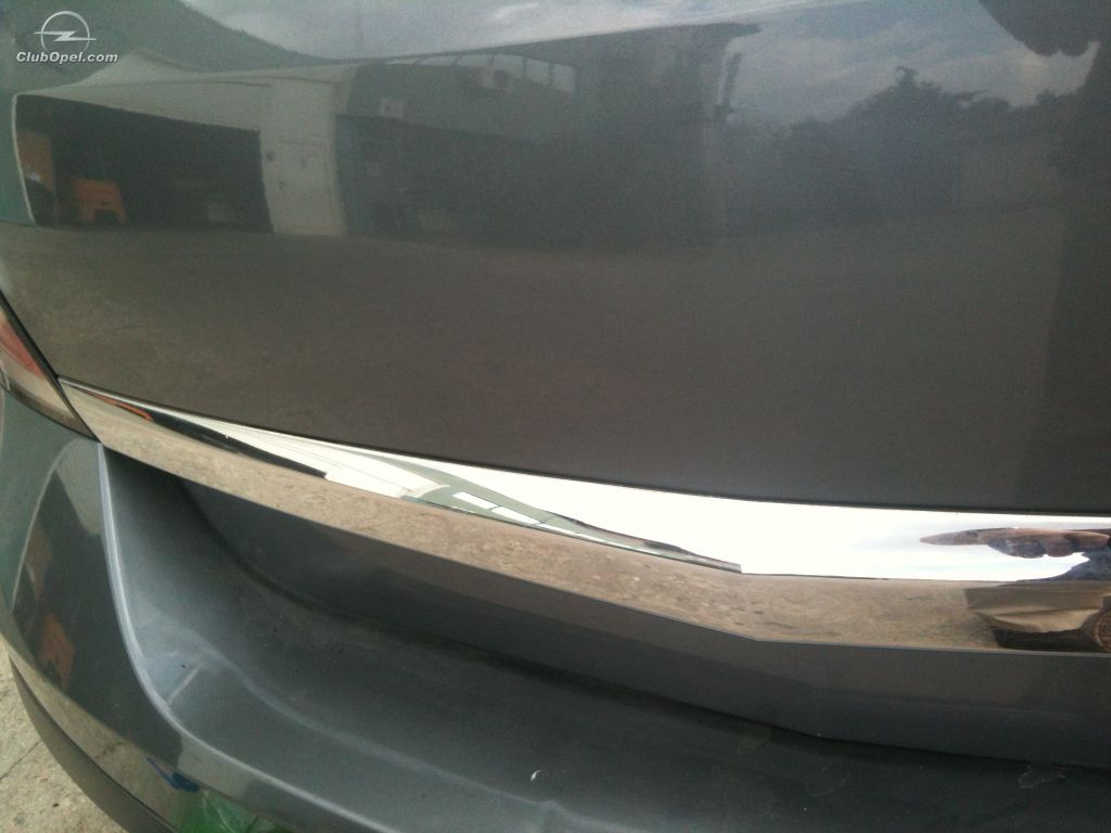

am dat eu sigla si scrisu jos , uite asa se vede , raman mici urme de lipici dar cu multa rabdare si putin diluant se sterg .nu recomand folie pe stopuri

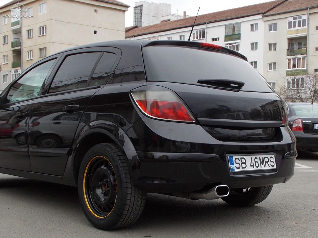

la mine a ramas putin decolorata vopseaua in spatele la sigla.. dar se observa doar de aproape. Si uite si o poza cu folie pe stopuri.. nu inchisa.
  • bog15dan
  • Mesaje scrise: 158
  • Locatie: Teleorman
  • Masina: Astra 2006 z13dth
  • Cont inregistrat: 29 Dec 2009
a ramas decolorata ca a fost prea bine lipita, si a ramas gen imprimata grila in vopsea. sunt frumoase stopurile.

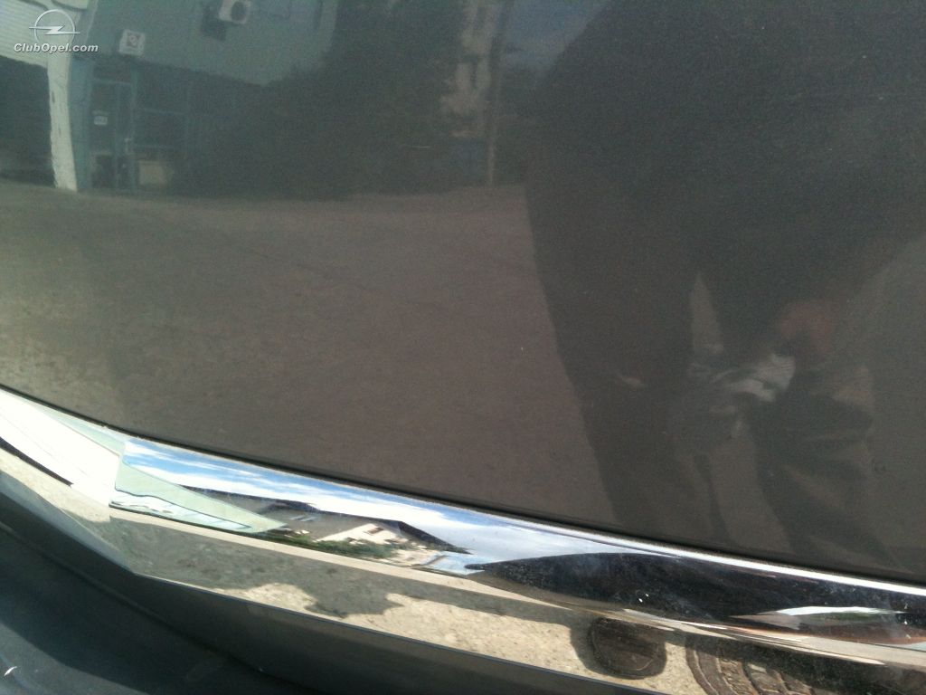

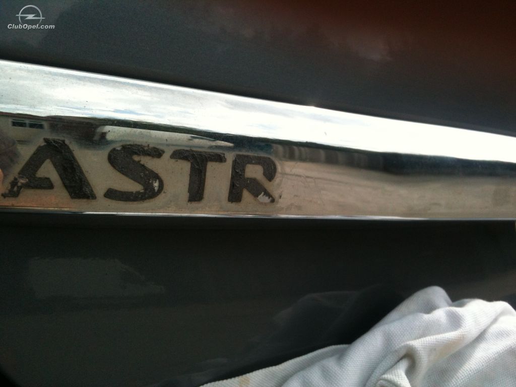

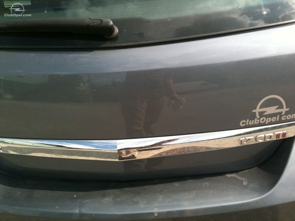

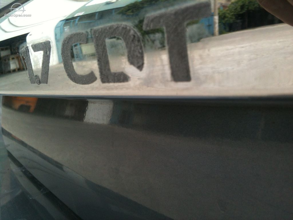

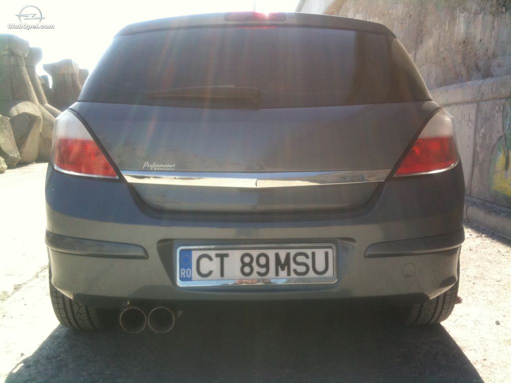

Hai sa vin acum cu un tutorial 😊
Ce aveti nevoie pentru aceasta operatiune ?
ata de pescuit ( lita ), o surubelnita cu cap drept, o carpa de calitate ( eu am avut un tricou polo alb ), lichid de parbriz 😊 se poate curata foarte usor cu orice lichid , nu recomand benzina sau diluant, cel mai ok ar fi alcool izopropilic daca vreti sa fiti tipicari.
Masina e bine as fie lasata in soare cateva ore cu zona respectiva pentru a inmuia putin buretele, se ia mai usor, veti observa ca si daca trageti cu mana de el se misca.
Am dat prima oara sigla mare jos, a ramas ceva burete pe masina, l-am curatat efectiv cu degetele , l-am inmuiat cu lichid de parbriz si am frecat cu unghiile .
Pe la jumate am gasit tricoul , am inceput sa frec cu ala. Am mai turnat lichid, am inceput sa frec, am vazut ca incepe sa iasa si i-am dat inainte.
Cam asta a iesit :
Dupa ce m-am prins cum vine treaba am evoluat 😊 am incercat pe bara de crom sa razui usor cu surubelnita insa lasa urme subtiri, asa ca m-am oprit.
Am luat-o iar cu lichid si cu tricoul, mergea destul de greu, mai dadeam si cu unghiile sau frecam cu degetele.
La un moment dat mi-a picat fisa . Din asta :
Am facut-o asa imediat :
Am trecut si la 1.7 , observati ca I-ul era deja dat jos :
Rezultat final :
Cum se curata cel mai repede :
Surubelnita cu capul drept bagata prin tricou impaturit in 4 si racaiti de jos in sus sau de la stanga la dreapta, in functie de litera/cifra.
Din 2 treceri se ia totul, spalati bine si cam asta iese.
Cum vi se pare pentru o prima incercare ?
O sa ii dau si cu putina pasta in zona dar dupa cateva spalari si lasata in soare se va duce urma oricum , eu abia o mai vad de la 20 cm .
