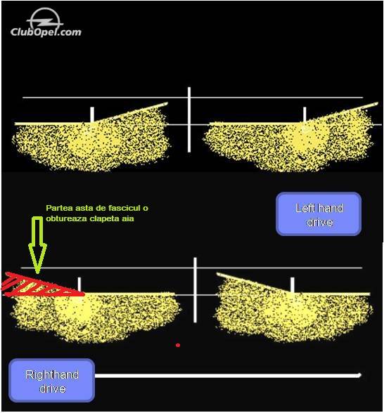

Parghia aia de care zici actioneaza o clapeta care acopera o parte din fascicolul luminos ( partea care bate pe contrasens) , nu schimba orientarea fluxlului luminos deci nu schimna farul din RHD in LHD ci doar e o slutie temporara cand masina se afla intro tara cu circulatie pe sensul opus
Iar pentru sangerean sa sti ca la farurile de pe masinile cu facelift nu exista acea parghie deci cu farurile alea nu o sa faci decat sa ii chiorasti pe toti de pe constrasens ori le reglezi atat de jos incat nu mai vezi nimic cu ele! Eu inteleg iluzia pretului scazut dar sa ne mai gandim si la ceilalti participanti la trafic

Cu imbusul ala se face reglajul sus/jos si stanga/dreapta dar forma fascicolului tot aia ramane! Oricum le-ai regla tot pe dos o sa bata!

Orice far de vectra c poate fi pus pe orice vectra c (facelift respectiv pre facelift) indiferent de pozitia volanului
La pre facelift exista o parghie care transforma farul din lhd in rhd, fiecare far are acea parghie. La aftermarket e posibil sa nu existe acea parghie...
La facelift acea parghie a fost scoasa deoarece mocofanii au observat ca actionand acea parghie farul lumineaza mai bine pe partea soferului, si o ridicau ei singuri... Dar nu au luat in calcul ca soferul de pe conteasens iti umple frigiderul cu carne...
La facelift farurile se regleaza in service si garantat merg de pe vauxhall pe opel (dupa reglaj)...

Merg puse dar nu or sa bata nici o daca corect cu orice reglaj ai face! Ca daca era asa nu se mai faceau faruri distincte pt LHD si RHD si se facea un sigur tip si se regla dupa necesitati! Ca te amagesti singur ca vezi bine cu ele si nu derajezi pe nimeni doar ca ai dat putini bani pe ele e problema fiecaruia!

Tiberiu, ai pus vreodata faza scurta sa bata pe un zid? Ai acea lumina asimetrica care mareste campul vizual pe partea pasagerului, adica pe partea dreapta in cazul nostru (poza pusa de @buldozer2, partea de sus)? Sau dupa reglajul facut farurilor din GB pentru a nu orbi pe cei care vin din sens opus ai doar o lumina plata... (poza jos stg)?

Da. Am pus.. e plata (Poza stg jos). Dar.. se vede bine, nu omori pe nimeni de pe marginea drumului, nici nu intri in sant din cauza farului. 😊
