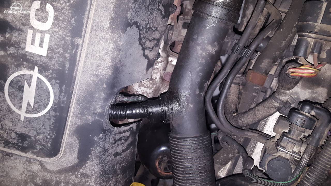

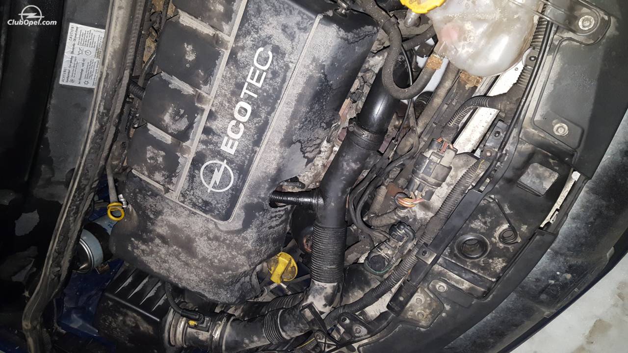

Va rog sa ma ajutati cu o lamurire si un raspuns.
Furtunul care pleaca de la turbina si ajunge in furtunul de aer admisie are ulei care supureaza la imbinare (sper sa nu gresesc). Nu este mult dar cineva mi a spus ca trebuie sa schimb o sita sau o piesa.
Stie cineva despre ce piesa este vorba? Este greu de schimbat?
Multumesc.

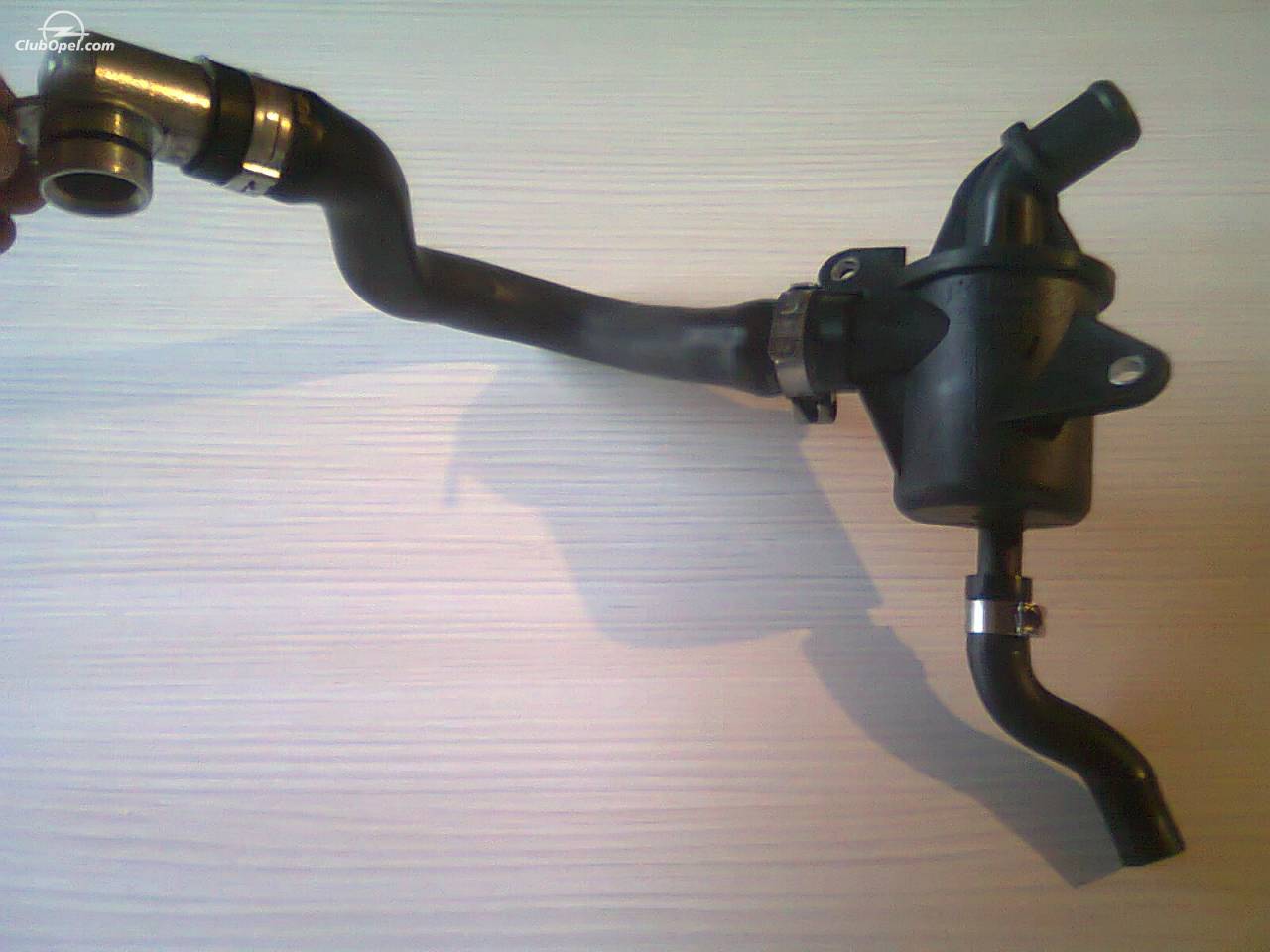

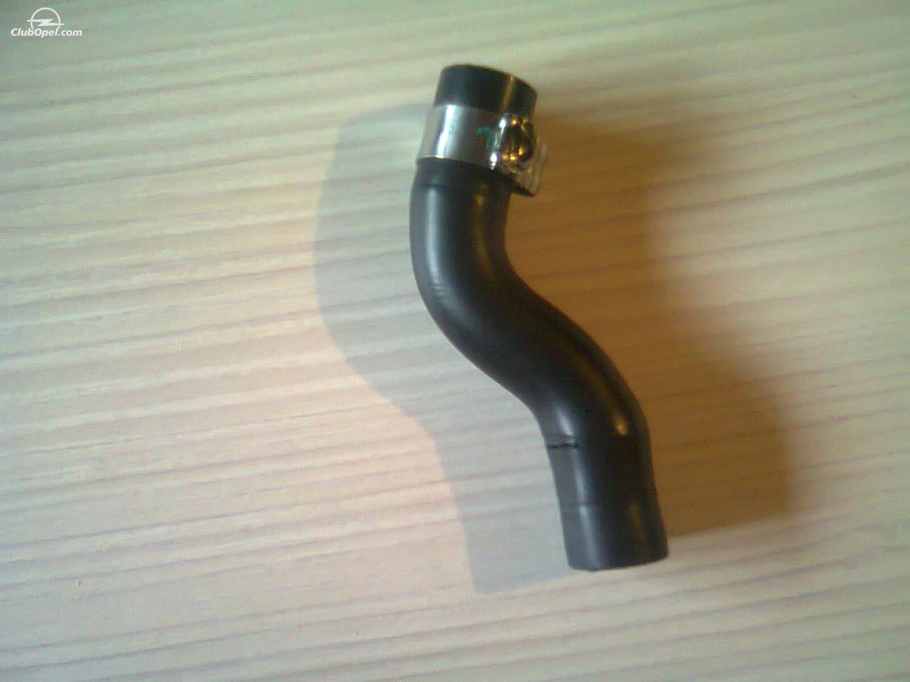

Salut acel furtun pleaca din separatorul de ulei sau decantor , intrucat gazele sunt recirculate in vederea optimizarii consumului si a poluarii, iar in acesta se aduna ulei care apoi se duce in carter dar nu foarte mult dar se aduna , problema la tine cred ca ar fi acest furtunel care si la mine l-am gasit fisurat si o parte din uleiul decantat se prelingea si pe la fisura , eu am descoperit asta in momentul in care am facut o curatare de EGR si am curatat si acel separator la recomandarea unui coleg de pe forum.
Daca la tine sa intervenit pe la motor si nu a bagat destul de bine acel furtunas e posibil sa il fi strangulat si sa nu mai curga uleiul in carter astfel il da pe unde a gasit iesire .
Sper ca sa fie asta problema si nu altceva . urmareste traseul furtunului si verifica.
Daca rezolvi problema , sa imi spui si cauza.
Sa auzim de bine!.
