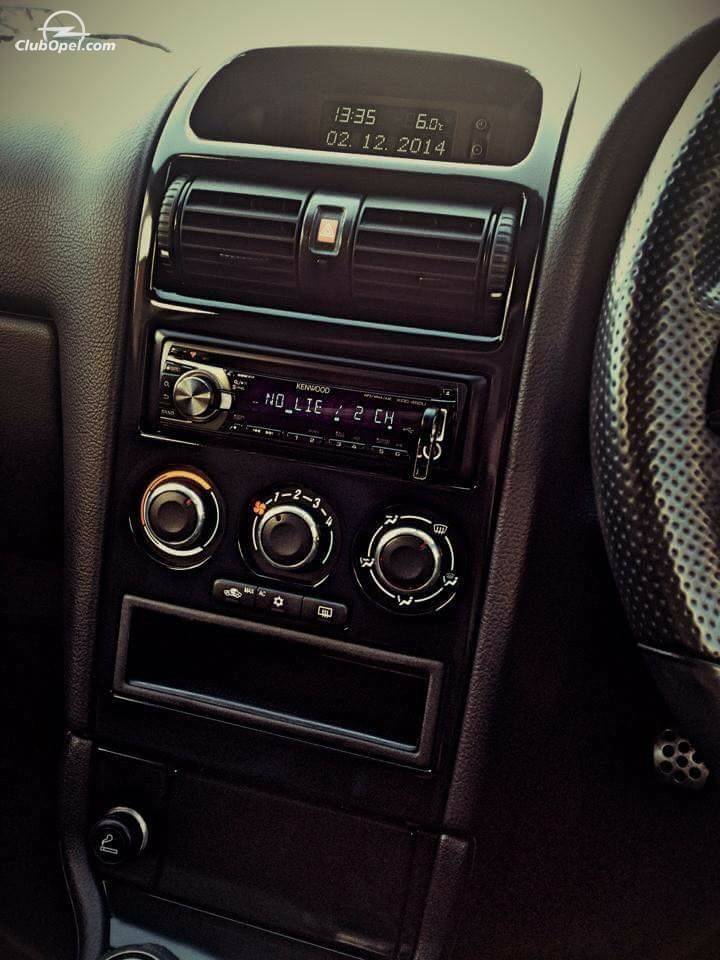

Are vreo cineva asa ceva pus pe masina? Cica ar fi butoane de la logan

Oricum arata beton si folia de carbon da bine

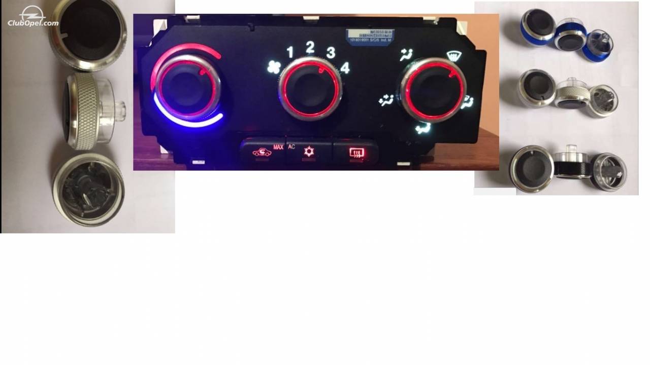

Merg adaptate si butoane de ventilatie din gama ford ! Indiferent ca sunt de logan sau de ford acestea necesita ajustari ! O poza luata de pe net ,nu imi apartine ,arata cam asa cu butoanele de ford care par m-ai fine decit cele de logan.Oricum un set de 3 butoane se vinde cu 40-60 de lei in functie de ofertant :

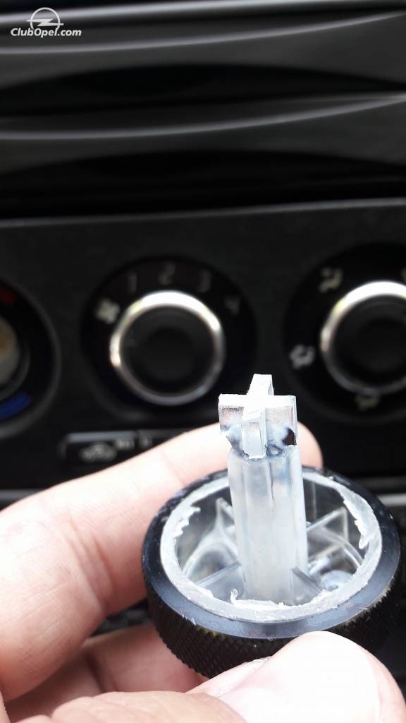

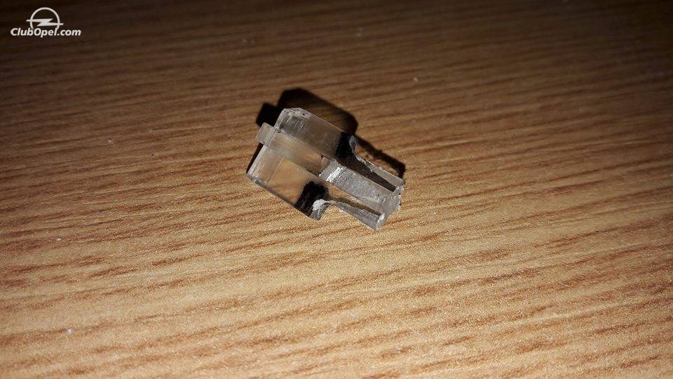

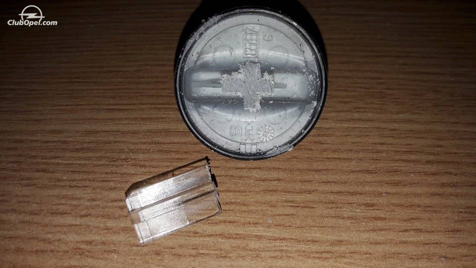

Trebuie sa scoti butoanele vechi si sa le tai tijele cu care se conecteaza la consola, dupa care iei butoanele noi si le inlocuiesti tijele de la butoanele originale dar cu mare grija deoarece butoanele originale intra doar intr-o singura pozitie!

Cam asta ar fi modificarile ,pozele sunt de pe facebook (din cronologia lui Alex I ), nu imi apartin:

bobeleac a scris:Merg adaptate si butoane de ventilatie din gama ford ! Indiferent ca sunt de logan sau de ford acestea necesita ajustari ! O poza luata de pe net ,nu imi apartine ,arata cam asa cu butoanele de ford care par m-ai fine decit cele de logan.Oricum un set de 3 butoane se vinde cu 40-60 de lei in functie de ofertant :
mie imi apartine panoul asta 😊
