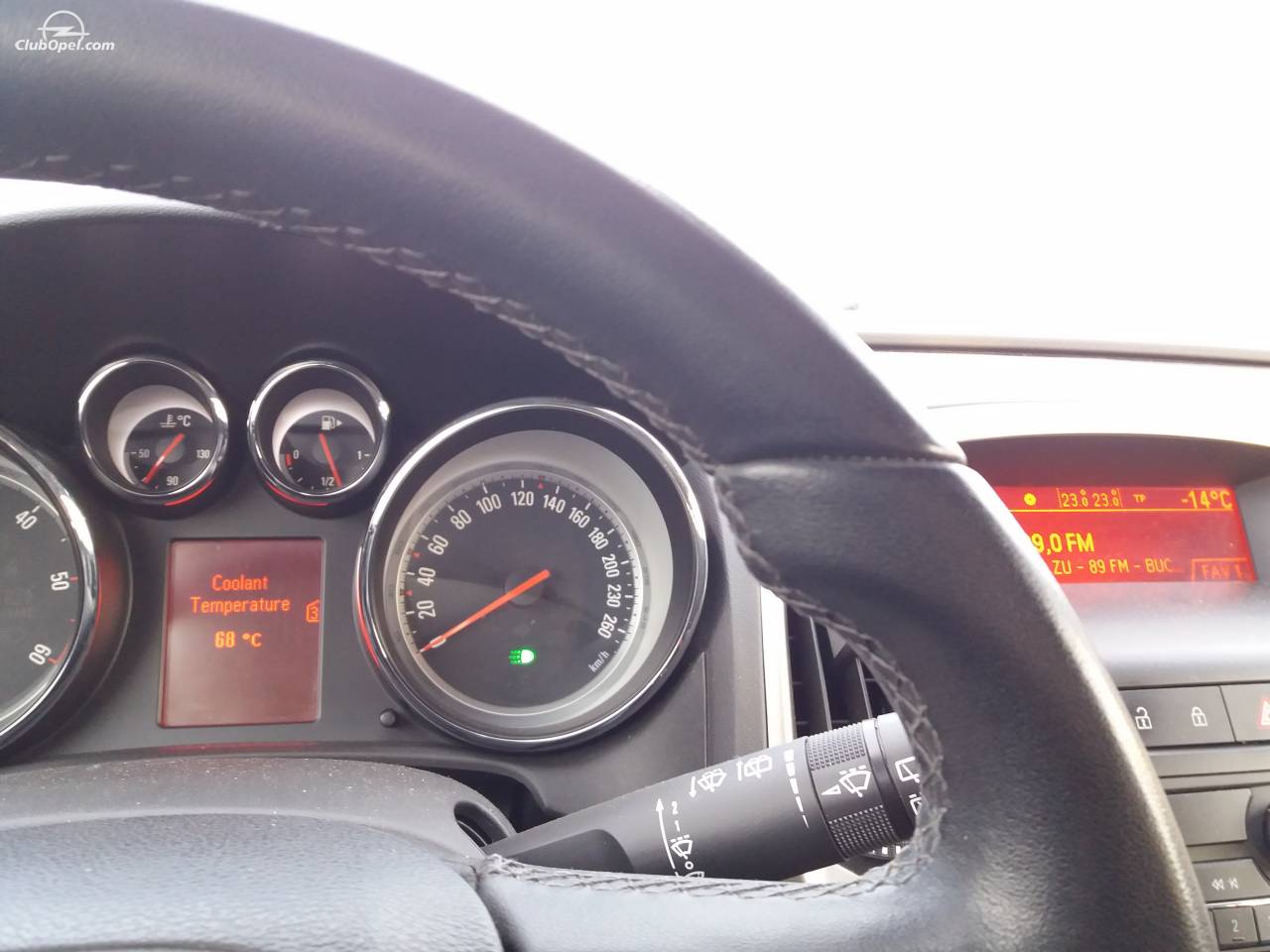

E normal sa scada cand stai pe loc la temperaturile care sunt afara. Opreste aeroterma si o sa vezi ca nu o sa mai scada. La relanti si in sarcini scazute, motorul nu incalzeste apa in acelasi ritm in care o raceste aeroterma sufland aer rece la -10grC, sa zicem. Pune motorul in sarcina si o sa vezi cum creste temp apei.
De ex, ieri dimineata dupa ce am rulat mai multi km si apa se stabilizase la 82-83 grC, am fost nevoit sa stau in trafic la relanti cam 10 min (coada pe centura), iar apa a scazut pana la 68 grC... afara erau -14.
