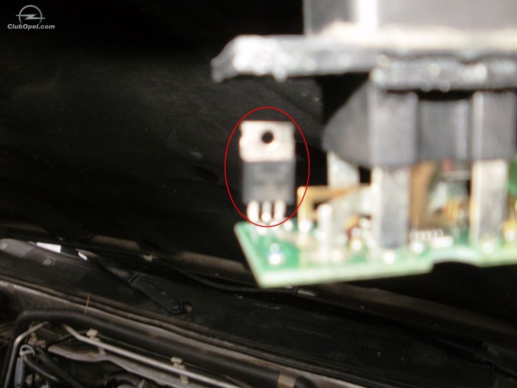

narcisnedelcu a scris:cum se manifesta motorul? pune-ti o poza sa vad si eu unde se gaseste acest releu. 😎
Releul e dat jos de pe masina mie nu imi mai pune acum bujiile am scos fisele afara si am improvizat o sarma de cupru de 1.5mm care am infasurat-o dupa fiecare bujie si apoi am lasat capatul mai lung ca sa il pun la plus , asta o fac dimineata.
Masina s-a manifestat in felul urmator:
- diminaeta cand m-am dus sa o pornesc am constatat cabateria e descarcata 50%
-am pus un redresor pe ea fara sa iau bornele jos
-dupa 10 min a inceput sa iasa fum din redresor si bateria s-a descarcat complect
-am dat bateria jos si am pus o alta baterie
-am conectat o borna si cand sa o pun si pe a 2-a a iesit fum si scanteie dar tot am lasat-o
-am dat la autamat de 2 ori si gata a fost si aceasta baterie
-am verificat sa vad unde am scurtul asta asa de imi consuma asa mult si mi-am dat seama ca nu e electrmotorul ci e pe instalatie (mi-a spus cineva de o metoda de verificare)
-am sos mufa de la releul de bujii si am conectat bateria....surpriza nicio scanteie
-cand conectam mufa facea scantei.
-am desfacut releul si l-am conectat, la capete pe margine are cate o piesa care trebuie sa se incalzeasca, una din ele nu se mai incalzea
-am masurat-o si era in scurt,
-de piesa aia am eu nevoie, ea e cam de 2 cm patrati are 3 picioruse si un cod care incepe cu BULK.......si niste cifre pe care acum nu le mai tin minte.
-piesa fiind in surt imi tinea bujiile cuplate in permanenta si asa imi consuma bateria si nici nu pornea masina, si cu baterie noua nu reuseam sa o pornesc, dupa ce l-am dat jos masina a pornit imediat neconsumandu-se bateria si avand forta sa invarta cum trebuie. Releul si piesa cu pricina sunt insemnate cu rosu.
