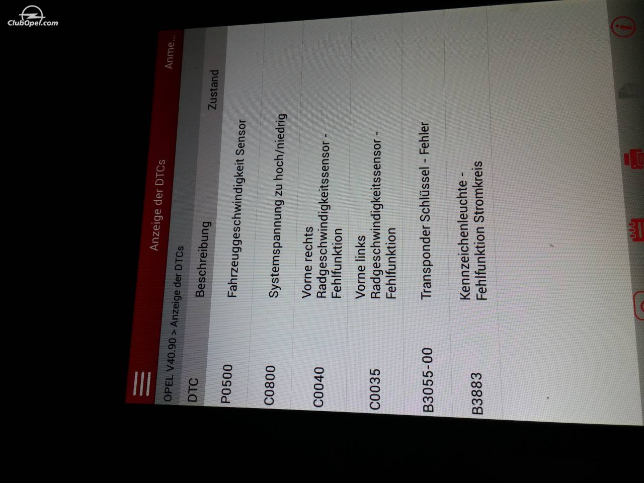

M-am uitat pe bom si am bagat OMV maxxmotion Diesel 5,2 ron litru
Am un vecin care repara smart si a zis ca maine vine cu o interfata sa se uite , daca gaseste vreun cod de eroare ma puteti ajuta sa aflu ce eroere este ?

Am desfãcut filtrul de motorinã sã vãd dacã am apã in el, rezultat negativ.
Am desfãcut returul de la injectoare, am dat la cheie si nu ieșea nimic dupa care am desfãcut si turul și am scos mufele de la injectoare , dat la cheie si nimic 😤😤😤😤
Plin de draci am pus totul la loc si am chemat un vecin cu un jeep ca sã mã tragã si a pornit la a doua încercare în viteza a treia.😄😄😄😄😄💪
Acum sa vedem cand o mai veni gerul.
Se pare ca florin38 a avut dreptate .
Multumesc încã o datã tuturor pentru sfaturi.

Da acea eroare a aparut pentru ca cel care a citit erorile a zis ca poate din cauza chei dar i-am aratat ce imi arata pe bord cand folosesc o cheie defecta si nu invarte deloc si dupa aia a citit el erorile si probabil ramasese acalo
