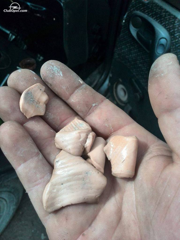

Azi de dimineata nu a mai pornit masina dupa ce am dat de cateva ori la automat nimic am verificat in rampa de la injecti daca am presiune si surpriza nu aveam deloc

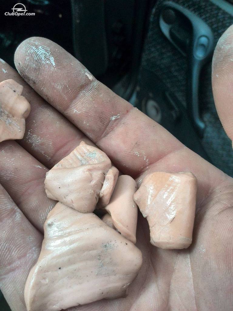

Am desfacut pompa de benzina si am avut un soc cand am vazut ce ii in ea un fel de zilicon mancat de benzina se vede si in poze
Am curatat tot am desfacut filtru de la pompa lam curatat si lam montat la loc
Problema este cand pun contactu nu se aude pompa de benzina si presiune nu este deloc pe instalatie
Pompa porneste duar cand dau la automat am verificat cu un bec in mufa si cand pun contactul nu baga curent deloc
MULTUMESC ANTICIPAT
  • Mesaje scrise: 7,313
Ce ai gasit acolo, sunt probabil gome acumulate din benzina ... dar nu am vazut niciodata o cantitate asa mare ...
Pompa se comporta normal, din punct de vedere electric, asa cum spui tu ... Daca functioneaza si face presiune in rampa, atunci totul este Ok...
  • tRadu
  • Mesaje scrise: 24
  • Masina: Vectra 1996
  • Cont inregistrat: 04 Mai 2016
Acuma dimineata a pornit sã vãd si pe parcurs cum se comporta deci când pui contactul nu trebe sa porneascã si pompa duar când dai la automat
Da, confirm.
