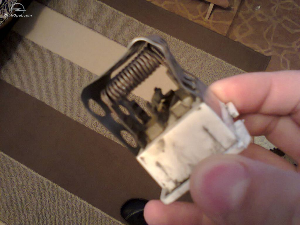

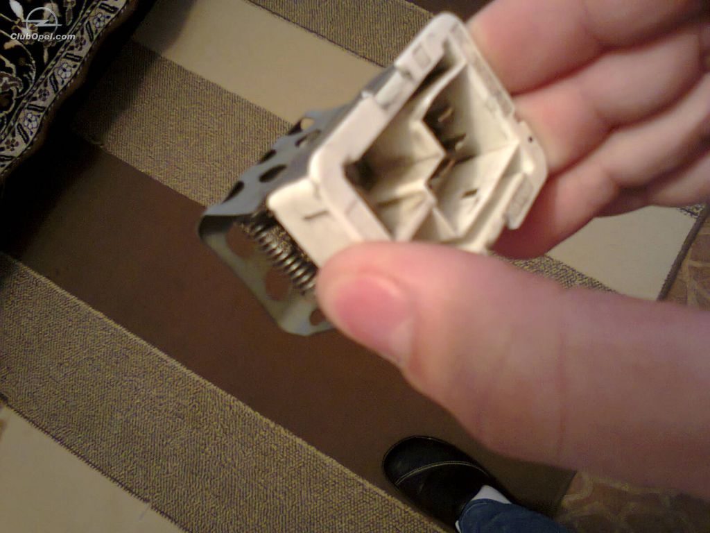

Astazi am schimbat si eu rezistenta de la ventilatie, in poza este rezistenta veche, toata afacerea a costat 240 ron la reprezentanta,inclusiv montaj
