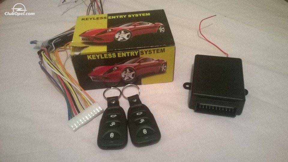

Buna ziua! Am o Aglia 2001, cu inchidere, cu buton de blocare pe usa soferului, dar fara telecomanda. Zilele acestea am achizitionat un sistem de inchidere cu telecomanda si doresc sa-l montez.
Am citit vechiul topic, dar nu am inteles multe.. pentru ca multe poze si scheme nu mai sunt disponibile...
Aceasta este sistemul ce l-am achizitionat

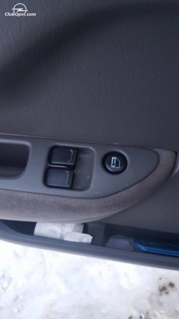

Iar acesta este butonul de pe portiera
As dori niste sfaturi, ce si cum sa fac pentru ca nu am multe cunostinte in electronica sau chestii de genul.
Va multumesc!

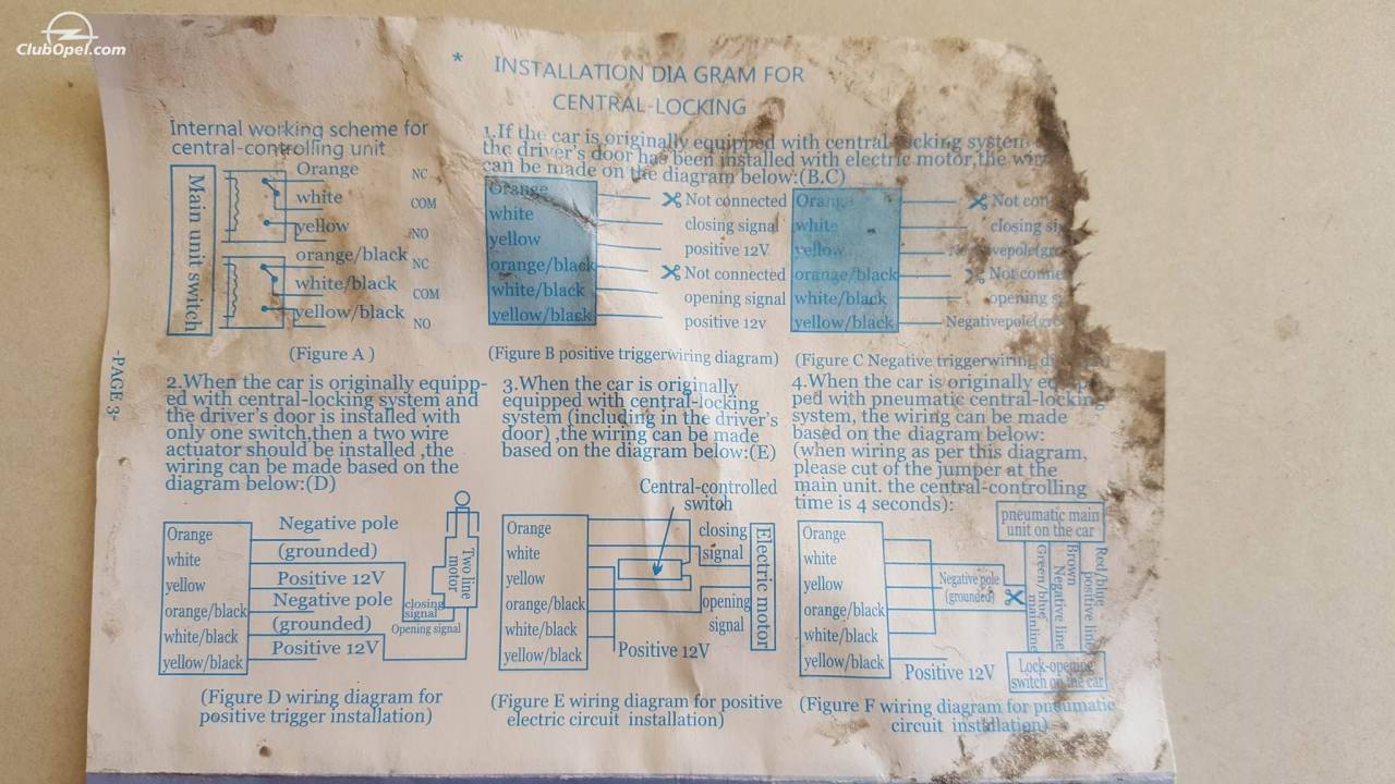

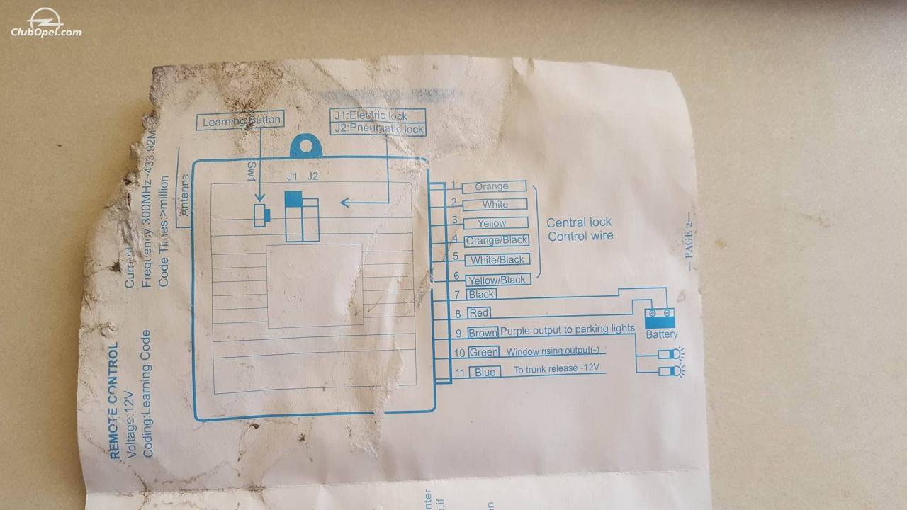

Pune o poza cu schema sistemului cumparat
  • vlad.o
  • Masina: Agila 2001 Z10XE
  • Cont inregistrat: 18 Jan 2017
Asta a mai ramas din ea
