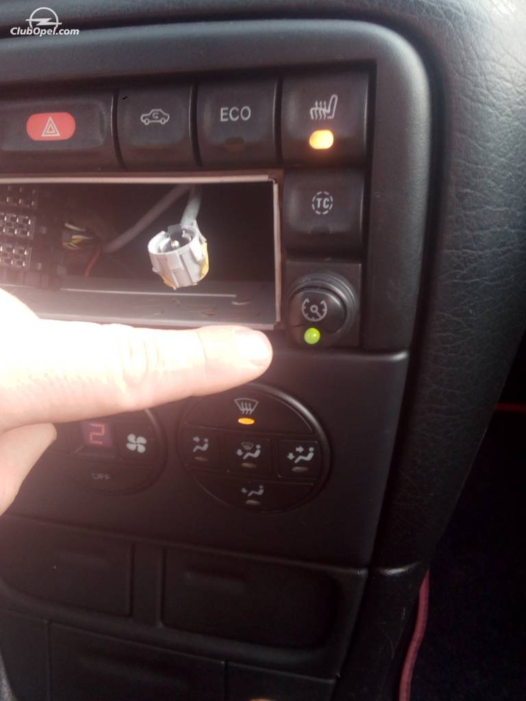

bibu16v , da , butoanele cc sunt pe maneta de semnal si lumini , butonul din poza nu este original opel , daca insa are montat alt sistem de mentinere a vitezei atunci probabil ca in pachetul initial a avut acel buton care cred ca activeaza-dezactiveaza CC , sistemele aftermarket de mentinere a vitezei pot fi setate on-off prin butoane cu mentinere sau cu butoane cu revenire ( dai un impuls si porneste , la urmatorul impuls ii taie alimentarea )
Eu am montat pe masina mea o chestie asemanatoare si m-am lovit de cateva probleme pt ca a trebuit sa adaptez butoanele de pe maneta de semnal originala de Vectra pe sistemul CC universal care avea in pachet maneta proprie pe care insa nu am vrut sa o folosesc .
Dupa semnul marcat pe buton se cam potriveste parerii mele , bine ca are si led sa vezi cand e CC-ul activat , la Vectra b chiar daca avem locas pentru martor in bord de CC trebuie cumva cablat sau adaptat ceva sa si lumineze cand activezi CC ( problema dezbatuta pe larg in ceva topicuri de pe forum )
In alta ordine de idei butonul ala poate sa fie montat acolo pentru aproape orice utilizare , eu doar banuiesc ca e pentru CC , asteptam ceva poze sau lamuriri de la posesor despre ce si cum ( maneta semnal cu butoane , modul CC in compartimentul motor , switch ambreiaj prezent , al 2-lea cablu pe clapeta acceleratie ...) si pe urma mai venim si noi cu alte pareri . Cu respect !
