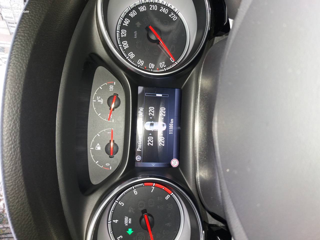

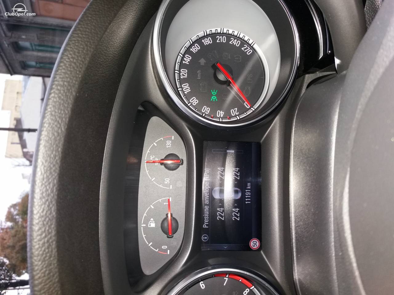

La mine indica identic cu manometrul pe care il am ( bottari, verificat)....functioneaza ok, valorile afisate pe ecran se reseteaza in functie de temperatura exterioara (in stationare) sau pe timpul rulajului , odata cu incalzire pneurilor .

Si 2 foto in sprijinul celor afirmate...prima, pornire la rece si functionare pe loc 3-4 min. , temp. ext. 11grade ; a doua, dupa rulajul a 5 km prin oras.

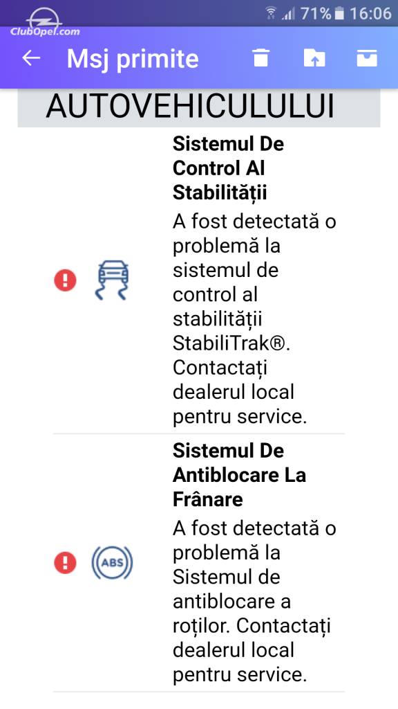

La raportul lunar de la OnStar, am primit mesajul care-l vedeti in poza. Mentionez ca am inlocuit rotile cu altele incaltate cu anvelope de iarna care erau EXACT dimensiunile originale cu care am cumparat masina. Fara sa stau pe ganduri am fost la reprezentanta Opel unde s-a facut o verificare si...totul era in regula. Apoi masina a fost pusa pe test si....nici o eroare. Dupa toate astea am apelat OnStar sa le cer o alta diagnoza si...fireste mi-a confirmat ca am roti fara senzori de presiune si sistemul ABS si de control al stabilitatii tot in...avarie. ce sa inteleg eu? Ca lipsa senzorilor din roti te pune pe drumuri la service? Poate cineva sa ma lamureasca ?

@ viomnick
Da, exact ! Astazi am fost la service pentru o alta problema si electricianul mi-a relatat o situatie identica cu ce ai prezentat tu ! Bineinteles, ca i-a spus clientului ca totul e in regula si ca onstar a sesizat lipsa senzorilor, dar nu a stiut sa se "exprime" Smile .Ghinion, vorba unui "dulap" !

O sa incerc sa fiu mai exact. In bord nu s-a aprins decat martorul de roti dezumflate si la fiecare pornire primesc mesaj sa merg la service roti ( asta e clar pentru ca nu sunt detectati senzorii de presiune) Martorii de ABS si ST nu se aprind, rezultand ca sunt activi. Acest lucru mi s-a confirmat in service la diagnoza ( nu era nici o eroare in aceste sisteme). Nu am trecut prin situatii in care sistemele de siguranta in cauza sa intervina si in consecinta mesajul de la OnStar m-a alarmat. Ideea postarii mele decurge din faptul ca telemetria care transmite datele catre OnStar se dovedeste incorecta si este parte dintr-un serviciu platit. Am ales sa am un rand suplimentar de roti incaltate cu anvelope de iarna si tot alegerea mea este sa nu pun senzori de presiune ( considerand ca banii de senzori e mai bine sa se regaseasca in jante de aliaj de calitate si anvelope premium). Sunt curios daca a mai trecut cineva prin aceasta situatie, pentru ca pe langa sentimentul de insecuritate ( indus de mesajul OnStar) mai apare si timpul pierdut in service si tot ce se leaga de asta. O zi excelenta tuturor !
