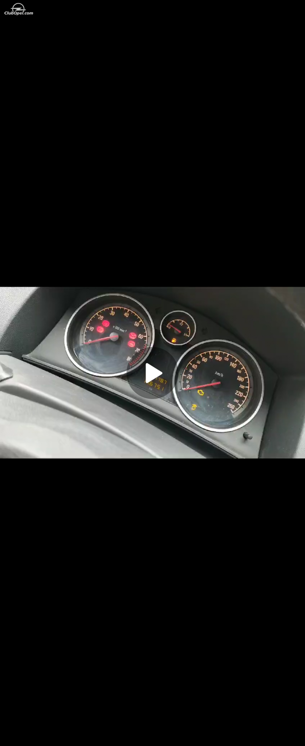

Dimineațã când am dat cheie la motor au apãrut martorii din video(la sfert) dupã care se aude un țãcãnit și cam atât....mașinã nu porneste......nu am incercat inca varianta cu împins masina dar mâine o sã vãd sa incarc bateria de la o altã mașinã.....e posibil sa fie totuși electromotorul?Ieri mașinã a pornit fara nici o problema .....peste noapte au fost temperaturi mai scãzute(a nins)

Pune bateria la încãrcat. Sau pregãtește una nouã.

Am cumpãrat baterie noua.....era uzatã bateria

Și acum pornește? Problemã rezolvatã?

Da ...era bateria
