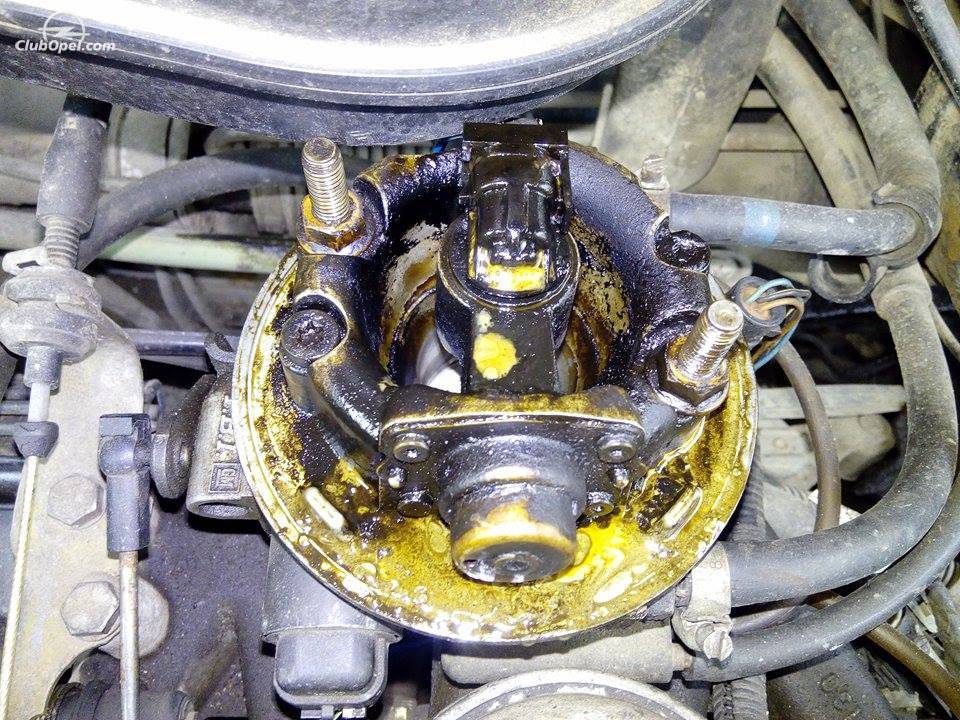

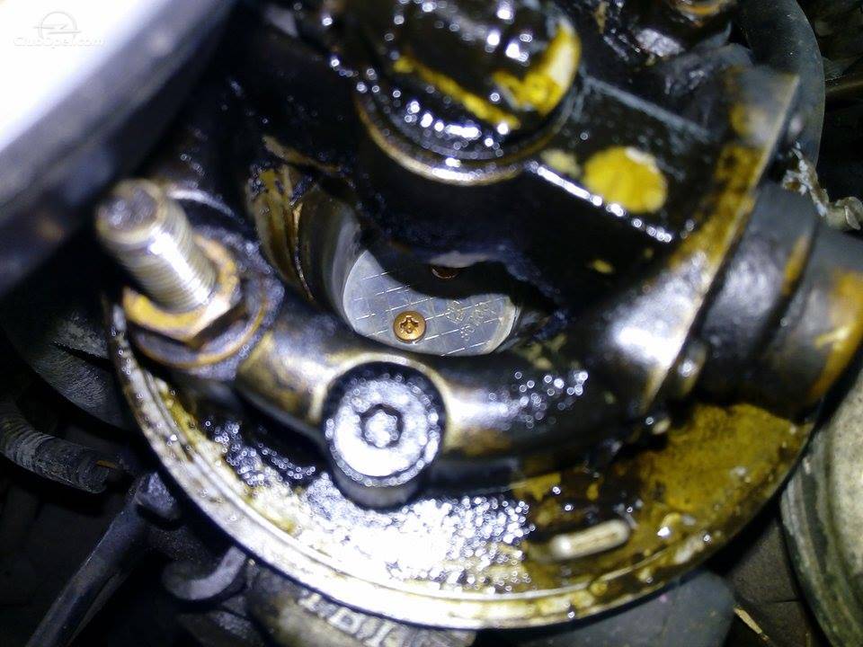

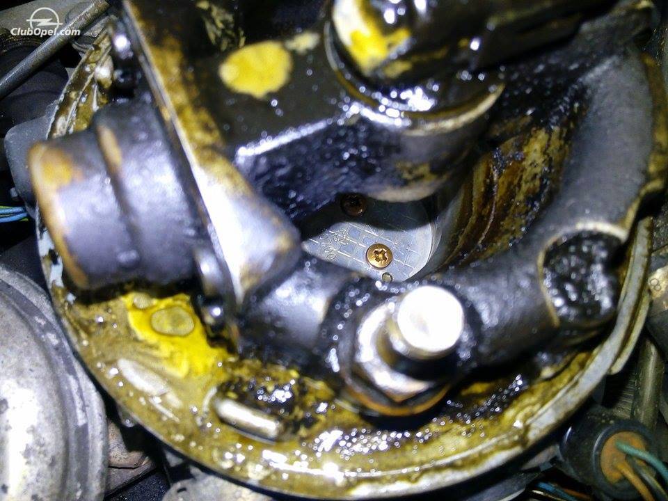

As dori sa va intreb , ce opinii aveti despre acest injector? Asa trebuie sa arate sau ceva nu este in regula? jos din cate vad este foarte curat

Clapeta in sine este curata (cel putin pe partea vizibila), corpul clapetei este destul de murdar. Injectorul este cel din mijloc, cu mufa.

Multumesc, dar este normal spuma aia , iar muradirea aceea? sau daca sub injector, sau acolo unde da benzia injectorul este curat restul nu prea conteaza?

Important este sa fie clapeta curata, adica acolo jos unde zici tu. Daca nu sunt probleme de functionare, las-o-n pace. Daca tii neaparat si esti cat de cat indemanatic, dai jos corpul clapeta si il curati, gasesti tutorial pe forum, nu e greu.
Spuma galbuie este de la condensul aparut in urma drumurilor scurte in sezonul rece. O vei regasi si pe buson, pe unde se pune uleiul in motor.
