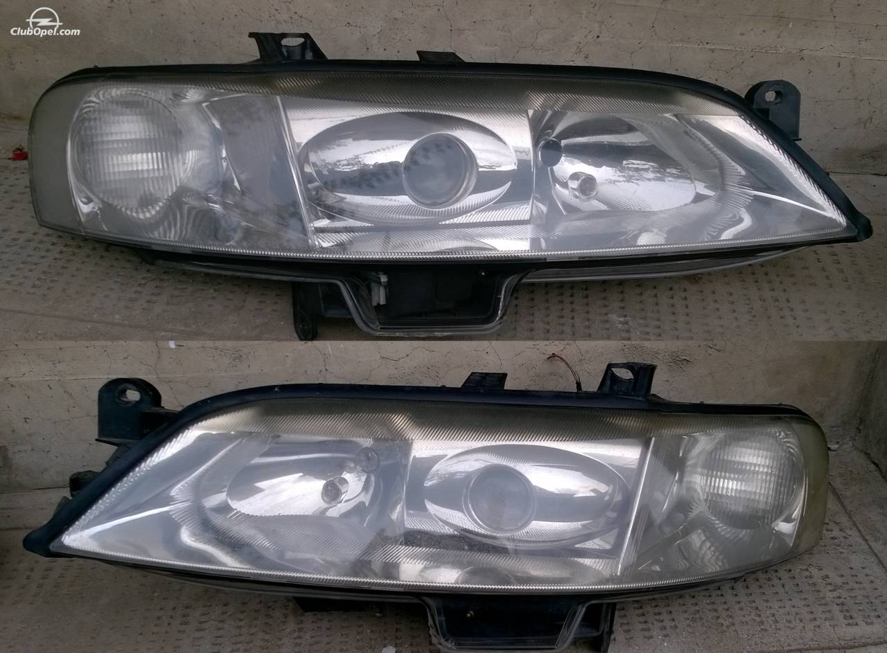

Am incercat sa le curat, insa e mers luciul complet in partea de sus, nu mai are aspectul acela cromat. Partea de jos e in stare buna.
Cam asa arata oglinda: https://www.dropbox.com/s/cn.../Oglinda.jpg?dl=0
Am gasit poza pe forum, dar asa arata si la mine. O reconditionare de calitate nu stiu daca e posibila, asa ca le-as inlocui cu faruri normale. Faruri cu xenon in stare buna, second, nu cred ca o sa gasesc la pret acceptabil.

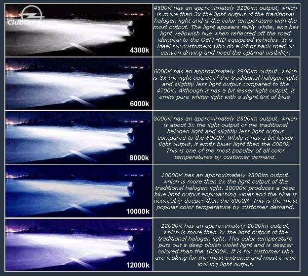

Eu am schimbat un bec xenon si (daca imi amintesc bine) temperatura din fabrica era de 4300K. Pe masura ce cresti in temperatura, scazi in lumeni. Lumenul ar trebui sa conteze cand alegi un bec, nu culoarea lui.
Uite mai jos o poza comparativa intre diferite temperaturi xenon si lumenii generati
Nici eu nu sunt prea multumit de facrurile cu xenon din fabrica, dar nu indeajuns incat sa schimb tot farul.

'Szilviu': am scris mai sus(am atasat si o poza), ca am dat jos un far, si se vede clar ca oglinda e matuita (au deja 14 ani). Problema e oglinda, degeaba schimb xenonul.
[img]https://www.dropbox.com/s/cn5ll94bxx4rkii/Oglinda.jpg?dl=0[/img]
Ar fi trebuit sa fac un video , sa vezi ce slab se vede.

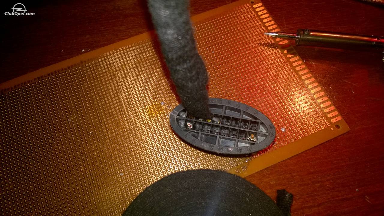

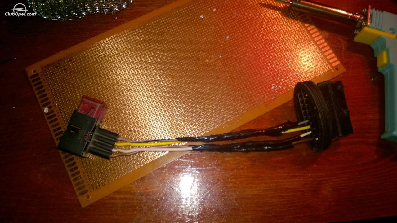

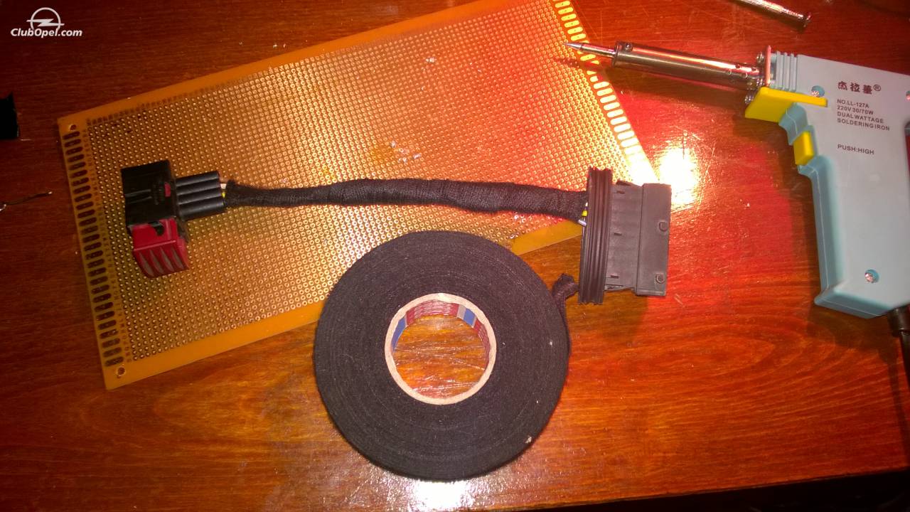

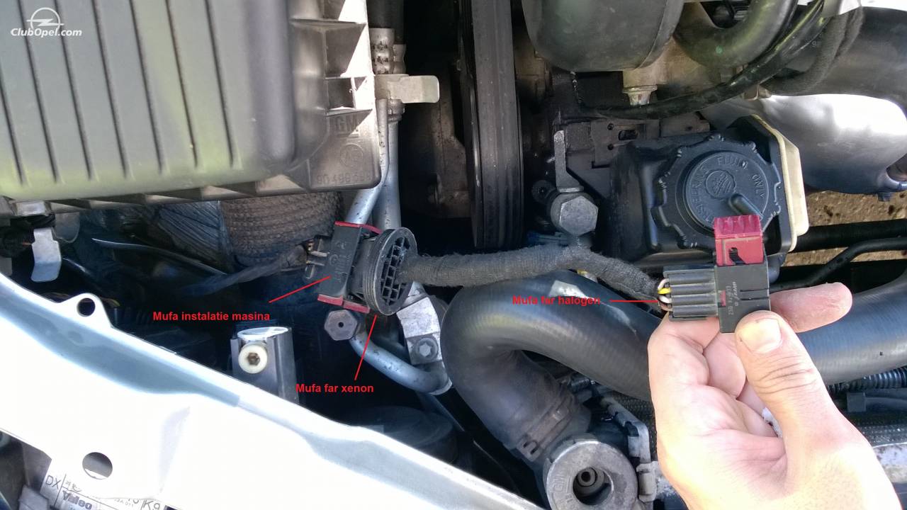

Am atasat si cateva poze pentru cei care vor sa faca trecerea de la xenon la halogen, pentru a le usura munca. Faruri xenon second in stare buna nu am gasit, cam toate au lupele matuite. Montarea unor lupe aftermarket necesita ceva adaptari ( nu exista lupe plug&play pentru acest model) si in plus trebuia sa desfac farurile asa ca am preferat sa trec la faruri cu halogen. Costul total a fost 300 ron insa am vandut droserele asa ca mi-am scos investitia.
La exterior farurile aratau bine insa upele erau matuite.
Am scos mufele din farurile xenon si am lipit firele la cele de la mufele farurilor cu halogen. Schema electrica se gaseste pe internet, oricum firele se leaga la culoare. Firele care aduceau semnal de la senzorii de leveling le-am taiat si am scos papucii din mufa.
