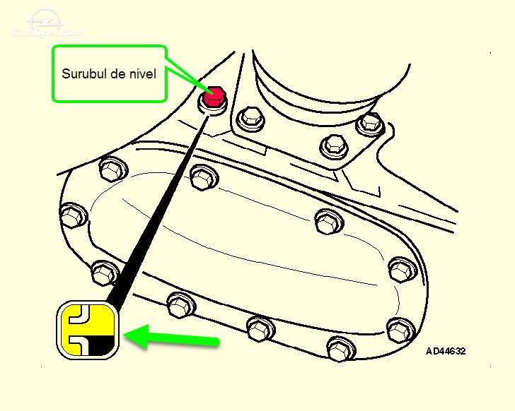

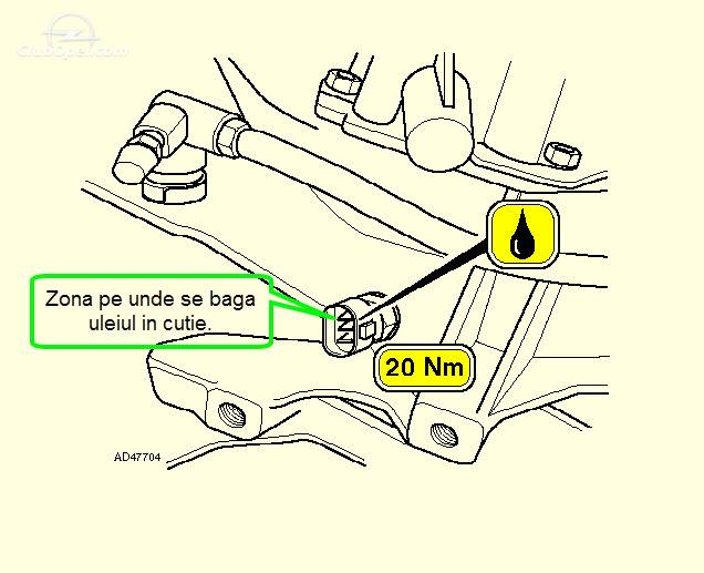

Astra H | Z14XEP |
1.6L in cutia de viteze scrie in Autodata
1940182 | 93165290
Acela este surubul de nivel.
Daca era asa... diferentialul cred ca trebuia sa aibe niste semne de uzura pe dantura daca nu avea ulei in cutie.
https://www.clubopel.com/rez...0182&sa=Cauta
Se baga pe la Comutator marsarier - pana iese pe la surubul de nivel.
Daca stii sigur ca nu mai avea nimic, si sa scurs verifici atent pe unde se scurge...
Garnitura capac baie, semering cutie de viteze si garnitura (de la furca) , zona la planetare... - Prin alta parte nu am idee...
https://www.clubopel.com/viewtopic.php?p=150870 - poate te inspira...
Eu unul nu cred sa nu fi avut nimic altfel schimbatorul se misca mai greu sau auziai zgomote de la cutie.
Cred ca au spus si ei o poveste... cum imi spune si mie la service...
1940182 | 93165290

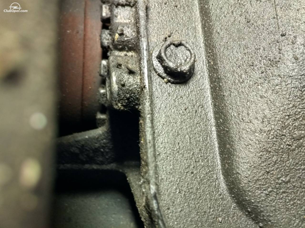

Buna ziua!
Am un opel astra h 2005 z16xep 102.000km
Zilele trecute am observat ca am pierderi de ulei din cutie.
Am atasat poza exemplificativa.
Din ce se vede, se pierde pe la acel ax din centru. Nu stiu cat ulei ar fi putut sa iasa pe acolo, tindand cont ca e un punct destul de inalt al cutiei.
Peste 1 sapt am programare in service pt schimbare ambreaj. Le-am zis ca vreau sa schimb si uleiul din cutie + verificare scurgeri.
Unde poate fi problema? Simering ceva? Pt reparatie se desface toata cutia ?
E ok daca mai merg asa cu ea 1 sapt?
Multumesc.
Multumesc.
