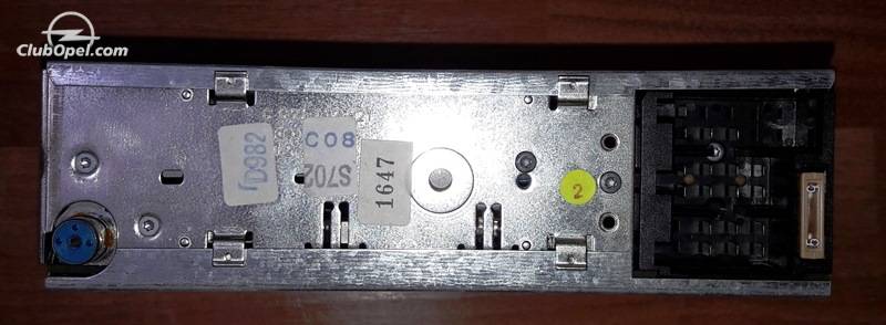

Stimati colegi,
rog pe cine se pricepe, sa-mi spuna si mie ce trebuie sa fac pentru a inlocui vechiul casetofon de pe Astra G (2003), cu un radio mp3 player cu USB. Nu am pretentii, instalez si no-name-uri, ca oricum e mai ok decat modulatorul FM actual, care nu sta la locul lui in bricheta de nici un fel, si nici nu se aude grozav. Nu ma intereseaza nici eventuala pierdere a comenzilor de pe volan (oricum nu merg nici in prezent). Cu masina asta circula nevasta-mea, si vreau doar sa fie atenta pe unde merge, decat sa aiba grija modulatorului (ba sare din locul lui , ba interferente, etec, etc).
Ce vreau eu sa stiu:
- ce sa cumpar
- cum sa-l instalez
- am nevoie de cod sau alte alea (daca da, cum fac rost de cod)
- etc
Adaug si poze cu "inculpatul":
Multumesc anticipat!

Mi-am luat inima-dinti si m-am apucat sa desfac casetofonul. Am improvizat dintr-un electrod subtire doua cleme ca sa-l desfac. Apoi am vazut in interior ca am nevoie de mufa Euro ISO.
Am luat din ALTEX un SONY DSX-A200UI, 4X55W. A avut adaptor pentru mufa ISO, insa nu si pentru antena. Pe ala l-am luat separat de la un magazin de electronice. L-am montat, si totul e ok.
