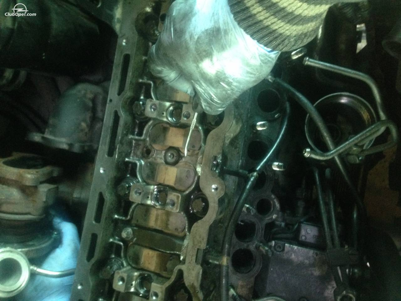

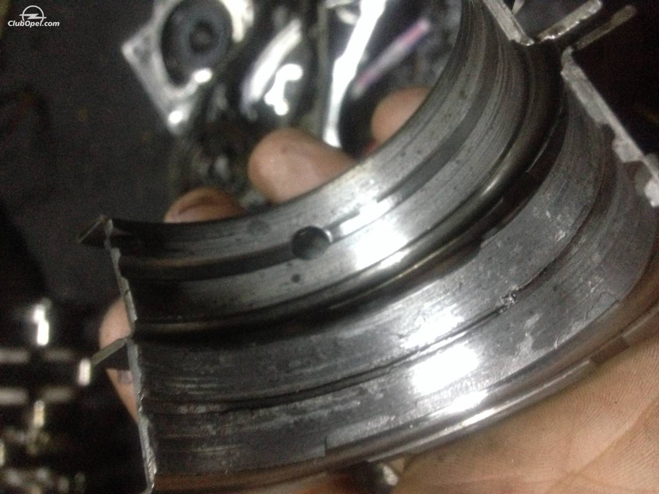

Ia uite ce am gasit astãzi la o zafira cu exact aceeași problema.
Explicați-mi si mie legãtura între dezamorsare, distrugerea a 2 turbine intr-o luna si distrugerea arborelui. Daca tot le știți pe toate..

Intre arbore si bielete pistoalelor 3 si 4 nu mai existau cuzineți. Erau tocati prin baie, sorb, carcasa filtrului de ulei si prin chiuloasa.
  • Mesaje scrise: 7,040
Probabil a avut simeringurile de la injectoare uzate si a intrat motorina in uleiul din chiulasa, subtiindu-l.
Mai exact a avut ungere cu motorina, de-asta a terminat cuzinetii si turbina.

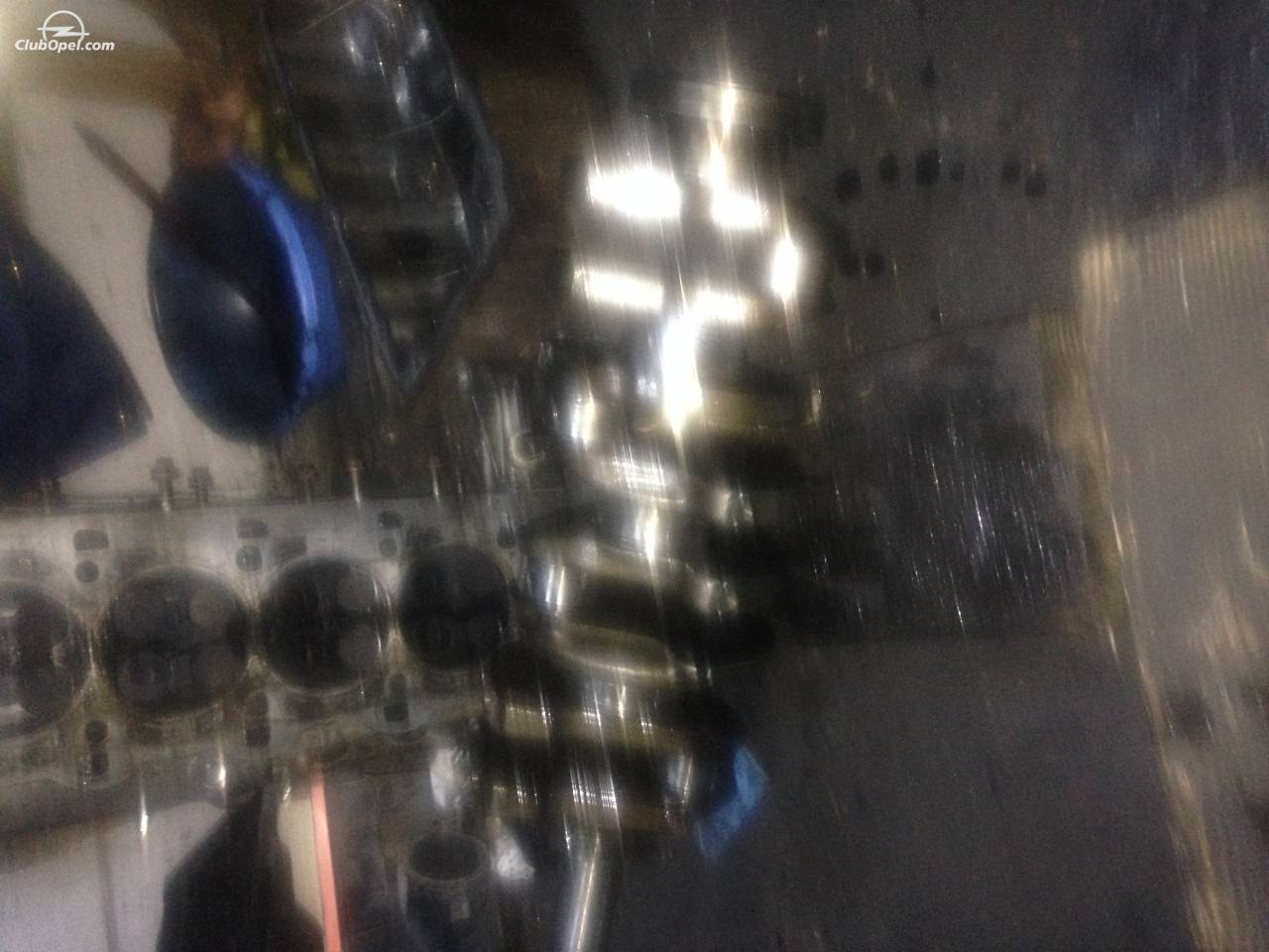

Chiar astãzi am finalizat un motor de zafira, facut tocãnița de un astfel de semering
