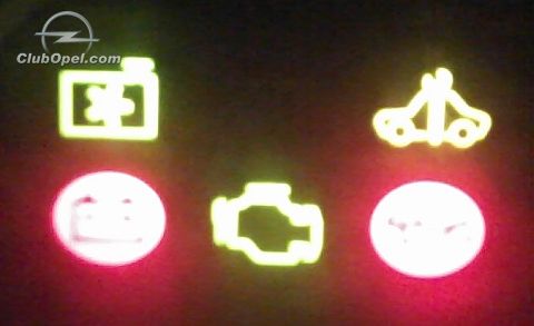

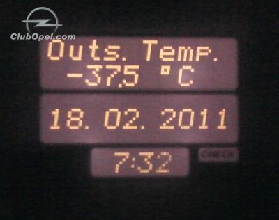

Azi dimineata a fost foarte frig, -37,5 grade, si masina a refuzat sa porneasca. Electromotorul invartea, insa degeaba, iar bateria dadea semne ca e pe moarte.
Acum s-a mai incalzit, sunt -22 grade dar masina refuza in continuare sa porneasca. Martorii se aprind precum se vede in poza. Cand ''chinui'' motorul se sting si luminile de bord si farurile. Cred ca si bateria e pe duca, cu toate ca la service mi-au zis ca e inca buna.

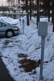

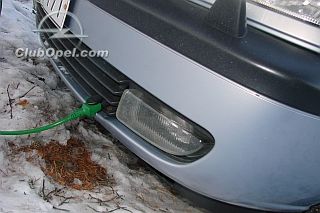

mariusgmg a scris:Cum adica in priza?! Nu detaliezi nitel?
In Finlanda, datorita climei aspre locurile de parcare particulare (deci nu si parcarile publice) sunt dotate cu prize de 220 V. Masinile sunt puse la ''incalzit'' la aceste prize si motorul se pastreaza caldut astfel incat sa nu fie probleme la pornire (mai ales dimineata).
Prizele arata astfel, majoritatea sunt dotate si cu un temporizator care poate da drumul la incalzire cu 2-3 ore inainte de ora la care vrei sa pornesti:
Aici am pozat locul unde cablul respectiv se cupleaza la masina (e un fel de priza mica cu 3 pini):
Aici e o parte din parcarea complexului rezidential in care locuiesc. Se observa cutiile (se inchid cu cheie) ce contin respectivele prize,in dreptul fiecarui loc de parcare:
