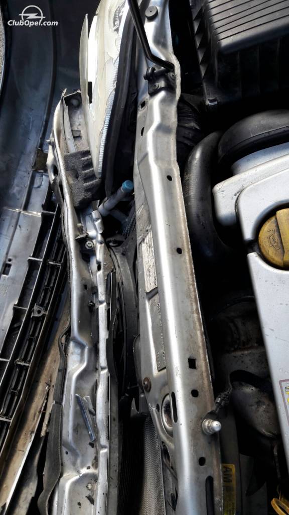

salut, am avut un accident in care airbagurile nu au sarit la un opel astra g 2001, din ce cauza nu au sarit.

Ai avut centura pusã?
  • Daniel
  • Mesaje scrise: 2,853
  • Masina: Astra 2012 A17DTJ
Probabil ca decelerarea nu a fost suficient de bruscã.
La cât de lovitã e masina, nu cred ca era utila declanșarea unui airbag.

Cam asa arata Astra G la un impact la 64km/h... Euroncap

Poate nu au fost 60 km/ora.

Mai mult ca sigur nu a avut 60km/h. Ala a impact usor sub 30km/h, iar din poza aia inghesuita ce sa vezi mare lucru?

El avea 60, masina din fata 40, mergeau in aceeasi directie si facem diferenta.
Daca se izbea de ceva fix(zid, stâlp ),era de rand mare.

La cum arata pozele (desi ai fost foarte sgarcit, ramaneai fara film?) nici nu trebuiau sa sara.
Da' daca tii mortis sa le vezi bubuite, se rezolva...
