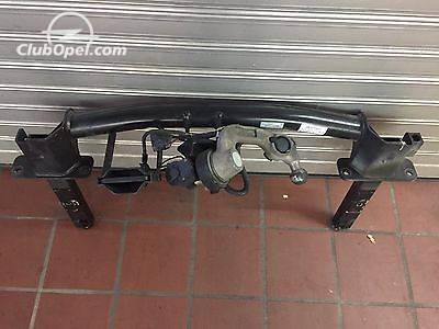

Simptome: Buna seara! Am cumpărat un cârlig second hand original și vreau sa îl montez. Întrebarea mea este dacă acesta mașina are cumva cablu original care vine la cârlig pt ca pe cârlig am toate cablurile trase și prinse pe el și o musa prinsă la fel de cârlig ?

s-ar putea sa iti mai trebuiasca un modul care leaga cablul de masina sau sa trebuiasca activat in vreun modul al masinii activata optiunea de carlig. cauta la Bosal pe site (sau vezi ce marca este carligul cumparat) ca au de obicei PDF-uri cu pasii de montare si unde trebuie gaurit respectiv montate firele. s-ar putea sa ai in portbagaj ceva mufe de conectare al lui. la mine la Astra G asa a fost dar vorbim de o generatie cu mult mai veche de masina la care nu conta cativa m de cablu si o mufa fata de generatiile actuale cand nu se mai pune nimic in plus...
pune eventual si poze mai detaliate cu mufele ce le ai pe carlig si poate cineva te poate ajuta cu mai multe sfaturi
