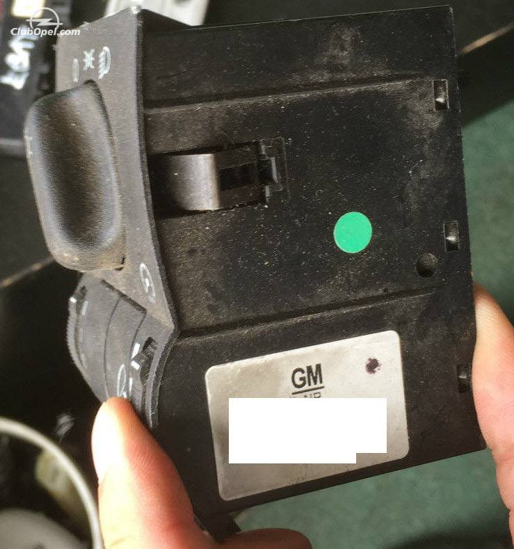

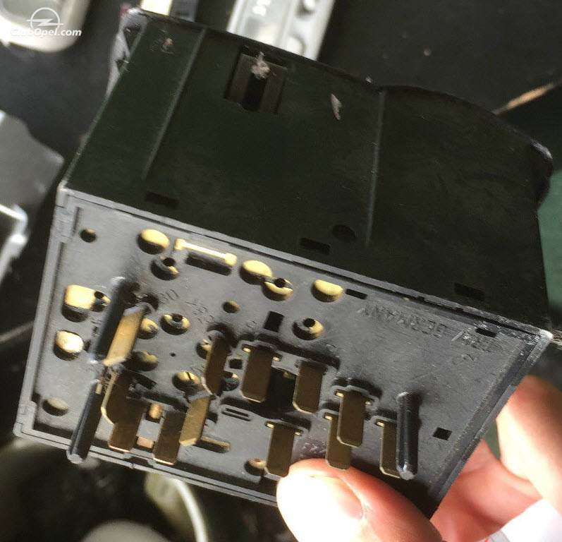

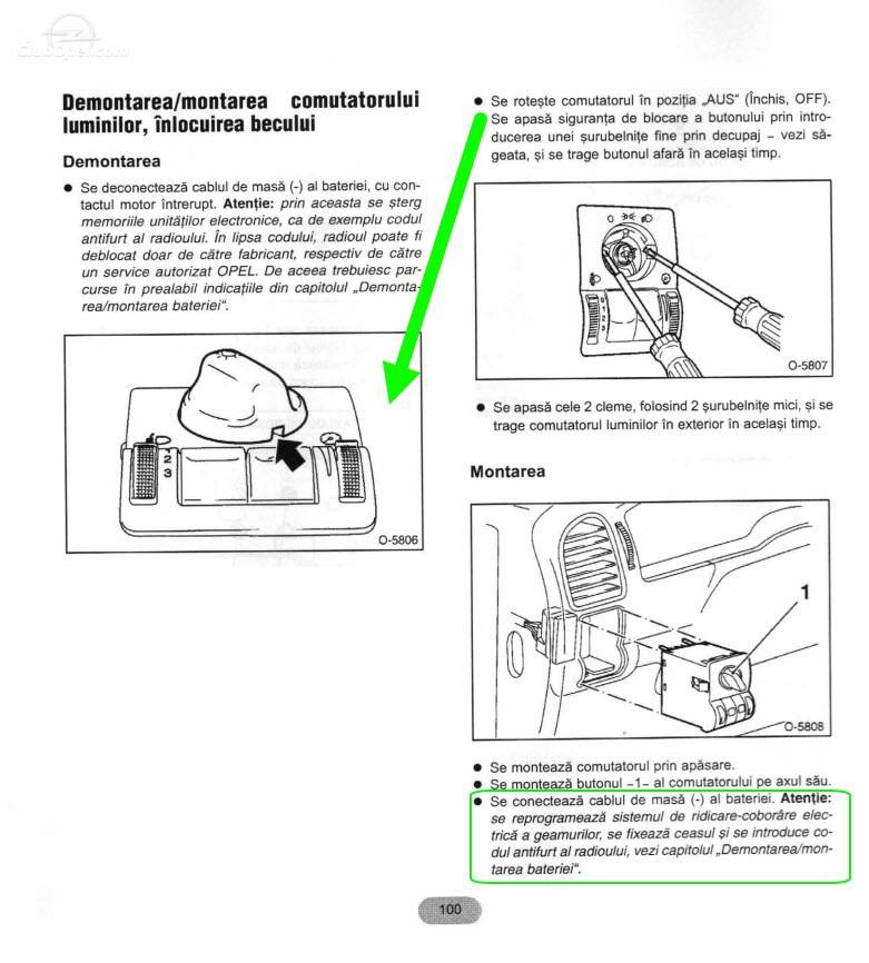

Daca stii ca sa umblat pe la blocul de lumini verifica sa fie fixat.
Dupa mine ori blocul de lumini contact imperfect (picioruse sau in soclu ) ori este defect... (dat jos si vazut daca este asezat bine) Multitimer.
Blocul de lumini il gasesti la dezmembrari in jur de 90 RON. depinde cine il vinde.
Doar ca trebuie sa fi sigur ca este de la el sa nu fie din alta parte.

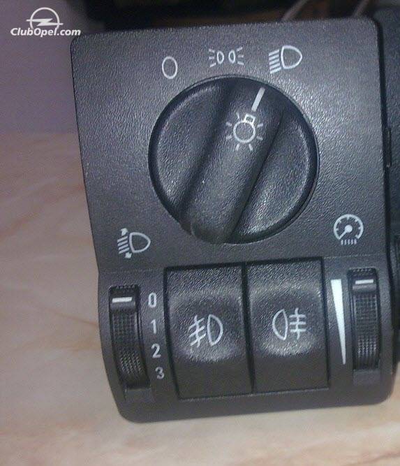

Verifica si butonul de reglare nivel lumina din blocul de lumini cel din dreapta jos.

butonul de reglare nivel lumina => functioneaza la fel.
