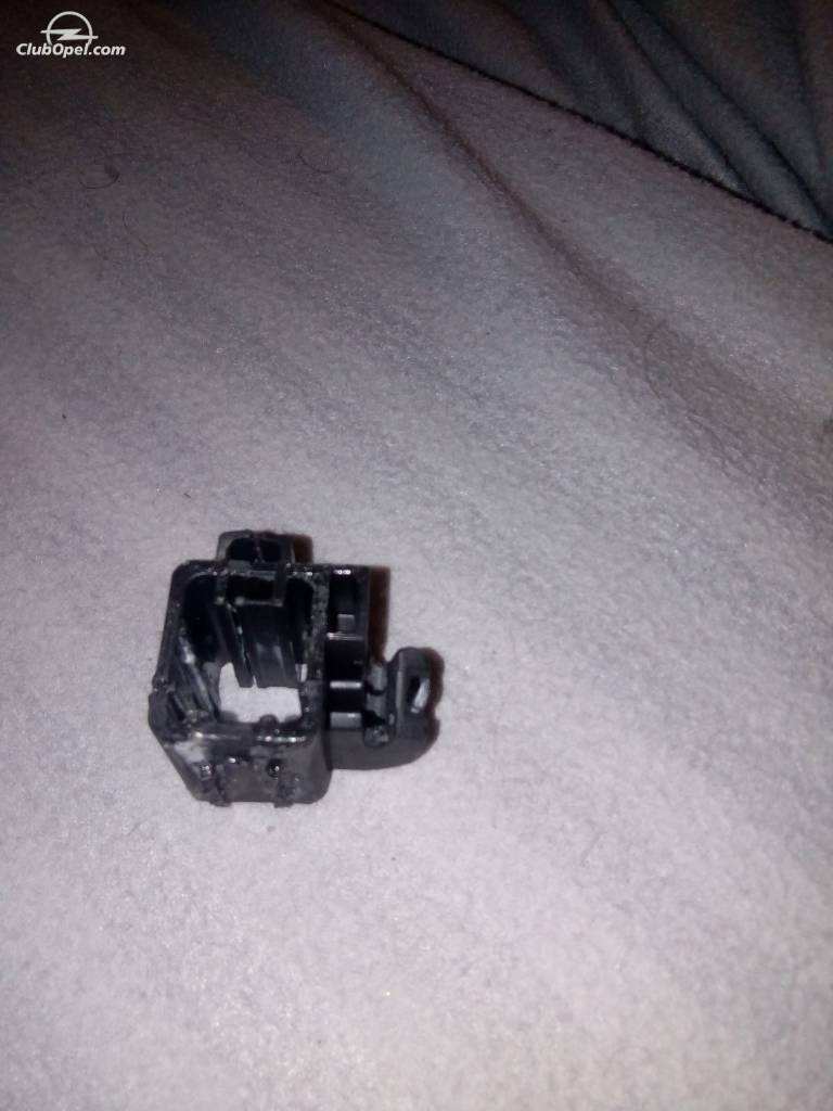

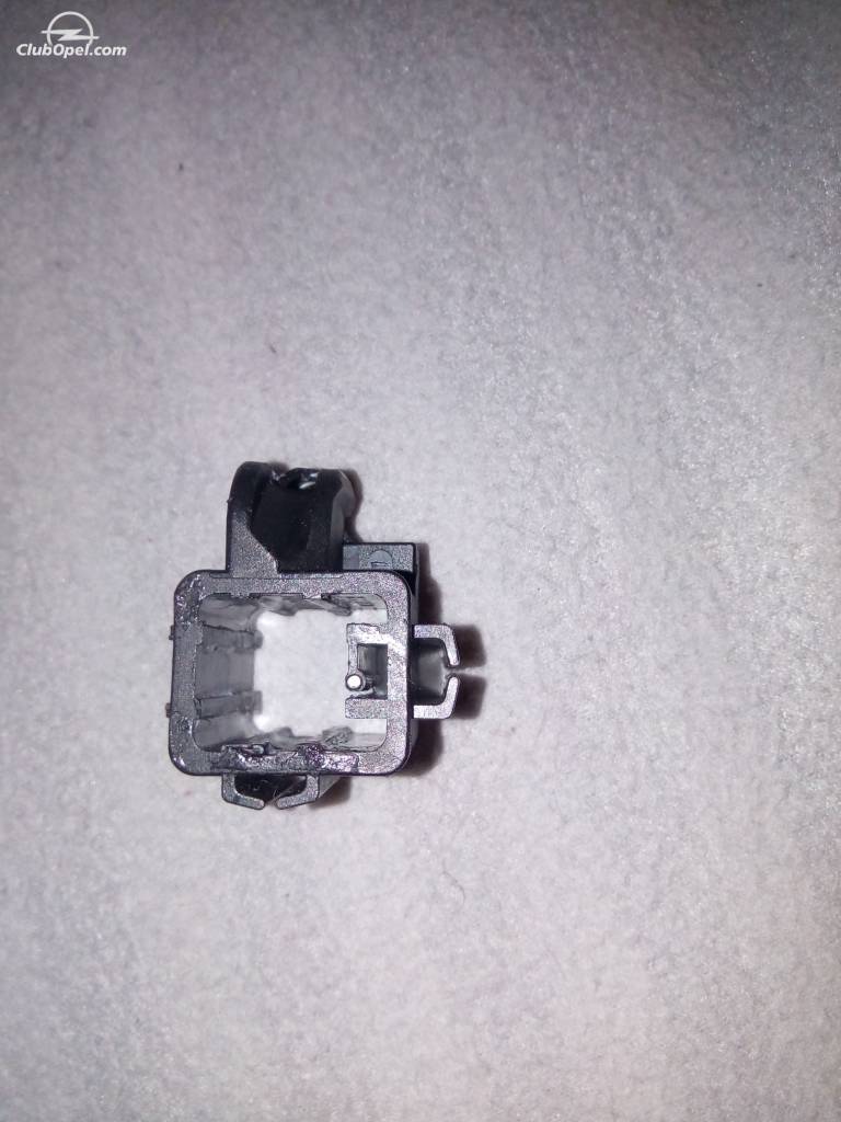

Am rezolvat problema. În capãtul manetei schimbãtorului este o piesã din plastic care limiteazã vitezele 1-6 de cea de mers înapoi. Piesã din plastic a ieșit de la locul ei și în stânga maxim era mersul inapoi, bineînțeles. Deci cutia nu avea nici o problemã. Problema e cã fãrã acel limitator fizic nu gãseam vitezele 1 și 2, pentru ca, fiind obișnuit ca cele douã viteze sã fie în partea stângã înainte și respectiv înapoi, eu bãgãm în marsalier in loc de viteza 1. Așa deci daca pãțiți ce va în genul acesta, demontați schimbãtorul de viteze și fixaxi piesã de plastic. Atenție, dacã mergeți la un service de poate sã vã spunã ca sã schimbați tot sistemul ce conține maneta schimbatorului de viteze, ceea ce costa aproximativ 2000 lei. Eu am rezolvat-o cu 50. Cu bine

Aceeasi problema o am si eu. Insa la mine se pare ca sunt niste bucati de plastic rupte si piesa nu mai sta. Are idee cineva cum se numeste piesa aia si daca o pot gasi separat?

Piesa noua nu o sa gasesti. Trebuie sa cumperi tot ansamblu maneta schimbator de viteza. Ori la dezmembrari, dar tot asa iei cu tot cu maneta deoarece nu iti vinde nimeni separat. Cel putin eu nu am reusit sa gasesc separat nicaieri.

Am rezolvat problema cu marsarierul , era rupt plasticul care bloca
