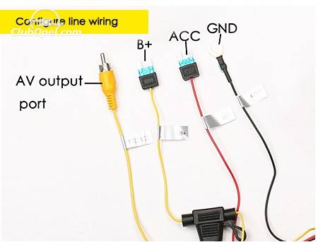

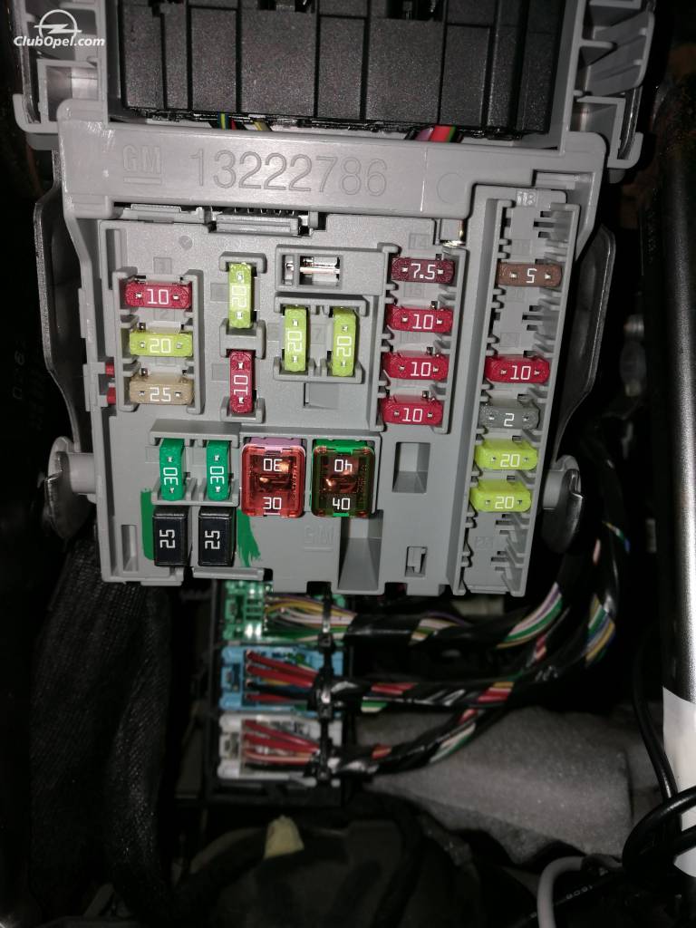

Intrebarea mea este legata tot de o camera, nu de marsarier ci frontala. Nu am mai deschis un nou topic.
Asadar vreau sa imi pun o camera din aceasta de monitorizare cat mai discreta fara ecran.
Legatura as vrea sa o fac la tabloul de sigurante sa nu am fire la vedere prin masina, mai ales ca vad ca acea camera vine cu contactele cu sigurante.
Daca ma poate ajuta cineva sa imi spuna cum o leg?
-cablul ACC - la accesorii (cu tensiune doar cu contactul pornit) - ma gandeam in pozitia 26, la priza portbagaj (pe care oricum nu o am)
-cablul B+ (cel cu tensiune permanenta) - nu am idee la care din sigurante e curent indiferent de contact
Stiu ca le pot masura cu contactul pus si fara, doar ca nu vreau sa fac prostii sa scot cinestie ce rezistenta si sa pun contactul. Am inteles ca la airbag-uri nu e prea bine
-nici GND - negativul nu am idee unde sa il prind, pe orice parte metalica?
Am pus mai jos niste poze.
  • terim
  • Mesaje scrise: 91
  • Masina: Insignia 2012 A14NET
  • Cont inregistrat: 02 Dec 2011
Raspund tot eu.
Dupa ceva cercetare si masuratori, cred:
-cablul ACC - la accesorii (cu tensiune doar cu contactul pornit) - in pozitia 6 sau 7 cu un piggyback fuse holder
-cablul B+ (cu tensiune permanenta) - in pozitia 25 sau 26, care sunt libere
-cablul de negativ - sub ornamentul din pragul portierei
Nu bag mana in foc ca este cel mai bine.
