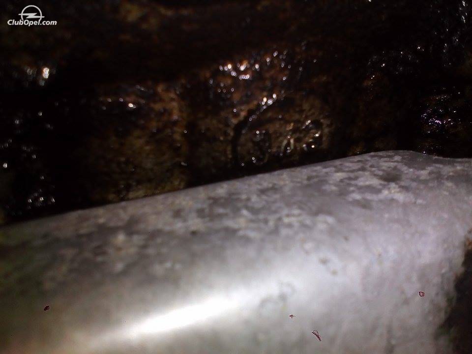

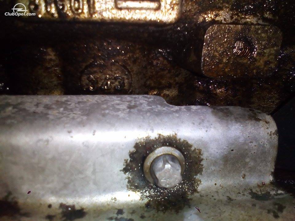

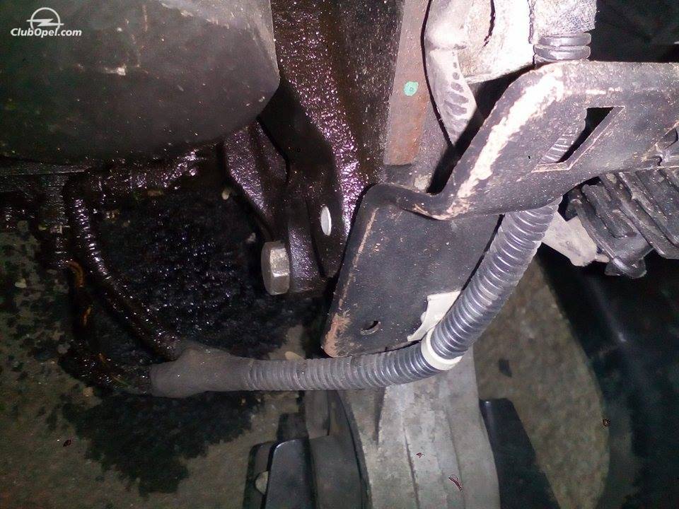

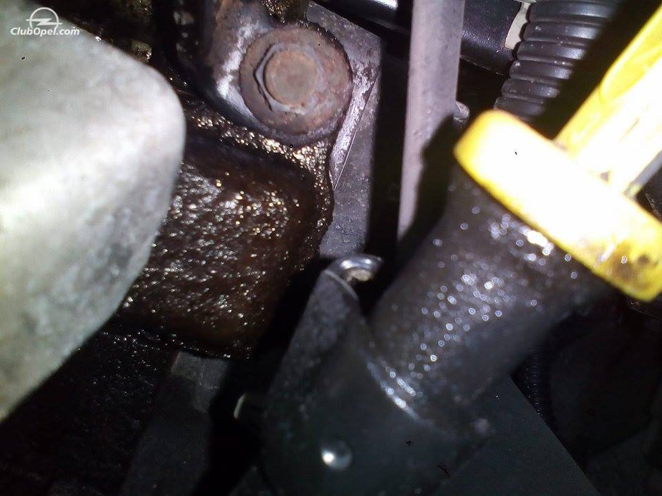

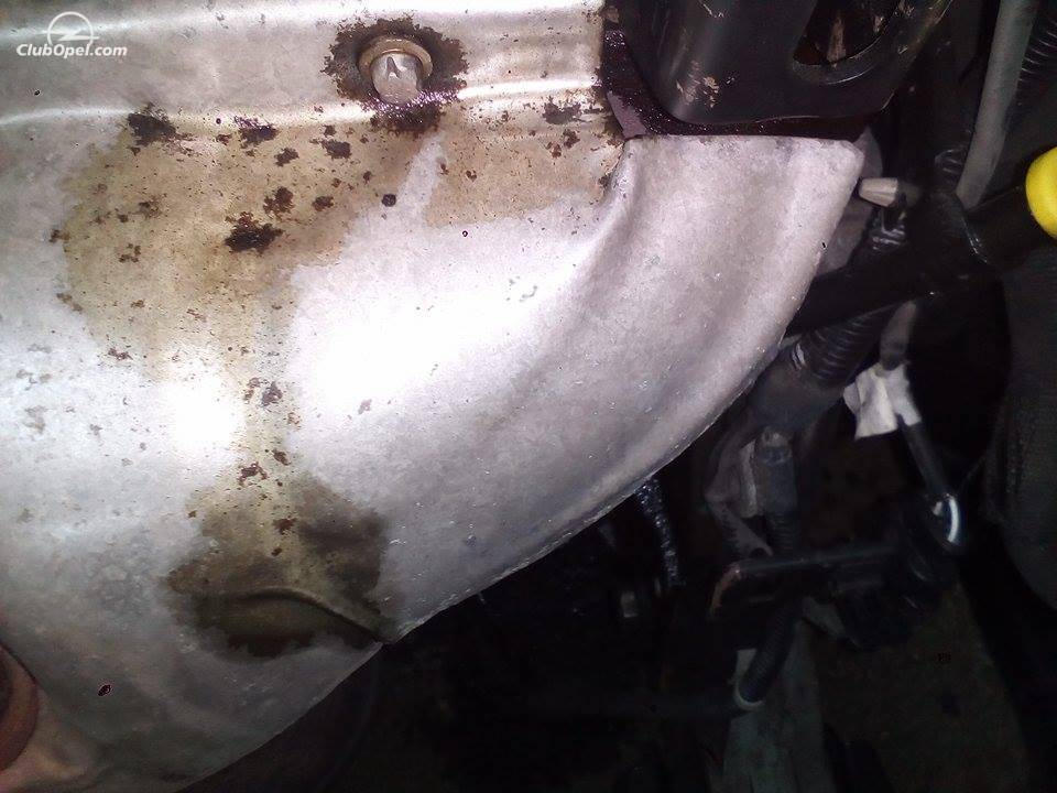

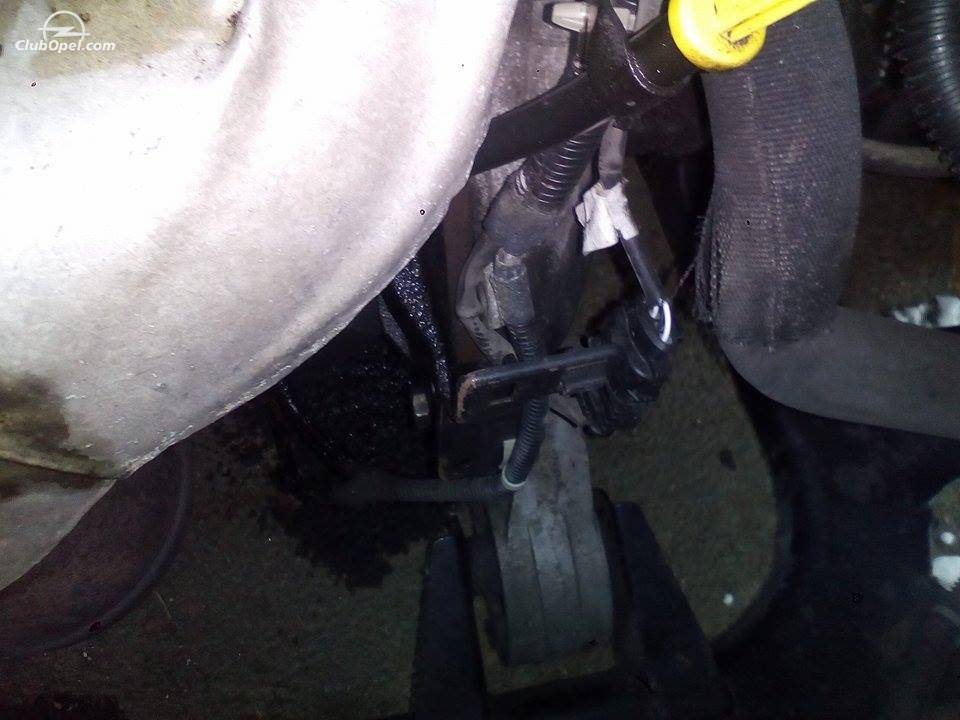

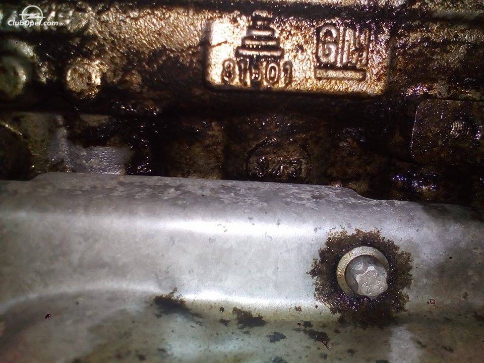

Ieri cand am iesit la masina incercand sa mai repar ceva probleme electrice stand cu motorul pornit am observat ca mi-a picat ulei jos. Am iesit astazi sa fac cateva poze si poate cineva a mai acut problema asta sau se pricepe la mecanica si imi poate spune si mie de la ce este sau ce sa intamplat. Masina este un Opel Vectra C 2004 1.8 16V Elegance. Am verificat uleiul azi de dimineata la race si arata aproape de maxim pe joja si in bord imi arata martorul de la ulei in ecranul de sub ceasul de la turatii. Multumesc mult anticipat pentru tot ajutorul acordat.

Incearca sa cureti tot uleiul si vezi apoi. Daca intr.adevar exista scurgeri de ulei, se vede clar pe unde da. Vezi si daca busonul este strans bine, sa nu curga pe langa el, are o garnitura de cauciuc sau, in alte cazuri, este uzat, nu se mai strange cand se roteste si normal ca da ulei pe acolo...vezi si tu.
