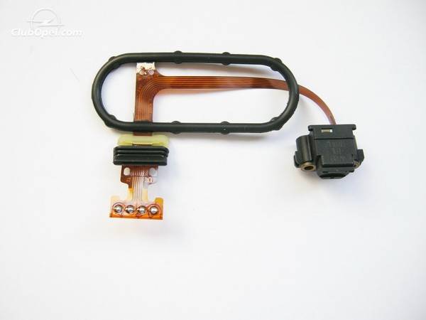

Simptome: nu porneste, i-am schimbat tranzistorul de la calculator ce comanda electrovalva (nimic, tot nu porneste) , i-am schimbat senzorul IWZ (tot nu porneste) imi da doar codul P1345 , nu stiu ce sa ii mai fac
Cod(uri) eroare: 1345
Model: Astra
An fabricatie: 2002
Cod motor: Y20DTH

Citeste aici: https://www.clubopel.com/viewtopic.php?t=114507

Multumesc! ,dar la mine nu am avut treaba cu distributia ,problema e ca atunci cand ma bag pe tester la rotatile pompei imi da 0 (in timp ce dau la automat)

Se pare ca ai citit discutia din link pe sarite.Daca erai atent vedeai ca s a schimbat senzorul din pompa si omu si a rezolvat problema.Daca esti sigur ca reparatia calculatorului este bine facuta m ai incearca cu alt senzor.,Au panglica de comunicare extrem de sensibila.Spor la treaba.
L.e.Inclin spre ecu totusi.

Daca erai mai atent vedeai ca am scris de la început ca am schimbat senzorul , (senzorul de rotație al pompei de injectie asa se numește iwz respectiv senzor temperatura ) , am schimbat iwz-ul chiar de doua ori

Daca motorul este y20dth inseamna ca ai pompa vp44 psg16 corect? Încearcã sa ii faci un update de Soft!

tolan87, am aceeasi problema cu un Opel Zafira 2000 diesel, dupa reparatie calculator pompa injectie (tranzistor ars), am montat calc. si imi da eroare P1345, am schimbat senzorul de turatie din pompa si imi da aceeasi eroare, pe tester am turatie pompa "0".
Zi-mi te rog si mie cum ai rezolvat problema, ca nu stiu ce sa-i mai fac.
