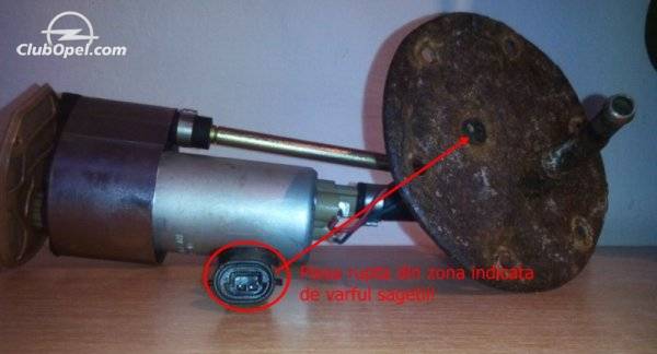

De aici au inceput toate problemele. Schimba toba, da o tura de test, nu mai porneste! Verifica pe rand ce ar putea fi: pompa de benzina din rezervor sau mai exact fisa oxidata, si am comandat alta pompa completa cu tot cu acea parte rotunda de tabla ce se fixeaza pe rezervor. pompa in sine mergea pe direct dar contactele se oxidasera. Poza e de la pompa originala:
Toate bune si frumoase, schimba pompa vineri, masina porneste la mecanic, o lasa sa mearga 10 min si sambata cand ma duc dupa masina iarasi nu porneste.
