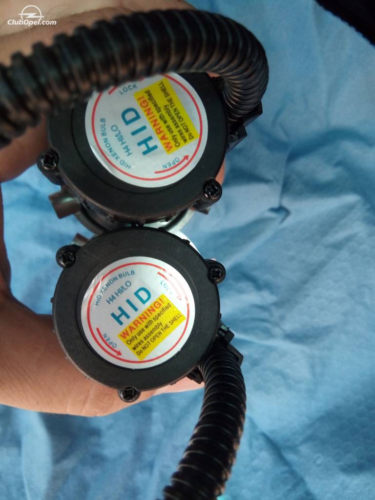

La mine la fel bixenon nu se mai aprinde pe partea stânga pe fază scurtă și lungă, eroare apare pe display cu bec ars partea stângă, problema că am cumpărat 2 becuri h4 (omul m-a asigurat ca de h4 am nevoie) și acum când m-am uitat să schimb becul îmi dă cu virgulă...burduful acela sau ce o fi din cauciuc nu știu cum să-l dau jos, mufa de alimentare la lumini este altfel de ce am eu pe xenoanele ce am cumpărat..., știe cineva ce bixenoane am nevoie la Zafira, 2011, 1,7, 125CP ..., h4 sau h7 !?!?!

Hid xenon bulb, H4-3 35W 6000 K

H4, H7... sunt becuri halogen.
Ce ai postat tu cred este un kit xenon care se adapteaza la farurile care au avut H4.

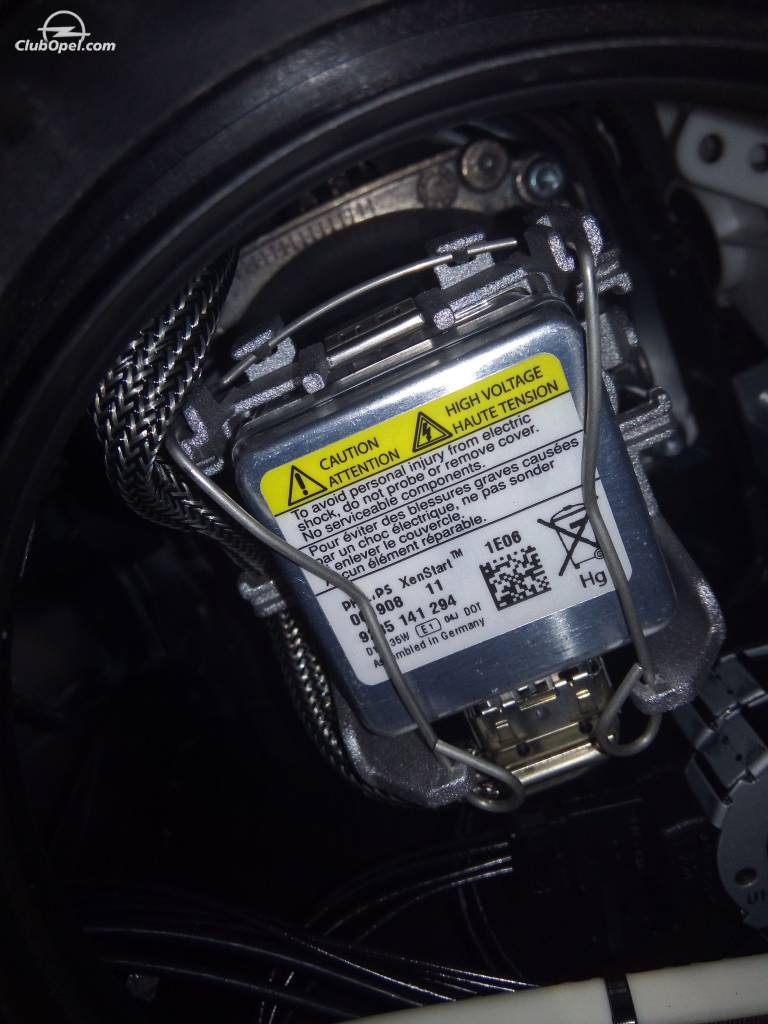

Am desfăcut mansonul din cauciuc si am făcut foto, D1S, 35W, în momentul când schimb fază scurtă cu faza lungă xenonul clipeste...

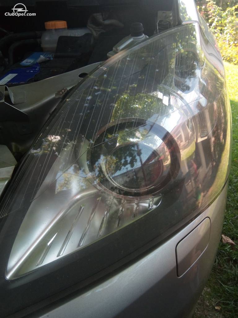

Asta vreau să încerc de la început doar că este mai greu decât am crezut, nu am loc trebuie să mai scot cutia cu siguranțe și pe partea dreaptă iară ceva cutia cu filtru..., oricum mersi , să văd că trebuie să am un pic de timp liber..

Cred ca e ca la Astra H ( fosta mea masina ) la care am avut tot BiXenon de fabrica ( fara AFL ) si ca sa schimbi becul xenon trebuia demontata bara fata si farul... Smile

Am reușit până la urmă cu greu să scot ambele becuri, am dat doar capacul la cutia cu siguranțe și cu mâna pe la aripă și cu alt ajutor pe sus am scos xenonul afară cu tot cu mufă , pe urmă am scos mufa, pe cealaltă parte am desfăcut un surub torx cel care susține toată cutia filtrului, un surub cu cheia de 7 de la un colier, am rabatat tot pe o parte și după ce scos manșonul de cauciuc de protecție la xenon, am scos xenonul și am schimbat între ele, rămâne să cumpăr acum un alt xenon D1S, 35W
